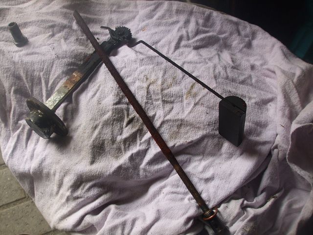

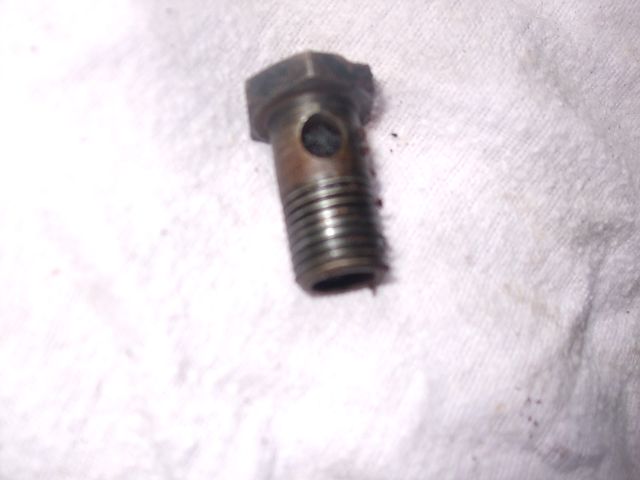

Hohlschraube, kpl voll

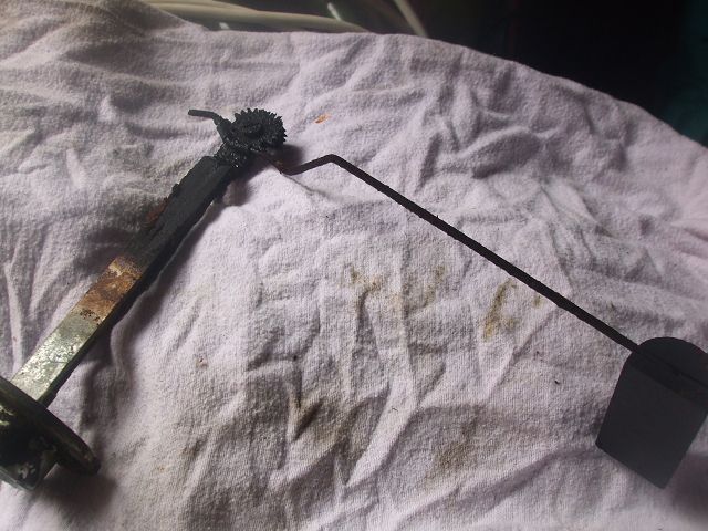

Tankgeber, vollig verkrustet und schwergängig

Beiträge: 4604
#2 Beitrag von Andy » 2011-07-27 18:14:58
das ist ganz einfach total alter Diesel, der irgendwie seine Konsistenz geändert hat (wasser,Bakterien,dreck,rost, oder wer weis was ggf. Rapsöl).
Ich habe hier auch noch so was rumstehen, stinkt wie komisch, aber auf keinen fall nach Diesel oder Benzin.
Warum haste den Schmodder vorher nicht rausgesaugt und mit Reservekanister 40 ltr,neu reingefüllt.
Hinweis:
Alles absaugen, filtern, Tak saubermachen so gut es geht und wieder reinfüllen.
Die Filter nicht vergessen: Säubern/erneuern.
EDIT: das kommt aber nicht nur von den 1,5 jahren, der Sprit müsste älter sein. Mein Magirus steht seit ca. 5 Jahren, da ist nix passiert, der riecht immernoch nach Diesel. Ich habe den aber auch Randvoll getankt vor dem Abstellen.
