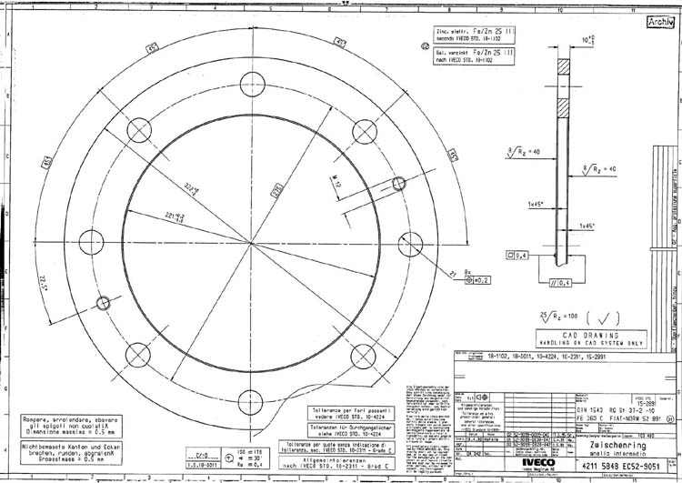

Ich war auf dem Magirustreffen in Neustadt Aisch und habe erfahren, dass man mit einem Adapterblech/ring von Zwillingsbereifung auf Einzelbereifung umrüsten kann. Durch dieses Bauteil wird quasi die fehlende Felge an der Nabe simuliert.
Hat jemand hierfür eine Zeichnung, dass ich mir das aus dem entsprechend dickem Blech rauslasern lassen kann.

wenn du mir eben ne Handskizze schickst mach ich dir schnell ne Laserfähige Zeichnung.
aussendurchmesser
Innendurchmesser
TK Durchmesser der Radbolzen
Lochanzahl (wahrscheinlich 8)
Dicke der scheibe.

unter Distanzscheibe sollte die Suchfunktion einiges finden ... auch eine passende Zeichnung.

wenn Du auf einzelbereifung umrüsten willst, hast Du doch Felgen übrig,
laß Dir daraus den Ring lasern, ( oder brennschneiden ) und fertig ist.
Billiger gehts nimmer.

falls Du die Distanzscheibe meinst !
Bitteschön!
