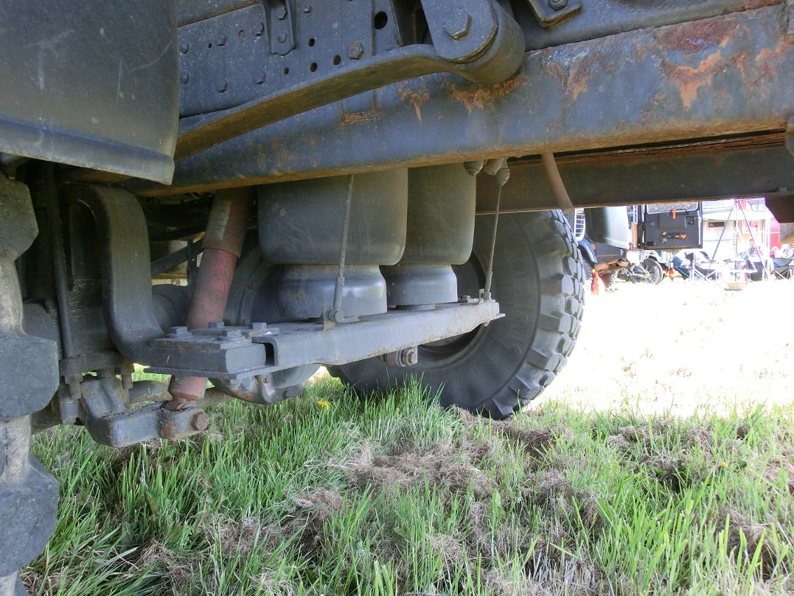

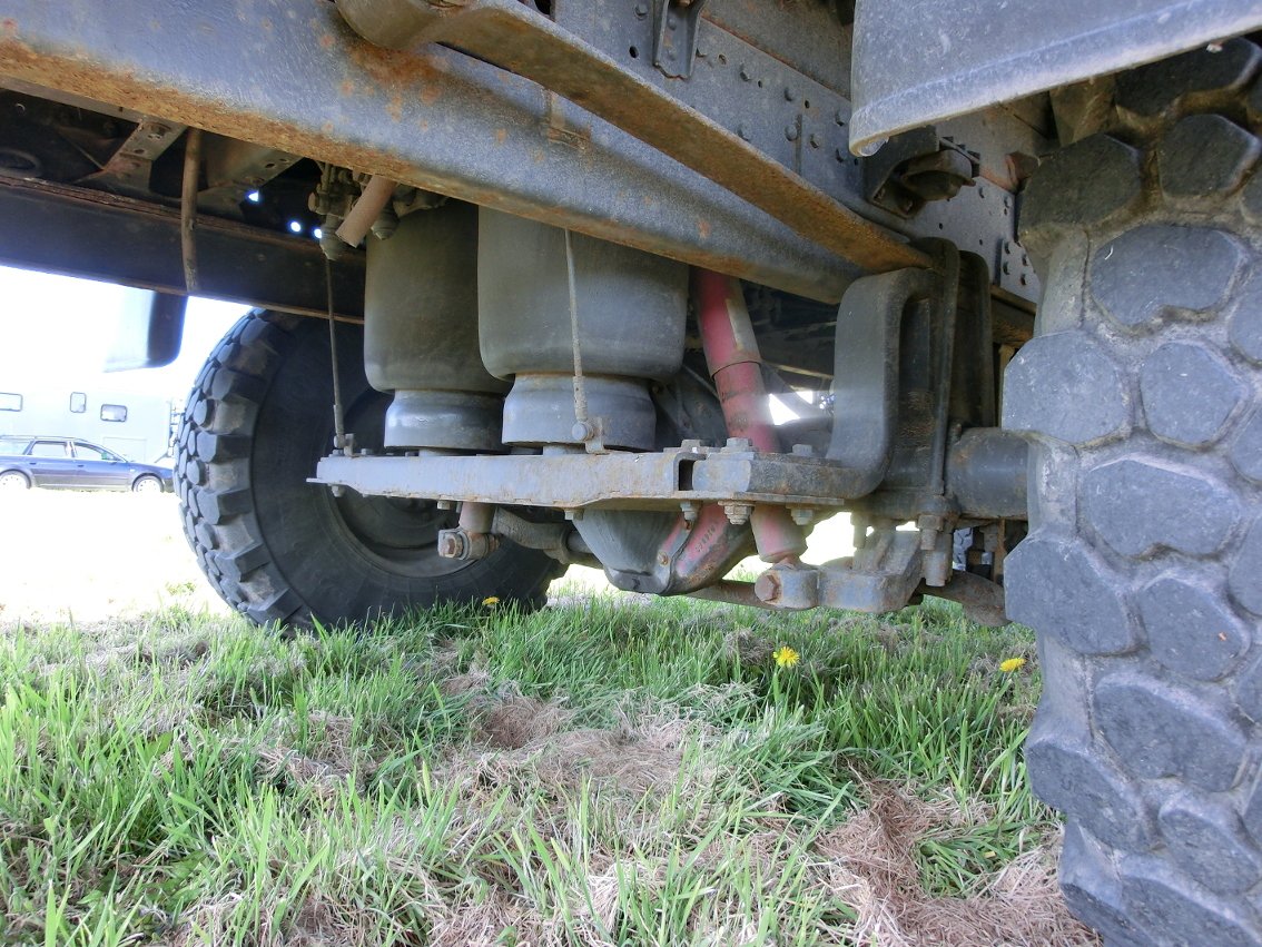

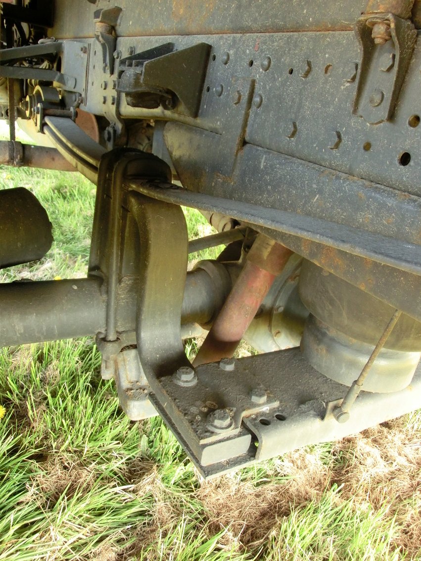

das ganze sieht dann so aus:
Die verstellbaren Dämpferelemente sind eine Nachrüstung. Das Federblatt-Element (re/li) dient der Führung.
