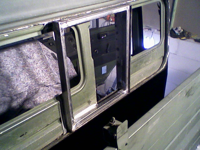

Aber: wie sieht das denn mit der Stabilität des Fahrerhauses dann aus?? Klar, Zusatzversteifung um den Ausschnitt muss rein - aber bricht die Hütte vielleicht während des Ausschnittmachens auseinander??
Hat das schon mal jemand gemacht?

Herzlich willkommen ... einige 110-17-Fahrer hier haben einen Druchgang eingebaut ... spontan fallen mir Andi und RandyHandy ein ... geht also ...

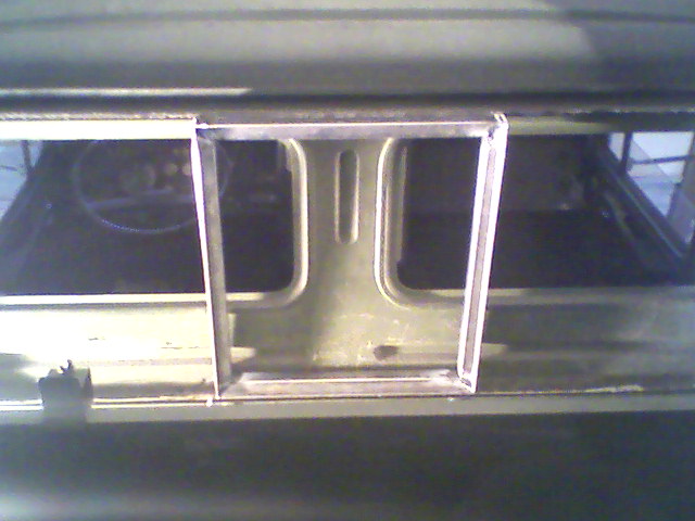

guckst Du hier - kannste ja auch Breiter machen
B54cmxH59cm
Ich habs nicht gemacht wegen der Recaro Sigus Sitze inkl Armlehnen

mach Dir mal keine Sorgen um die Stabilität beim auschneiden der Rückwand... Wir haben das bei dem Fahrzeugbauer mit modernen Autos gemacht und die sind auch nicht zusammengefallen!!! :angel:
Mal im Ernst... Das größere Problem kommt auf Dich zu wenn Du den Durchgang soweit abdichten willst, dass er einigermaßen Wasser und Winddicht ist! Auf grund der Freigängigkeit der Kabine zum Aufbau ist dieses Problem schwerer zu lösen je größere der Durchgang wird!
Allerdings sollte der Durchgang auch so groß sein, dass man halbwegs bequem durch kommt. Ich meine damit nicht nur für chinesiche Origami-Tänzerinnen sondern auch für Männer!!!
Unser alter Wagen hatte einen Durchgang 45 x 70 cm B x H. Der Neue bekommt 70 x 90 cm.

Ok - Stabilität also kein Problem.
Und die Beule scheint nur eingebördelt, gepresst oder wie AUCH IMMER DAS HEIßT zu sein. Unterscheidet sich also nicht groß von den Fahrerhaus mit den 2 Fensterscheiben hinten drin.
Aber 70 x 90 cm halte ich mal für das mindeste - habe ja schließlich in meinem vorherigen Leben auch das ein oder andere Bier genossen...

OK... Zu der Lautstärke kann ich Dir beim 110-17 nicht viel sagen! Allerdings musst Du schon mit etwas mehr "Lärm" rechnen müssen... Was bei meinem G90 (VW-MAN) halt dazu kam ist die Tatsache, dass die Luft zwischen Kabine und FHS angesaugt wird... Das darf man nicht unterschätzen... Andi hier im Forum hat den LuFi an seinem 110-17 ziwschen Fhs und Shelter gebaut... Wie sich die Läutstärke verändert hat kann ich nicht beurteilen!
Nochmal zum Ausschnitt... Entscheident sind die Verstärkungsbleche in der Rückwand... Man sollte halt nicht die Aufdoppelungen der Kabinenkostruktion entfernen/druchtrennen, sonst wird die Kabine "weich"! Das kann man zwar wieder ausgleichen hat aber auf Dauer keine Sicherheit ob die Stabilität gewährleistet ist oder nicht!
