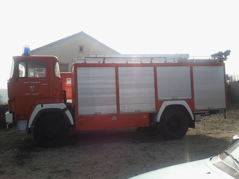

Ich habe mir am Samstag einen 192D11 Bj.81 gekauft,
Jetzt meine Frage, er hat leider die 8-Lochfelgen drauf, heist das auch das es die "schwachen" Achsen drin hab?
Bzw. die selben wie im 170 oder haben meine schon verstärkten Gelenke?
Wie kann mann das erkennen.
Will ja 14.00 fahren jetz schreibt der eine nur bedingt gut, der andere sagt beim 192er passt das aufjedenfall, ich weiß jetzt auch grad nicht mehr weiter, davon abgesehen das ich eh grad nicht die Felgen bekomme die ich gern hätte.
Es sind definitiv keine AP´S verbaut, gab`s glaub ich eh net mit 8-Loch.[/b]

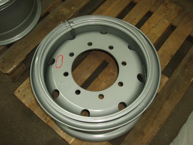

Hallo Felix,
mittlerweile gibts das aus dem Katalog ......
Bouzinac machts möglich .....
Schon am MAN und Iveco verbaut .....
