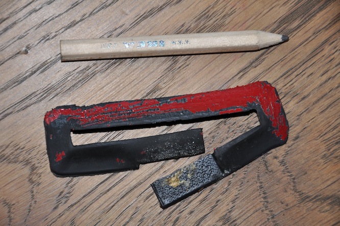

Hallo Axel,x.l. hat geschrieben:Was für eine Gummidichtung??? ich hab da keine Dichtungen....
ich habe leider kein Bild, auf dem man die Dichtung erkennen könnte. Und Beschreiben ist etwas schwierig ...
Die Türscharniere liegen beim Kurzhauber ja außen. Sie sind innen an stabilen Teilen des Fahrerhauses (Träger, Säulen, ...) verschraubt, und werden dann durch Löcher im Beplankungsblech nach außen geführt. Diese Löcher in der Beplankung sind etwas größer als das Scharnier. Um den Spalt abzudecken, wird eine rechteckige, teilbare Gummidichtung benutzt.
Diese war bei mir mal verrutscht, und ich habe mir ein halbes Jahr lang einen Wolf gesucht nach der Ursache der massiven Wassereinbrüche im Fußraum.

So sieht die Dichtung bei uns aus:Pirx hat geschrieben: ich habe leider kein Bild, auf dem man die Dichtung erkennen könnte. Und Beschreiben ist etwas schwierig ...
Wenn noch Bedarf besteht, wir hätten welche abzugeben (--> PN)
