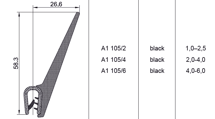

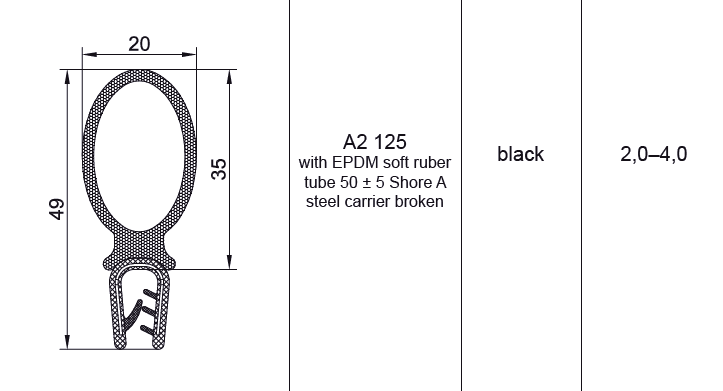

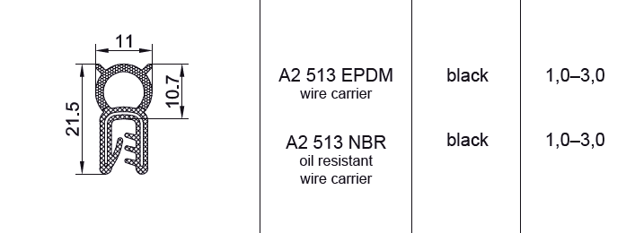

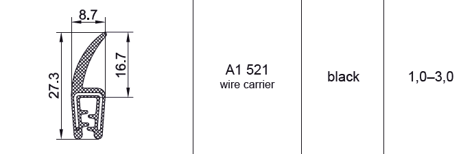

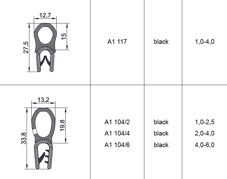

demnächst steht bei mir o.g. Thema an.
Ich möchte dieses nicht mit Bürsten sondern mit einer Gummidichtung realisieren. (auf keinen Fall ein Faltenbalg)
Habe mal bei SAND auf der Seite mir die folgenden Dichtungen angeschaut die für mich in die engere Auswahl kommen würden.
Preisanfrage läuft - habe aber bisher noch keine Antwort erhalten :angry:
Welches würdet Ihr nehmen (4. Spalte = Klemmbreite) - bin im Moment etwas ratlos :eek: :eek: :eek:

Hi Henry,
die Gummis sind - würde ich mal vermuten - als Dichtungen für Türen gedacht, die sich ja nicht hin und her bewegen. Wenn du die jetzt auf einen Rahmen befestigst und gegen die Kabine presst, wird ja die ganze Zeit gerubbelt. Ich befürchte, dass der doch sehr weiche Gummiwulst relativ schnell durch sein wird.
Ich würde auf die Gummilippen von den Garagentoren gehen. Die 35 mm des ersten Modells sollten damit auch übertroffen werden.
