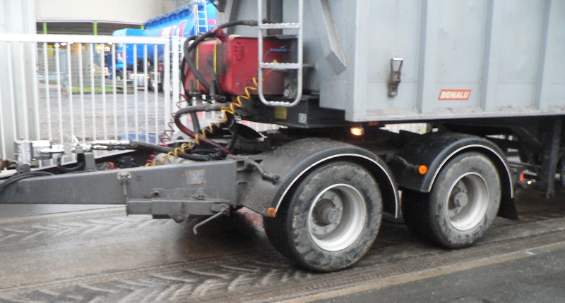

heute bei uns im Ort ein eigenartiges Gefährt entdeckt:
Trecker + Dollyachse + Auflieger
Fotos nachfolgend.

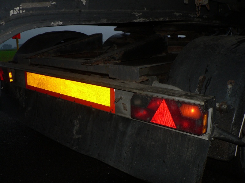

Der Auflieger hat ein schwarzes Nummernschild, die Dollyachse
hat kein Kennzeichen - Finnisches Fabrikat.
Leider sprach der Fahrzeuglenker kaum Deutsch, daher
nur die spärlichen Infos.
Und da dachte ich immer, in Deutschland sei das schwierig
mit Dolly-Achsen ?
Zuletzt geändert von Ingenieur am 2010-09-28 20:44:00, insgesamt 1-mal geändert.

Aufgrund der (über Zapfwelle angetriebenen) Hydraulikanlage am Auflieger würde ich mal tippen, dass das so Standard ist und nicht nur für gelegentliche Rangierarbeiten genutzt wird...
Dumm nur, dass so ein Dolly kein Achsdruck beim Schlepper bringt, das hindert den sonst möglichen Vortrieb offroad sicherlich etwas...

Separate Hydraulikpume auf Dolly, weil viiiele Liter nötig sind,
den vordern Hubzylinder zu versorgen.
Hydraulikpumpe und -Tank sind nachgerüstet.
