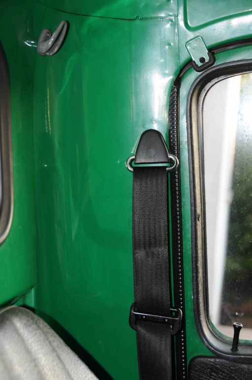

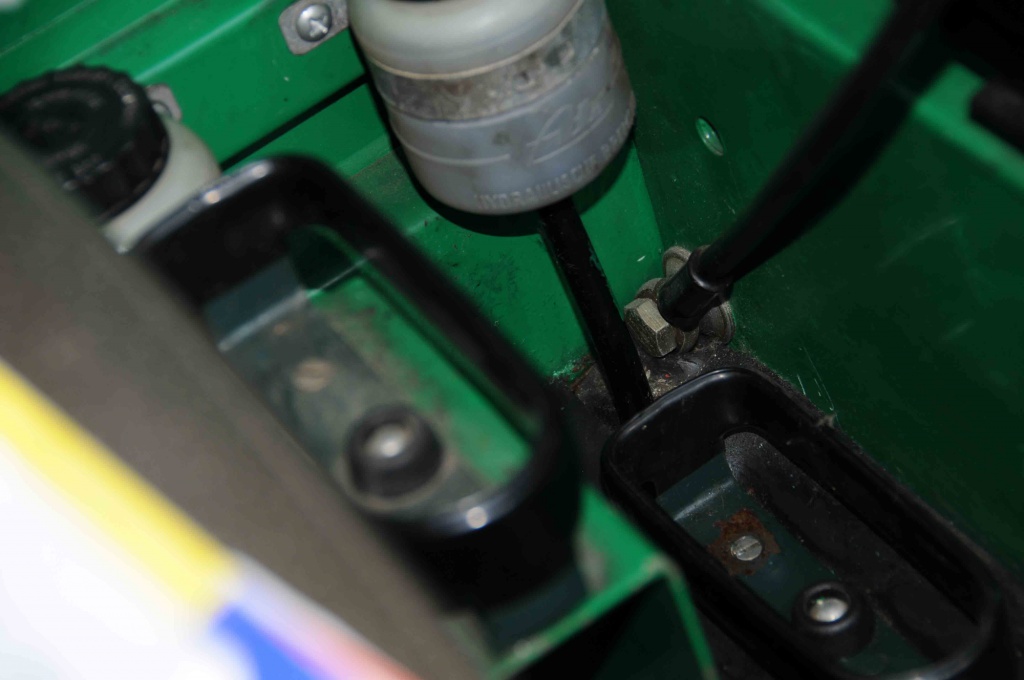

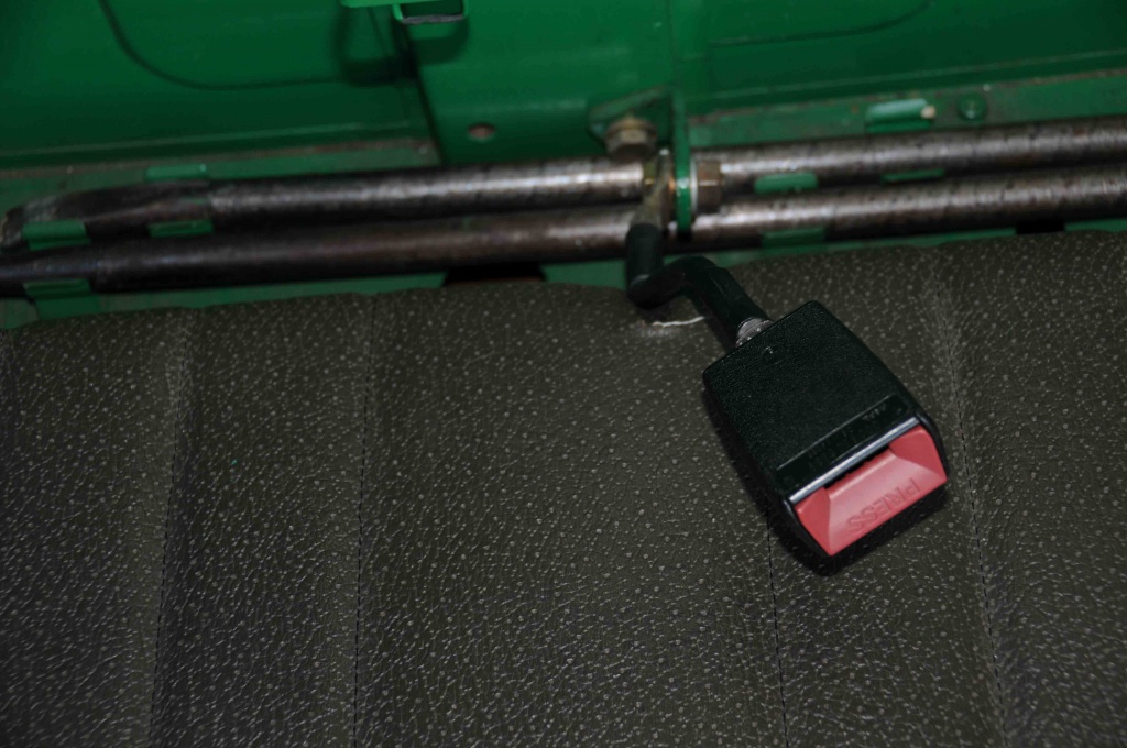

- Beiträge: 17916

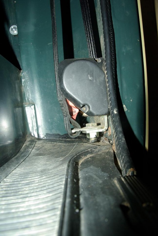

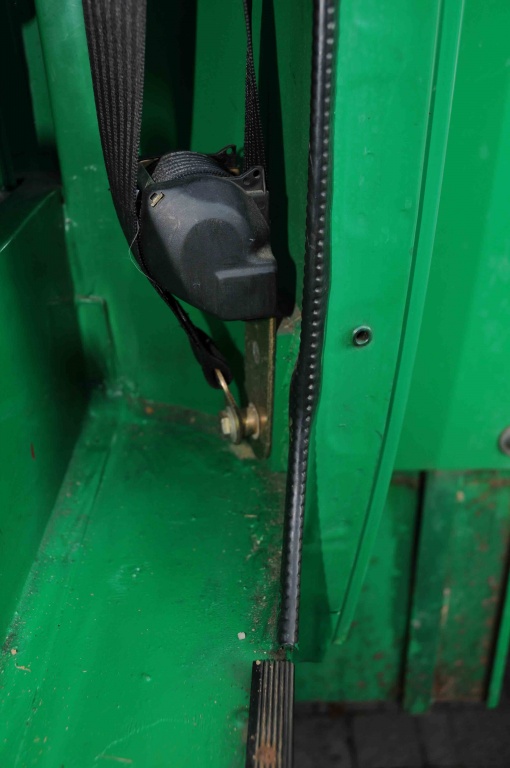

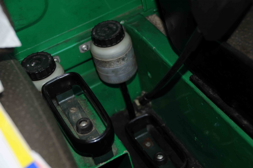

Hallo Peter!

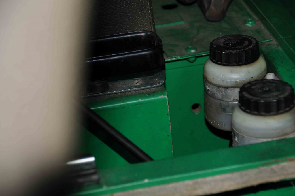

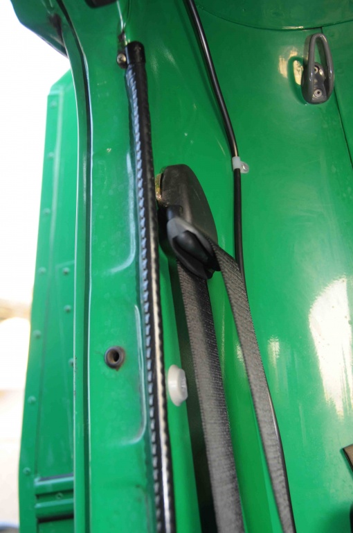

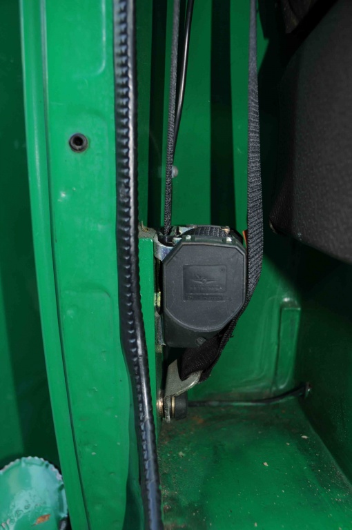

Der gesuchte Befestigungspunkt müßte (aus dem Gedächtnis, der LKW steht gerade weit weg) unten an der B-Säule sein, knapp über dem Boden.
Ich habe leider nur dieses Bild, da kann man es nicht richtig sehen. Die ungefähre Lage des Gurts wird aber klar (dicht an der Hinterkante der Türen):
Die originale Befestigung zwischen den beiden Beifahrern gibt es bei mir nicht mehr wegen dem Durchgang. Ich meine, daß diese an einer Querstrebe hinter der Lehne der Beifahrerbank saß. Ist aber schon lange her, da könnte ich mich auch täuschen.
Die Befestigungspunkte innen an den Sitzkästen hast Du ja schon selbst gefunden:

Wenn du willst, kann ich morgen Fotos von den Punkten machen.
Schöne grüße
Johannes

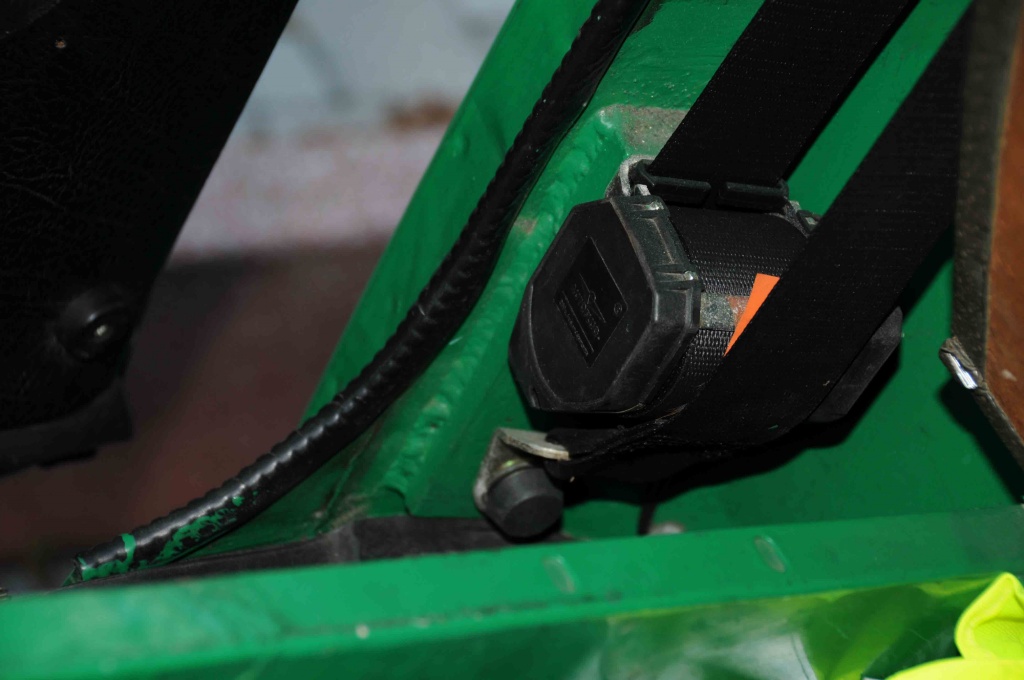

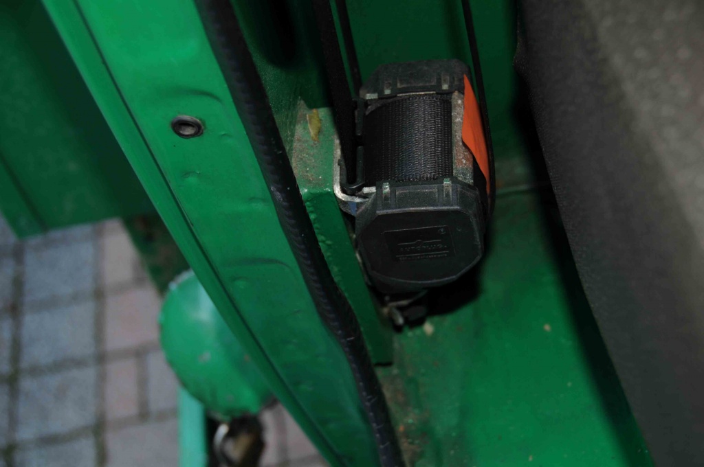

Danke für die ersten Antworten und Fotos. Leider ist meine Frage immer noch nicht wirklich beantwortet.
@der Herbert: Schöne Lösung. Hoffe aber, da 2 von meinen 3 Gurtpunkten schon vorhanden sind, daß bei mir auch eine gewisse Vorbereitung für den letzten da ist
@lunschi (und folgende): die Formalproblematik interessiert mich im Moment kaum. Würde ggf. auch gute, nicht Tüvgerechte Gurte lieber haben als gar keine.
@Pirx Danke für die Fotos (und Tip in Saverne). Der Gurt muß von ungefähr dort kommen. Da ich aber das Gewinde von nur genau diesem Punkt nicht finde, würde es mich recht genau interessieren, wo es sein sollte.
Auf den Fotos sind Deine Sitze zu sehen. Alle ISRI 5000? Die Überlege ich mir auch. Der mittlere läßt sich wohl für den Durchgang nach vorne umklappen. Ist das auch ein ISRI 5000, oder welcher Sitz paßt so gut und läßt sich umklappen?
@ J.L.: Kopfstützen wären sicher auch gut. Aber wenn Du den Bericht zu Ende liest, waren die Sicherheitsgurte da auch nicht ganz falsch ... Ja, Ja, Ja, bitte mach ein paar Fotos
oder hat Sonst noch jemand ein Foto von dem unteren äußeren Gurtaufhängepunkt aus einem vorbereitetem 911B?
Danke ... Grüße, Peter

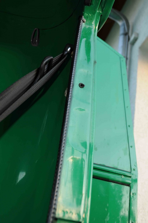

@clemens: Die oberen Gewinde waren bei mir offen bzw. nur von einer Kunststoffschraube bedeckt. Bei den unteren halte ich alles für möglich: Nicht vorhanden/Verstärkungsblech eingeschweißt/Gewinde vorhanden und zugeschmiert/Versteckt/Offensichtlich und ich bin zu blöd es zu finden ...
Ist Deine B-Säule überhaupt von Daimler, oder vom Kabinenhersteller?
Ich bin mir nicht ganz sicher, aber ich hatte schon mal den Verdacht, daß diese vom Kabinenhersteller sein könnte. Das wäre dann natürlich eine üble Sache, dann brauch ich garnicht weiter zu suchen, denn sooo versteckt ist also dieser Punkt nicht. Zumindest nicht an der B-Säule...PeterS hat geschrieben:@clemens: (...)
Also bleibt zumindest da nur die Möglichkeit einer Eigenbaulösung. Gefällt mir zwar nicht, dürfte aber besser sein als garnichts.

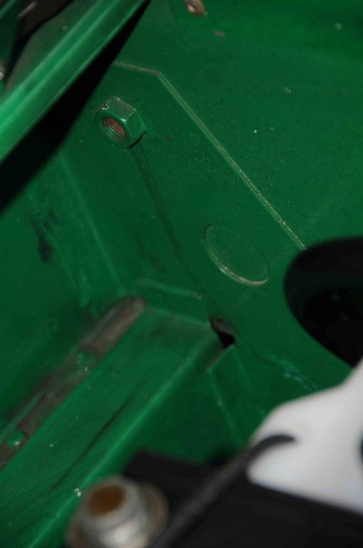

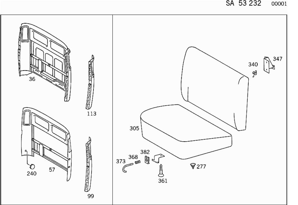

Nochmal ich!

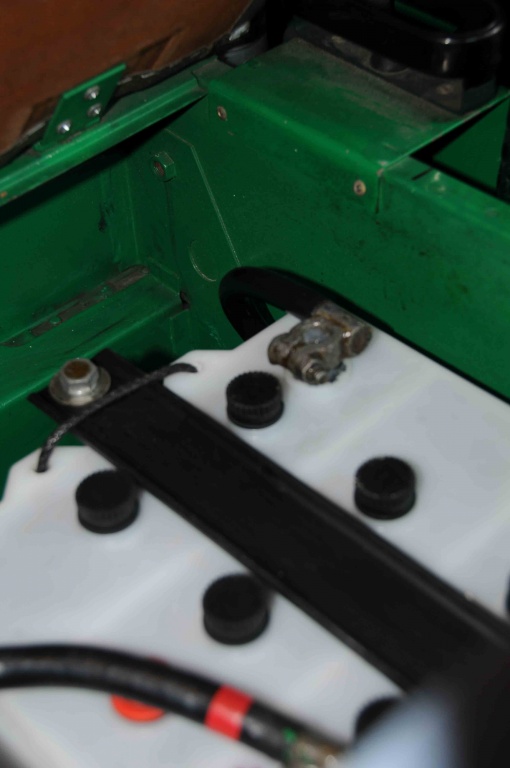

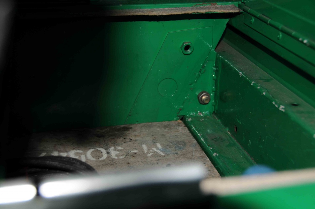

Theoretisch sollte die Position 240 im Bild der Stöpsel für die Mutter des Sicherheitsgurt-Aufrollers sein:
Außerdem erkennt man auch die Querstreben in der Rückwand hinter der Lehne der Beifahrerbank. Ich meine, daß der Sicherheitsgurt dort an der kleinen Platte zwischen den beiden Querstreben angeschraubt war. Das solltest Du aber schnell sehen, wenn die Lehne weggeklappt ist.

Hallo Pirx; vielen Dank für die ausführlichen Informationen.
Da unten bei der 240 konnte ich nichts sehen. Ich muß nochmal alles genau abklopfen auf verstopfte Löcher und Geheimgänge. Die Platte hinter dem Beifahrersitz suche ich auch nochmal
Seltsam, daß bei mir die Befestigungen außen oben (mit Sicherheitsgurtgewinde) so offensichtlich sind; die außen unten nicht zu finden.
Vielen Dank! Grüße,

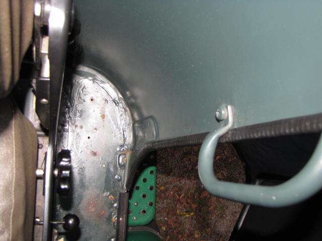

hab erst nachgerüstet
Hallo PeterS,
ich habe ebenfalls einen BePo 911er und im August vorne die Sicherheitsgurte eingebaut. Die oberen Löcher hast Du ja gefunden und hinter der Rückelehne befinden sich ebenfalls die Schraubgewinde für die Peitschen. Bei den Gurten an den Sitzen aussen - Beifahrer und Fahrersitz musst Du in den Boden ein Loch für den Gurtrollo reinbohren. Es gibt dafür sogar Gewindeplatten die von aussen den Gegenzug für den Gurt herstellen. War die Bedingung von meinem TüVler für die Vollabnahme (aus Sicherheitsgründen etc.), dass ich vorne und hinten Gurte einbaue. Bei der Abnahme selber gab es diesbzgl. kein Probleme. Die Gurte habe ich bei Sievers oder so ähnlich bestellt und wenn Du noch Bilder brauchst, dann schieße ich welche und mail sie Dir zu.
VE
und HG
Harry

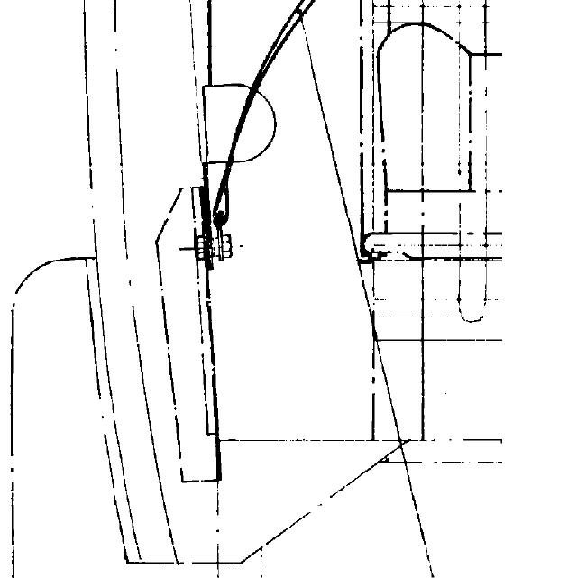

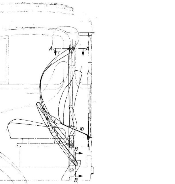

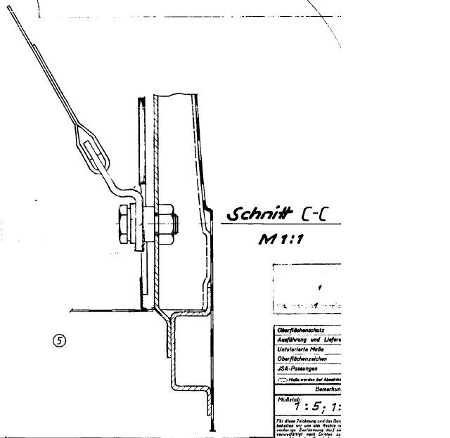

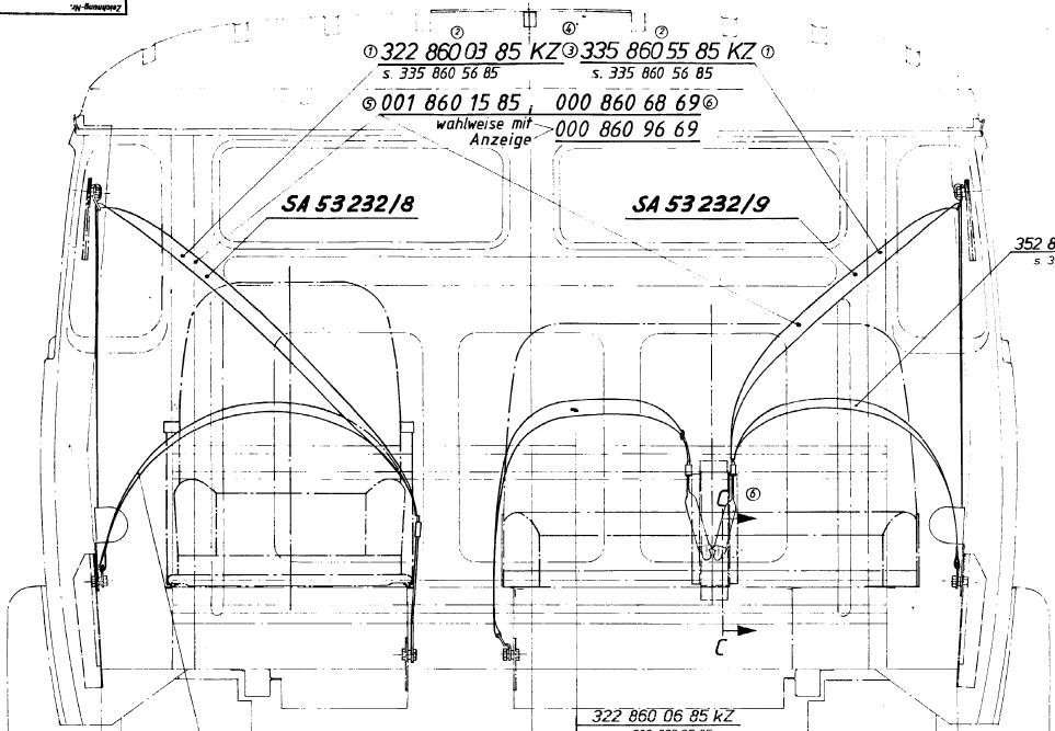

Da ich leider nicht so schnell zu meinem LKW komme, habe ich mal nach Zeichnungen zum Sicherheitsgurt im Kurzhauber geschaut. Daran kann man es eigentlich ganz gut erklären.
1.) Ansicht Fahrerhaus von hinten:
Die mittleren Befestigungspunkte für die beiden Beifahrer sind tatsächlich an der kleinen Platte zwischen den beiden Querträgern befestigt. Details dazu sind im Schnitt C-C dargestellt.
Die unteren Befestigungspunkte für die beiden Außenplätze sind etwa senkrecht unter den oberen Punkten für die Gurtumlenkung, die Du ja schon gefunden hast. Sie sind etwa auf der Höhe der Sitzkasten-Oberkante. Man erkennt deutlich die dazugehörige Verstärkung (vermutlich ein U-Profil) in der B-Säule.
2.) Ansicht Fahrerhaus von links:
Der Schnitt B-B zeigt nur die inneren Befestigungspunkte an den Sitzkästen.
Oberhalb von diesem Schnitt ist der Gurtaufroller als rechteckiger Kasten dargestellt. Gurtaufroller und Festpunkt des Sicherheitsgurts sind an derselben Mutter/Schraube befestigt.
3.) Schnitt C-C:
Der Schnitt C-C zeigt die Befestigung der beiden Gurtschlösser für die Beifahrersitzbank an der kleinen Platte zwischen den beiden Rückwand-Querstreben. Sollte die eingeschweißte Mutter fehlen, könnte man auch einfach eine lose Mutter nehmen und gegenhalten, da man gut rankommt. Sollte auch die Platte fehlen, einfach eine anschweißen.

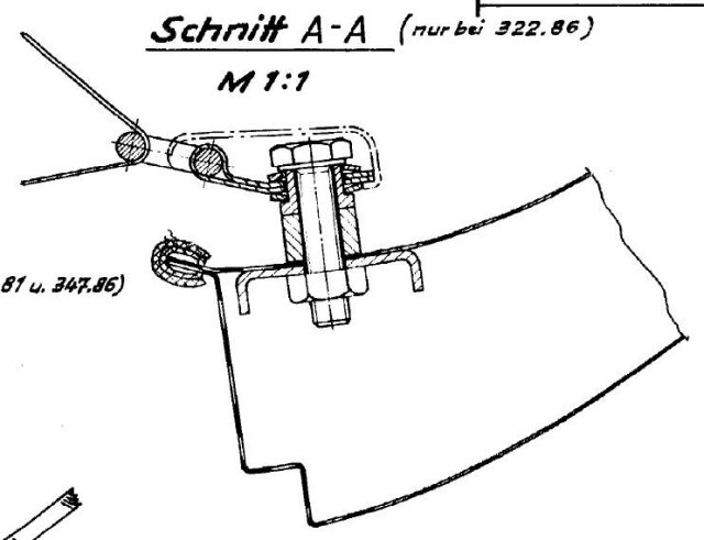

4.) Der gesuchte Befestigungspunkt außen/unten:
In der Vergrößerung ist noch einmal das Fahrerhaus von hinten gezeigt. Man erkennt die Verstärkung für den gesuchten Befestigungspunkt. Fühle einfach mal von unten in die B-Säule hinein, ob diese Verstärkung vorhanden ist oder nicht.
Der Schnitt A-A zeigt die Verstärkung in der B-Säule für den oberen Gurtumlenkpunkt. Ich vermute, daß die Verstärkung unten ebenfalls ein U-Profil ist.
3.) Schnitt C-C:

Danke Pirx! Das hilft nochmal.
Fotos von meinem Auto darf ich leider noch nicht einstellen (hoffe, das ist bald möglich, Anfrage läuft).
(Aus welchen Werken stammen denn die hilfreichen technischen Zeichnungen, die Du eingestellt hast?
Genau da, wo nach Deinen Plänen die Gewinde und Verstärkungsbleche unten in der B-Säule sein sollten, sind bei meinem Auto auch ganz offensichtlich die Verstärkungsbleche daruntergeschweißt!!! Nur leider läßt sich kein Loch mit Gewinde finden.
Vielleicht erbarmt sich ja doch noch jemand, der die Sicherheitsgurte an der Stelle schon hat und sein Auto zur Hand, ein Foto einzustellen ...
Grüße, Peter
Grüße, Peter
- Beiträge: 17916
Hallo Peter!PeterS hat geschrieben:(Aus welchen Werken stammen denn die hilfreichen technischen Zeichnungen, die Du eingestellt hast?)
Die Zeichnung habe ich natürlich schnell mal selbst gemalt, was dachtest Du denn?
Und das wollen wir doch alle nicht, oder?
- Udo (DL 8 WP)

Peter hatte mich gebeten ein paar Bilder einzustellen. Ich habe auch einen Polizei- Kommandowagen in dem Gurte eingebaut waren. Hat leider etwas länger gedauert.
Das sieht bei mir so aus:
Beifahrergurt unten:
(hier wurde wohl nachträglich (?) ein massives Haltenblech eingeschweisst)
Befestigung Beifahrergurt in der Mitte des 2- er Sitzes
Und Beifahrertür oben :
Fahrertür oben
Und hier die Fahrerseite Rechts (Gurtschloss)
Hier jetzt der Mittelgurt - Befestigung im Battereikasten
Und hier diese Mutter von außen
So, ich hoffe das macht die Sache etwas klarer für alle, die dieses Thema interessiert.
Beste Grüße,
Udo (DL 8 WP)

so schaut es bei mir aus
Hinter der Beifahrerseiterückenlehne sind die beiden Befestigungspunkte fest im Blech. Lediglich an den Aussenseiten unten waren keine vorhanden. Loch durchgebohrt und von unten mit Gegenblech das ganze verschraubt. TüV hat abgenommen und gut ist.

edit: so siehts bei mir aus
@ Pirx: nee, das will hier ganz sicher niemand im Forum - Keine weiteren Fragen
@ Udo: Ganz vielen Dank für die Fotos!!!
@ Pumba: Danke für die Beschreibung! Da ich wohl auch basteln muß, wäre ein ergänzendes Foto Deiner (Tüv-gerechten) Lösung außen unten noch interessant.
Vielen Dank für die Hilfe allerseits
Zuletzt geändert von Baloo am 2010-09-22 2:57:10, insgesamt 1-mal geändert.
- Baloo
- Beiträge: 414
- Registriert: 2010-06-20 9:44:03
- Wohnort: Hechingen
Der aktuelle Stand ist leider immer noch wie auf dem letzten Foto.
Da der LKW jetzt auf den Herbst/Winter im Moment wenig bewegt wird, ich mich viel mit Koffer- und Installationsplanung beschäftige (grad noch etwas Ärger mit dem Bremskraftverstärker habe) und leider noch nicht die ideale Lösung gefunden habe, schiebe ich das Projekt noch vor mir her.
Mir ist immer noch nicht klar, wie diese Aufhängung in der Originalausführung von Mercedes aussieht. Bei mir im Bild sieht man ja schon eine deutliche Verstärkung des Blechs an der Stelle, an der bei Udo die Platten aufgeschweißt sind. Jedoch ist kein Gewinde oder Loch hierdrin (wie in allen anderen Gurtpunkten bei mir). Ich weiß nicht, ob diese Verstärkung schon stabil genug ist (bzw. der Verstärkung aus Pirx Schema entspricht), um einfach eine Mutter dahinter zu setzen und die Verankerung daran festzuschrauben.
Deswegen wäre für mich immer noch ein Foto sehr interessant, wie die Originalbefestigung von MB nun tatsächlich aussieht.
Pirx, vielleicht schaffst Du es doch noch irgendwannmal ein Foto bei Dir zu machen?
Ansonsten würde ich am liebsten eine weitere Verstärkung wie bei Udo darauf festschweißen. Habe aber im Moment noch Skrupel, weil ich damit die Lackierung auf der Blechrückseite wegbrutzeln würde und in den von unten für Feuchtigkeit offenen Hohlraum nicht mehr gut reinkomme um die Rückseite neu zu lackieren. Tu ich halt erst gern, wenn ich weiß, daß es wirklich nötig ist.
Was ich bei Udo interessant finde, daß die Befestigungsplatten hinter Fahrer- und Beifahrertür offenbar sehr unterschiedlich eingeschweißt sind
Udo: ich vermute, daß bei Dir noch Muttern hinter den Platten eingesetzt sind, nicht Gewinde in die Platten reingeschnitten?

- Beiträge: 17916
Hallo Peter,PeterS hat geschrieben:Vielleicht erbarmt sich ja doch noch jemand, der die Sicherheitsgurte an der Stelle schon hat und sein Auto zur Hand, ein Foto einzustellen ...
da Bärbel heute beim LKW war, habe ich ihr aufgetragen, ein Bild vom Sicherheitsgurt zu machen. Leider kann man nicht allzuviel erkennen:
Gurtbefestigung
genauso wie Bärbel hab ich das auch gemacht. Den unteren Halter mit der Gewindeschraube durch das Bodenblech und von unten mit einigen Metallplätchen und dann die Mutter drauf befestigt. Der TüVler hat das so abgenommen und bis dato nie Probleme gehabt.
Harry
Harry
- Beiträge: 17916
Re: Gurtbefestigung
Hallo Harry,Pumba hat geschrieben:Hallo,
Harry
ich glaube Du siehst da etwas falsch!
1.) Bärbel hat nichts gemacht, diese Befestigung des Gurtaufrollers ist serienmäßig von Mercedes-Benz ab Werk eingebaut gewesen (und entspricht den weiter oben abgebildeten Zeichnungen).
2.) Die Schraube auf dem Bild geht nicht durch das Bodenblech! Es ist ein Stahlwinkel, der seitlich an die B-Säule geschraubt ist (im Bild nicht sichtbar). Auf diesem Winkel ist dann mit der sichtbaren Schraube das freie Gurtende befestigt.
- Baloo
- Beiträge: 414
Etwas seltsame (Original!)Konstruktion mit den zusammengeschraubten Aufhängungseisen
Die Aufhängung an der Wand kann man kann man aus dem Bild leider tatsächlich nicht sehr gut sehen, auch wenn man sich's anhand obiger Zeichnungen vorstellen kann. Interessant wär das zwar schon zwecks Vergleich mit unserem (halb-?)vorbereitetem Hauber, aber ich befürchte jetzt fast, daß man ohne Abschrauben der Rolle sowieso auf keinem Foto was sehen kann ...
Vielleicht dann bei uns doch eher auch durchs Bodenblech?
Vielen Dank auf jeden Fall!
