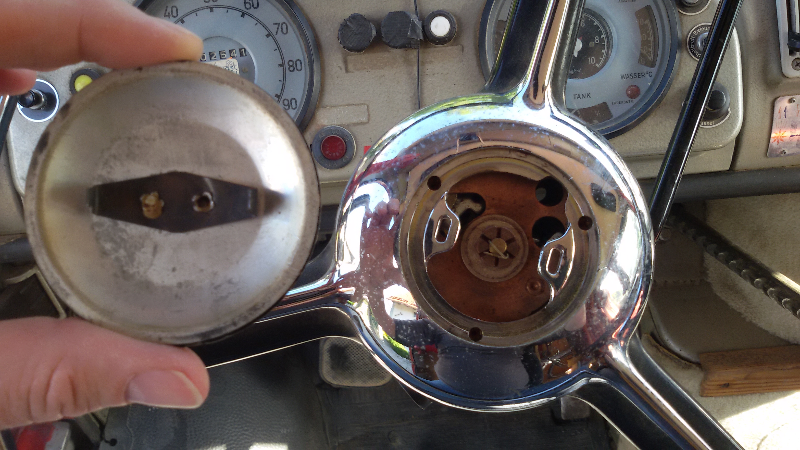

hätte da nochmals eine Frage zum Tausch der Lenkmanschette am Mercedes LA 710 mit Hupenring. Wie bekomme ich diesen ohne Zerstörung ab, bzw. wo fange ich an. Habe gesehen, das ein Loch von unten im Lenkrad ist.

#5 Beitrag von Landei » 2017-10-15 19:27:32
Das Mercedesemblem im Lenkradkranz ist eingeklipst. Wenn der Stern nach oben richtig ausgerichtet ist, sind die Klipse auf 9 Uhr und auf 3 Uhr.
Das Ausklipsen geht mit z.B. einem Taschenmesser einfach, indem man von außen ein Metallfüßchen leicht nach innen drückt (als Rechtshänder das auf 3 Uhr)
Nach Entfernung des Emblems liegt die gesamte Mimik selbsterklärend vor deinen Augen.
Kleiner Miniatursplint, Miniaturkronenmutter. Merke dir die Reihenfolge der Unterlegscheiben und der Feder, wenn du den Hupenring abhebst.
Beim Zusammenbau gefühlvoll mit der Nase des Hupenrings in den Blinkerbetätiger sein.
Wenn du das ganze Gerödel schon mal auseinander hast, dann überprüfe die Kabel. Bei dem Alter sind die Isolationen meistens durch mechanische Einwirkungen beim Lenken stark beansprucht und verursachen gerne einen Kurzschluss.
Der Austauschaufwand des Kabelbaums an sich durch das Lenkgetriebe ist minimal, das korrekte Anschließen im Blinkerschalter ist der größte Aufwand.
Ich habe die neuen Kabel einfach in einer spritzwasserdichten Dose, die über der Heizungsansaugung liegt, mit dem alten Kabelbaum zusammengetüdelt.

#6 Beitrag von Kiddo » 2017-10-15 19:33:02
Hallo Sigi,
Du kannst das Mercedes-Emblem mit einem möglichst flachen Werkzeug (z.b. kleiner Spachtel o.ä.) anheben. Darunter wirst Du eine Mutter mit Splint finden. Jenen ziehen, Mutter lösen und Du kannst den kompletten Ring abheben. Darunter befinden sich dann die Hupen- und Blinkerkontakte.
Viel Erfolg!

Ich steure mal ein Bild bei.
