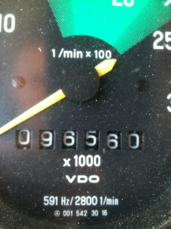

Hallo Forum,
könnte mich jemand aufklären was die Anzeige im Drehzahlmesser meines Autos anzeigt? Sind das Betriebsstunden? Wie rechne ich die aus?
Im Voraus schon mal Danke.
Albert das rennpeerle

Ich vermute, dass das die Kurbelwellenumdrehungen sind. Solch eine Anzeige hatte der MAN auf dem ich Fahrschule gemacht habe auch. drinnen.

Bei Betriebsstunden wären das 11 Jahre Dauerlauf,
bei Kurbelwellen Umdrehungen wären das 34,4 Minuten mit Nenndrehzahl..............
scheint also was anderes zu sein. :eek:

Och, nimm es x1000, dann passt das schon mit den Umdrehungen.

ist da noch ein komma dazwischen?

Dürfte sich wie bei unserem MAN um Kurbelwellenumdrehungen handeln.

Kurbelwellenumdrehungen in 1000, hatte unser '90er KatS-LF16TS auf 1113 auch...
War damals auch etwas verwundert, zu was dieser Wert herangezogen wird... :eek:

Mit den Kurbelwellenumdrehungen lässt sich das Wartungsintervall festlegen genauso wie beim Betriebsstundenzähler.

Man könnte zusätzlich einen Betriebsstundenzähler verbauen. Dann könnte man zusammen mit den Kurbelwellenumdrehungen die "Durchschnittliche Drehzahl" errechnen. Ein hoher Drehzahlschnitt wäre für mich ein Zeichen für anstrengenden Betrieb.

@Filly und Ulf: Und wo wirds zur Wartung herangezogen? Dass man das könnte, das ist mir auch klar, aber steht irgendwo konkret, dass man nach X.XXX.XXX Umdrehungen irgendwas tauschen oder einstellen soll? Wenn nein, dann ist der Wert doch vollkommen nutzlos, oder? Betriebsstunden und Kilometerleistung sind doch da in der Praxis vollkommen ausreichend...

Für meinen Fahrbetrieb wäre es genau andersrum. Hohe Drehzahl (2600 U/min) entspricht dem entspannten, gleichförmigen Cruisen auf der Autobahn oder Landstraßen im i.d.R. Teillastbereich, niedrigere Drehzahlen sind Berge, ständiges Beschleunigen im Volllastbereich oder beim Ackern im Gelände.
