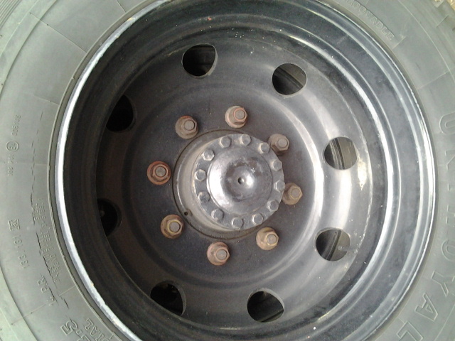

Meine 9R22.5er Reifen müssen erneuert werden (einzig eingetragener Typ). Ich habe zwar Angebote für neue jedoch auch immer noch 7 Stück 8.25R20 in Top Zustand. Diese passen jedoch nicht auf meine Felgen (deren Bezeichnung ich nicht weiß). Hat die 8.25er jemand auf dem gleichen Fahrzeug, wenn ja mit welchen Felgen und wie wirds eingetragen? Mein Vorteil bei neuen Felgen wäre, die nicht rissigen alten "noch im Petto zu haben" oder als Komplettrad weiter zu handeln.

@Steigerman:
Da nicht klar ist um was es sich handelt, ist das Ganze eine Art Luftnummer...
Um z.B. die richtigen Felgen zu suchen wäre erstmal intressant ob es 10 oder 8 Loch Achsen handelt...
Ich will das nicht Problematisieren (sollten 8-Loch), aber ein Bild vom Fahrzeug und evtl. ein Scan vom Schein hier eingestellt, würde sicher allen weiterhelfen. Dir am Allermeisten.

... die aufm Magirus M montierten 9R22,5 auf den originalen Felgen passen auch auf den Mercur ... also würden im Gegenzug evtl. auch die Felgen vom Mercur bzw. der D-Baureihe auf dem M passen ... vorausgesetzt, sie gehen über die Bremstrommel, evtl. brauchts dazu eine Distanzscheibe ...

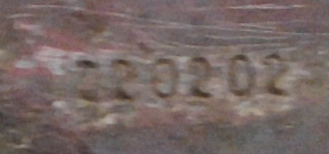

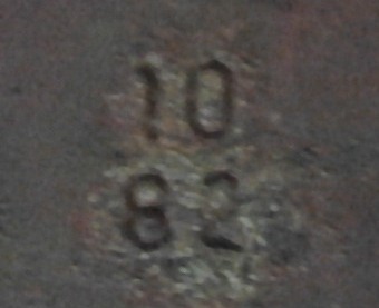

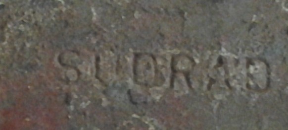

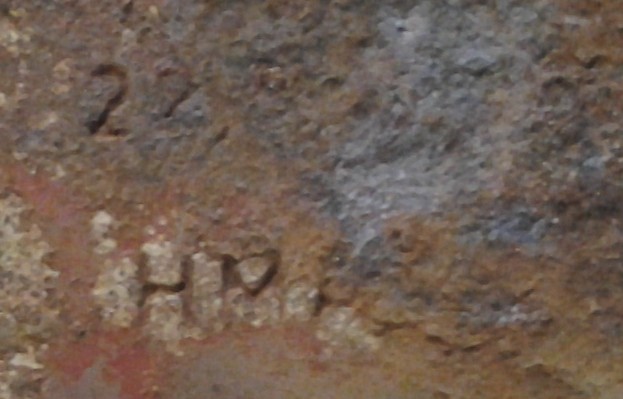

Es sind 8-Loch Felgen
Anbei Bild der HA
Ich habe mal versucht, die Kennzeichnung der Felge des Ersatzrades zu ermitteln. Vermute aber, dass genau der Teil, den man benötigt, korrodiert ist. Was sagt ihr?
Anbei Bild der HA
