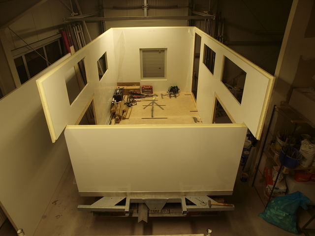

Da wir ja alle gerne Bilder anschauen :D
Hier ein paar von meinen Fortschritten im Kabinenbau.
Erst mal eines vom fertigen Fahrgestell.
Die Zeichnung wurde Leider nie ganz fertig gestellt.
Gruss Benny

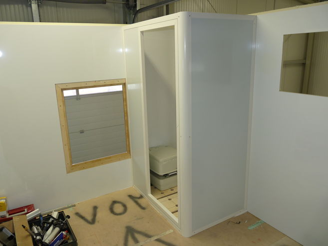

#16 Beitrag von Benny4x4 » 2009-11-22 13:44:19

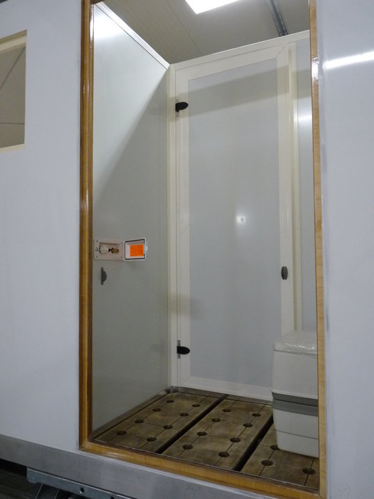

Hallo Leute
ich soll euch ja ein wenig auf dem laufenden halten.
Hier ein Bild von der Duschkabine mit WC.
Türen fehlen noch!
Die Wände sind aus 0,8mm Alu 30mm Schaum 0,8mm Alu gebaut,die Profile sind aus pulverbeschichtetem Alu.
Gruss Benny

#17 Beitrag von mbmike » 2009-11-22 16:53:00
wow - geil! ein Vollcabrio-Wohn-Aufbau! selbst wenn de dann Türen drin hast, brauchste keine zusätzliche Entlüftung im Clo - echt innovative Idee! und nach dem Fischbrutzeln stinkt die Bude auch nie mehr! :lol: :cool:

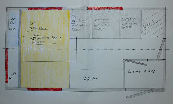

Der Grundriss gefällt mir ausgesprochen gut und ist mE für 2 Personen ideal. Ich bin gespannt, wie das Endergebnis ausschaut.

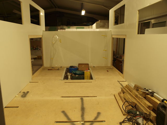

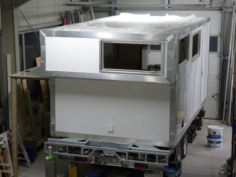

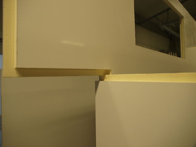

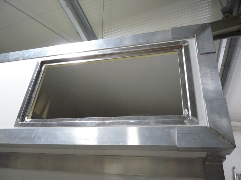

#19 Beitrag von Benny4x4 » 2009-12-06 20:02:45
hier mal wieder ein paar Bilder von den Fortschritten.
Ich hab mich jetzt für die Cabrioversion entschieden :lol:
nein quatsch :D ich mache jetzt am Innenausbau weiter und lasse das Dach so lange noch unten das bringt einige Vorteile z.b. habe ich da immer genügend Licht und muss nicht mit strahlern oder sonstigen Lampen arbeiten.
Gruß Benny

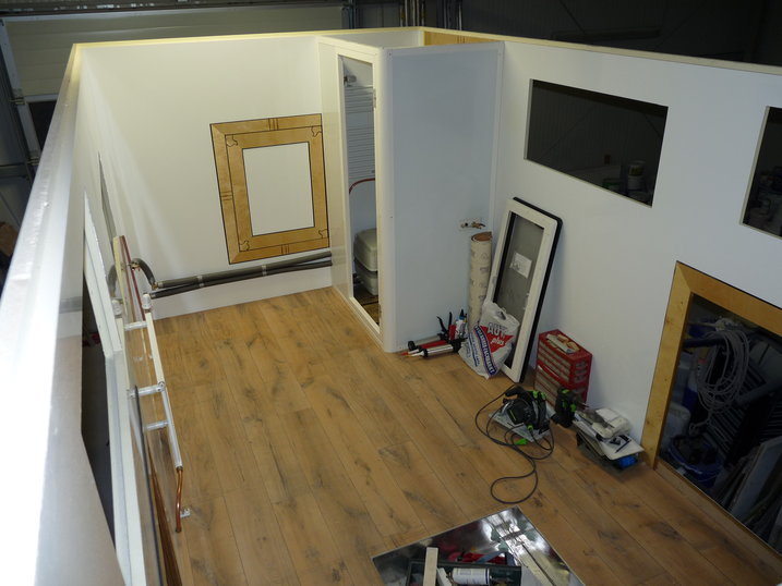

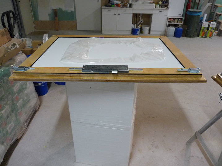

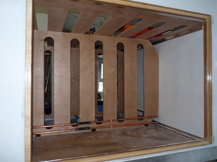

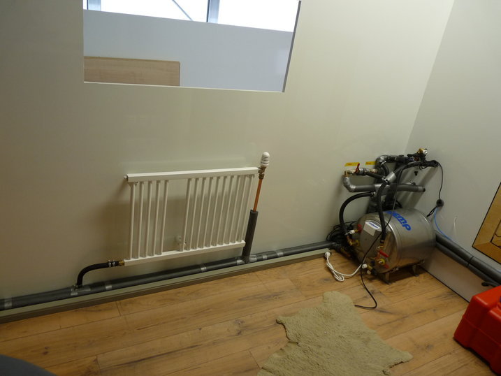

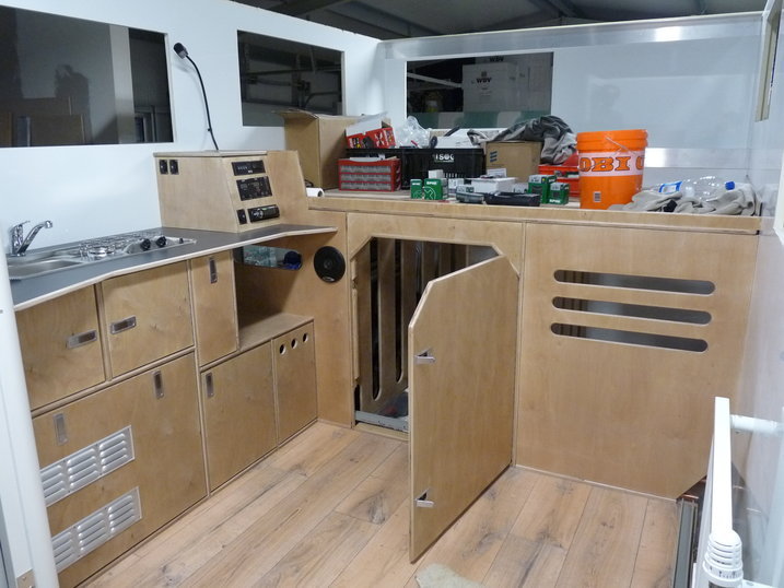

#20 Beitrag von Benny4x4 » 2009-12-24 0:36:25

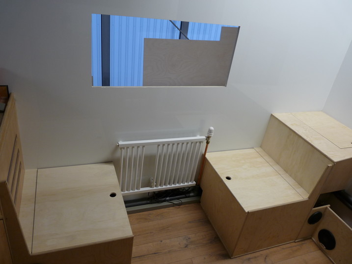

Hab mal wieder ein bischen was gearbeitet.
Auf unserer Homepage ist das Zeugs noch alles ein bischen erklärt.
Gruss Benny

#21 Beitrag von lkw-allrad » 2009-12-24 1:10:42
Warum ist der Musik-Diesel ausgrechnet an der Arbeitsplatte angeordet worden ??
Im Dachbereich währe doch dafür genug Platz, oder ????
Ala Hängeschrank, zb..
Was mir gut gefällt:
Du hast nur eine Seite bebaut ??
>Das schafft Platz !
Zuletzt geändert von lkw-allrad am 2009-12-24 1:12:20, insgesamt 1-mal geändert.

Filly
#22 Beitrag von Filly » 2009-12-24 1:32:40

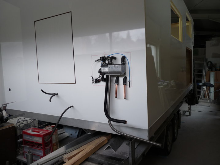

Wie groß ist das Volumen vom Heizungskreislauf?
In der Bedienungsanleitung müsste das Mindestvolumen für die Heizung stehen, ansonsten beim Hersteller erfragen. Für eine 5 kW Heizung können das um die 7 L sein. Wenn das Volumen zu gering ist, schaltet die Heizung zu oft aus und ein. Das ist ungesund und verbraucht obendrein noch viel Strom.
Christoph

#23 Beitrag von Benny4x4 » 2009-12-24 11:53:33
Ich weis zwar nicht wirklich was du mit Musik-Diesel meinst aber ich gehe mal davon aus das damit der kleine Elektroschrank mit dem Radio drin gemeint wird.
Naja was soll ich sagen Geschmäcker sind verschieden und mir gefällt es so.
Ja ein kleiner Hängeschrank kommt da auch noch hin aber in dem möchte ich kein Elektrozeugs haben.
>Das schafft Platz !
Ich stelle hier die Fortschritte vor und nicht das fertig gebaute Fahrzeug :wack: natürlich kommt da noch was hin!!!
Ich habe 13.5 Liter Fassungsvermögen darin.
Gruss Benny

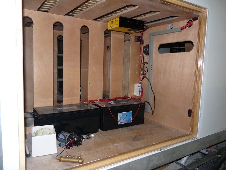

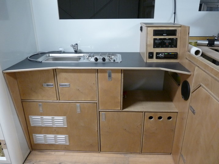

#24 Beitrag von Benny4x4 » 2010-01-21 21:57:13
Hier mal wieder ein paar Bilder für die wo es interessiert.
Gruß Benny

#25 Beitrag von lkw-allrad » 2010-01-22 2:22:20
ich stelle hier die Fortschritte vor und nicht das fertig gebaute Fahrzeug
Nach dem Komentar brauch ich nix mehr dazu schreiben :lol:

#26 Beitrag von Lassie » 2010-01-22 10:45:42
Hi Benny,
schaut gut und nach sehr sauberer Arbeit aus. Schon mal daran gedacht, dich damit selbstständig zu machen :ninja:
Viele Grüsse, Jürgen
