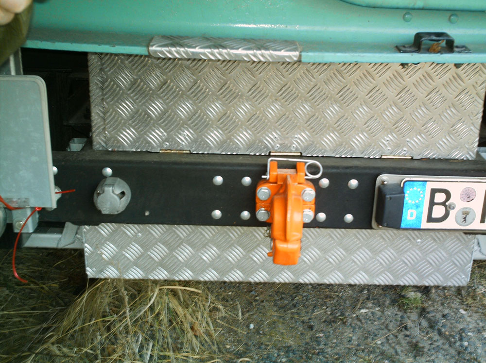

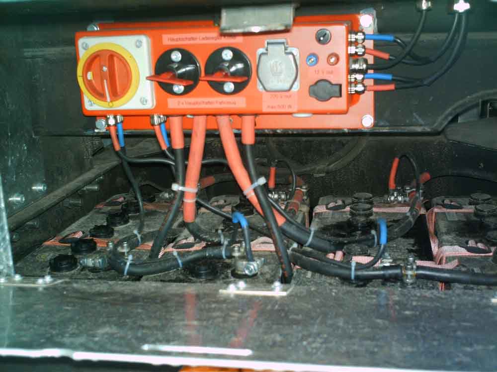

#3 Beitrag von Lennat1113 » 2009-10-08 20:08:47
ich habe sie hinter die hintere Stoßstange verbannt.
