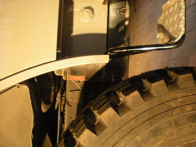

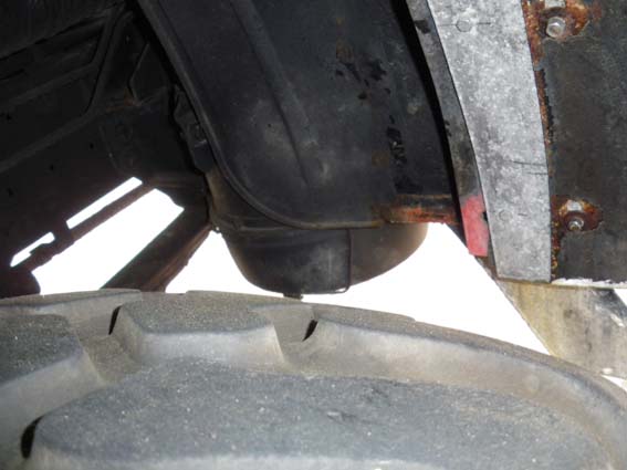

hallo habe meinen 170d11 auf einzelbereifung 14.00 umgerüstet jetzt stösst das rechte vorderrad an den luftfilter bei mir ist einer mit 2 kleineren kartuschen verbaut kann es sein dass es einen mit einer großen kartusche gibt wenn ja hat jemand eine teilenummer oder fahrgestellnummer mfg volker

schicke dir mal ei paar bilder sind es denn bei dir 2kartuschen?
Auch mit neuen Federn kommt die Vorderachse der Ölwanne bedrohlich nahe!
Deshalb höherlegen mit einem Stahlklotz zwischen Achse und Federpaket!
Aber nicht mehr als 8cm sonst machst du dir ziemlich schnell die Kreuzgelenke kaputt!
Hinterachse nicht mehr als 10cm!
Gruß Joseph
Ich habe noch keinen mit zwei Lufi Kartuschen gesehen, und noch keinen wo die Dinger in den Radkasten ragen!
Bei voller Verschränkung müßen die ja sofort mit den Reifen Kontakt haben! Erstrecht wenn du die Lenkung nach links einschlägst!
Gruß Joseph

sind die bilder da
- Beiträge: 23
- Registriert: 2008-05-03 9:16:36
- Wohnort: saarbrücken
luftfilter
hier ein bild

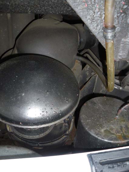

Auf den Fotos ist vom Luftfilter leider nicht so die Welt zu sehen - stecken die zwei Patronen in einem Gehäuse? Was ist die Typnummer der Patrone? Durchmesser? Wie ist die Luftführung durch die Patronen?
Vom groben Schätzen her ist die eine Patrone nicht wesentlich kleiner als bei der 'Ein-Luftfilter-Ausführung'. Evt. reicht dann auch eine.
Oder die ganze Einheit passt an den Platz des rechten Originaltanks, oder halt einfach beim Schrott einen passenden, kleinen Filter besorgen.
immer langsam mit den jungen Seepferden

die letzten Baujahre ( mit 6 Gang ? ) haben größere Filter mi zwei Patronen. Ist bei mir auch so. Bei mir ( 13.00 ) hats gereicht das Gehäuse etwas nach vorn zu "schieben". Dann passt aber nur noch eine Schraube von Zweien am Rahmen. Ich hab den Filter dann an einer anderen Stelle zusätzlich fixiert. Vielleicht gehts bei 14.00 ja auch noch so.
Matthias
Matthias

Ich sehs ganz deutlich. Ja du hast nen Doppelfilter und die sind hintereinander.
Meine Idee, hohl dir nen Filter wie die anderen haben, sprich nen einzelnen.
Lösng 2: ist oben schon beschrieben, nach vorn rücken.
Sei froh das es ein Teil ist was beweglich ist, so kannst du es noch rel. leicht verändern.
Wenns mal ans Führerhaus geht, schauts da schon bescheidener aus.
MFG Rock
MFG Rock

Re: luftfilter
Hallo Ihr,
ich habe ja meinen Magirus 170 D 11 ebenfalls auf 14.00er umgerüstet und habe ebenfalls das Problem das ich nen Doppelluftfiltergehäuse hab. Jetzt schleift das rechte Rad beim Links lenken an dem Filter. Wo könnte ich den Einzelluftfilter herbekommen bzw. mit welchem Luftfiltergehäuse könnte ich das austauschen??
Würde der hier gehen!?!? Link....
Wo bekomm ich sowas günstiger her!?!?
Hab noch den Filter gefunden. Könnte der gehen!?!? Wäre ja günstiger, ist aber halt aus Kunststoff. Wäre doch egal, da wo der Filter sitzt, dürfte es ja nicht kochend heiß werden. Link2....
Vielen Dank fürs Tips oder Ersatzteilnummern.
Grüße, Kubi...
Grüße, Kubi...
