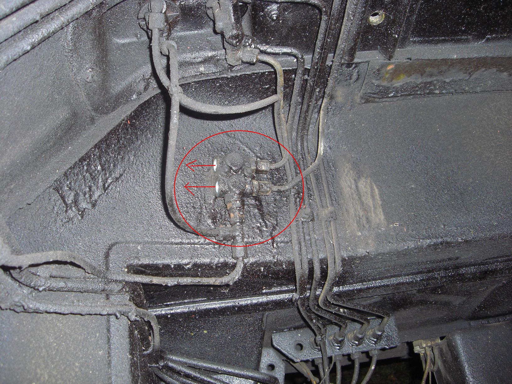

Ich suche auch gerade diese Blindstopfen bei meinem 110-16er !
sind doch die hier oder ??
Re: Druckluft f. Sitze im 170er verlegen...
Ja, die habe ich auch für meine Sitze genommen.Ich suche auch gerade diese Blindstopfen bei meinem 110-16er !
PERFEKT
DANKE !!
