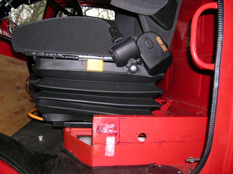

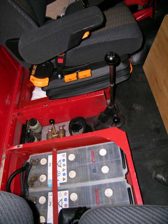

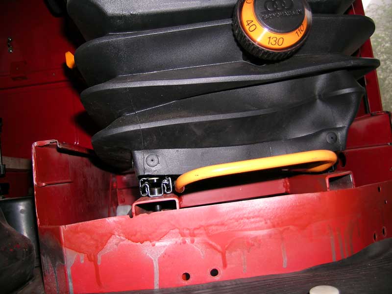

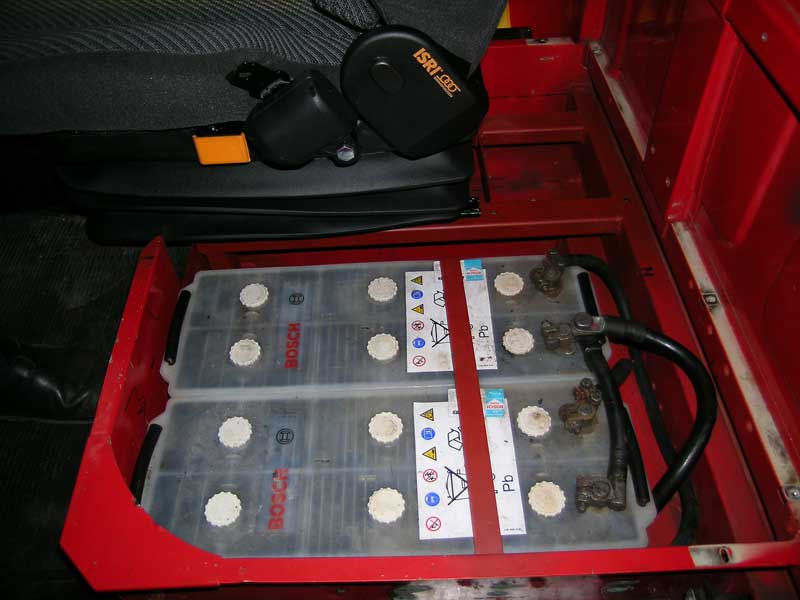

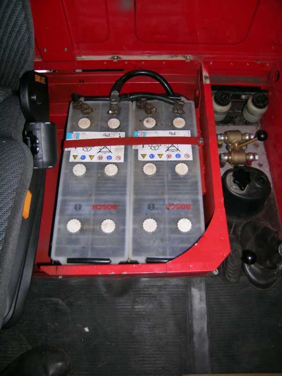

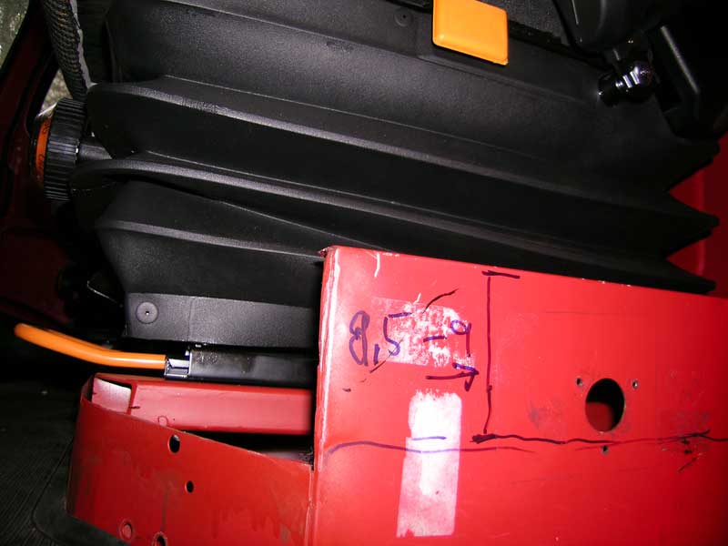

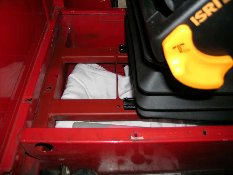

#7 Beitrag von Africalex » 2009-04-14 7:08:52
genau so wie Gunther es beschreibt, habe ich es bei meinem gemacht.
Naja, das Gefrikkel mit den neuen Sitzkonsolen hab ich beim
Karosseriebaumeister machen lassen.
Sitze sind die 6000-er ISRI mit Beckengurt.
Ich mach nachher mal Fotos.
Alex
you're welcome - obroni !
Africalex
Beiträge: 982
Wohnort: Heinsberg
#8 Beitrag von Africalex » 2009-04-14 9:11:04
So, hier die Fotos:
Fahrersitz von links
Fahrersitz von vorne
Fahrersitz von hinten
Batterien rechts neben Beifahrersitz
Muss jetzt nur noch "aufgehübscht" und ein
Kantenschutzprofil angebracht werden.
Sitzhöhe ist jetzt optimal und ein Reststauraum unter den Sitzen
ist für Kleinkram auch erhalten worden.
Alex
Zuletzt geändert von Africalex am 2009-04-15 6:41:35, insgesamt 1-mal geändert.

Sieht sehr gut aus, Alex! Dennoch belasse ich die Tanks da wo sie sind; weil mein 1113er ja diese wunderbare Feuerwehr-Staukisten am Rahmen hat und somit da einerseits Raum ist für ein extra Dieseltank a 250 liter, und andererseits Abwassertank, Starterbatterien und Kleinkram.
Die Aufbaubatterien sitzen bei mir hinterm Fahrerstuhl im Fahrerhaus.
