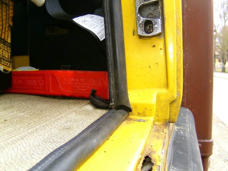

Hab heute bei einem Gummiteile Händler in Mindelheim die orginal Dichtung für die Türen gefunden.Die an der Karosserie . Iveco kann nicht mehr liefern und wenn doch noch einer etwas liegen hat für ca.100€ je Seite .Beim Gummiteile Händler hab ich 6€ pro Meter gezahlt .Wenn noch wer die Dichtung braucht kann ich die besorgen, nur bitte ohne Zeitdruck ,komm da nicht so häufig hin.Foto kann ich noch einstellen.

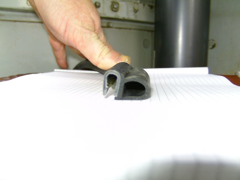

Es ist genau das was Magirus verbaut hat ,im Prinzip ein Kantenschutz mit Dichtgummi dran .Werd nachher Foto machen.Ich kann frühestens in 14 Tagen wieder nach Mindelheim fahren ,vorher muß ich arbeiten und bin nicht in der Gegend.Kleine Panne ist mir beim Preis passiert, richtig ist 6€ pro Meter.Hatte noch anders Zeug gekauft und falschen Preis genannt.Wer was braucht und mit dem Termin klar kommt , melde sich bis dahin mit Name Anschrift und gewünschter Menge per PN.

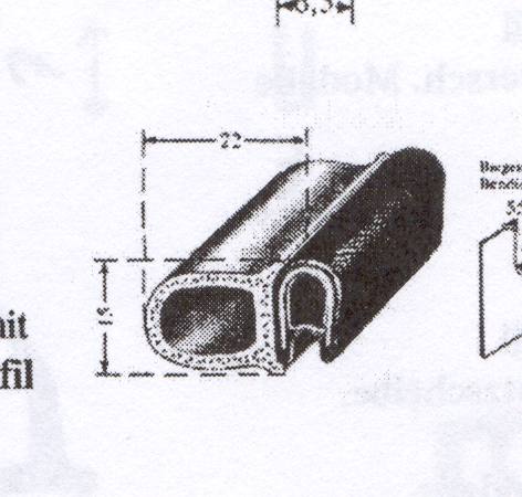

bei mir sind 2 Dichtungen verbaut,einmal das mit dem Klemmprofil, aufgesteckt auf das Fahrerhaus, wie Foto:
Dieses Profil gibts an jedem dicken Baum

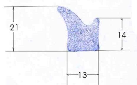

Und das Moosgummiprofil, eingeklebt ?, in den Türpfalz, das konnte ich bis Heute nicht aufspüren. Foto:
Für Hinweise jederzei dankbar,

Hallo Rolf, es geht um das Profil mit Kantenschutz also bei das vom ersten Bild.

Auf dem 2 Bild von mir sieht man im Vordergrund ein Stück neues Gummi (waagerecht) und senkrecht ein orginales altes Stück .Tür dichtet wieder perfekt ab.
