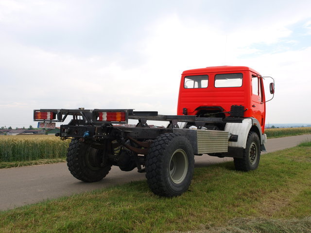

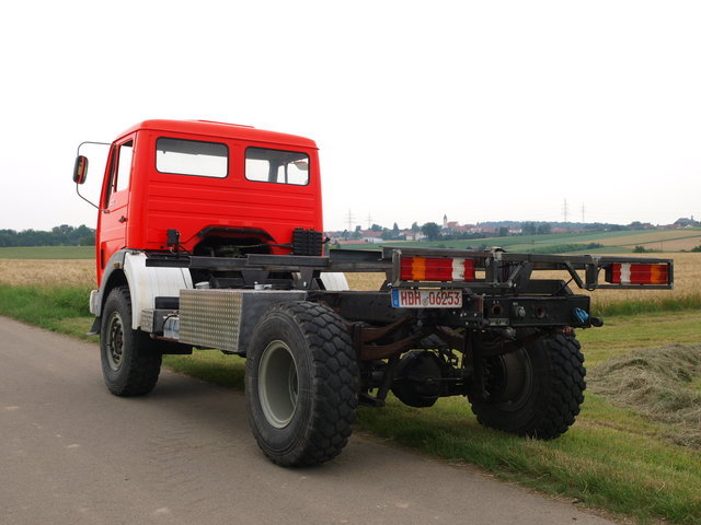

Wollte das alte Thema noch mal aufwerfen,da ich heut auf der Waage war.
Ich gehe davon aus das die Waage ziemlich genau stimmt, denn als ich ausgestiegen bin waren ca. 80 kg weniger drauf.
Also so wie er auf den Bildern ist mit den zwei Tanks genau 40 Liter drin, Hilfsrahmen ausgebautem Hinterachsstabi der glaub schon allein 60 kg wiegt war ich bei 5120 kg.
Also legal mit Aufbau, Reisefertig 800 Liter Diesel 300 Liter Wasser wird man nie und nimmer mit 7,5t unterwegs sein können.

Moin.. also in punkto Gewichtsersparniß denke ich mal das du mit den Federpaketen bzw Lagen hinten auch noch was machen könntest... zumindest der obere Stapel auf jeder Seite dürfte auch zu Hause bleiben.Gewicht beide so ca 100kg..
Dann reicht die Federung immer noch satt aus für Koffer etc..Schlag mich aber nicht ..sollte ich da falsch liegen.

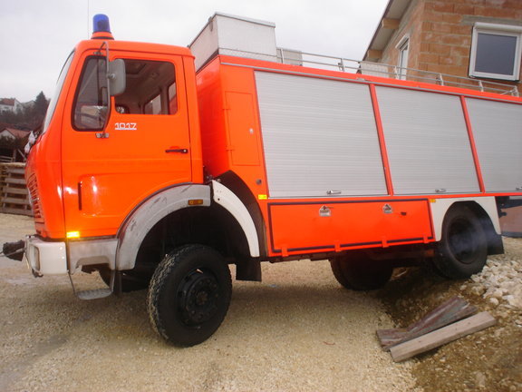

#18 Beitrag von Benny4x4 » 2009-07-04 18:04:19
Hallo Stefan
ja das mit dem Schwerlastpaket ist mir auch schon in den Sinn gekommen das wird auch noch rausfliegen.
Wo der Feuerwehraufbau noch mit der Rotzler Winde und allem drum und dran verbaut war hatten sich die Schwerlastpakete gerade einmal angelehnt und beim Verschränkungstest machte die Hinterachse gleich null, er verdrehte nur den Rahmen und die Vorderachse.
Hier noch ein Bild vom Verschränkungstest, das Vorderrad links ist kurz davor abzuheben und die Achse ist auf der rechten Seite bis zum Anschlag eingefedert aber wie gesagt die Hinterachse macht nichts.
Ach und danke fürs Kompliment :D
Gruß Benny

"aber wie gesagt die Hinterachse macht nichts"
liegt das evtl. am Hinterachs-Stabi ??
Also bei meinem 1017 habe ich den Eindruck es liegt am Stabi..

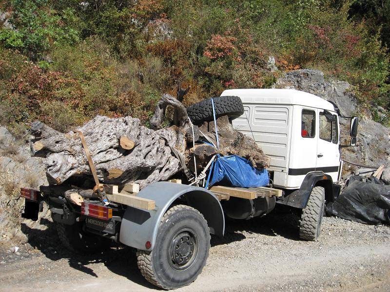

Beispiel: nackiges Fahrgestell1317, ErsatzRad, ein paar Kanthölzer eine Stihl036, Gurte und ein Olivenbaum. Ratet bitte mal wie schwer das ganze war:::

Ratet bitte mal wie schwer das ganze war.
9,3 to?

7,4 t ?

9,6 to

8,7 to

ich sag 8,3 t

6,8to,hab allerdings vom Artgewicht des Olivenholz k.A.

7,8 t
lkw: 6 t
baum: 1,5 t
geraffel: 300 kg

7,0 t plusminus 10%

7,49 to. +/- 100% :D
