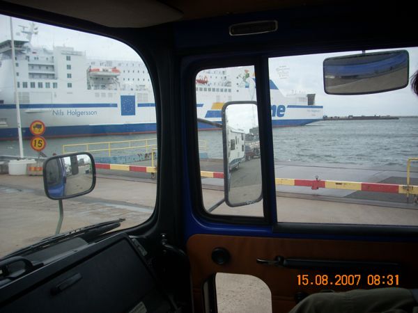

Ich habe mir zusätzlich einen Spiegelarm an den Halter für den Suchscheinwerfer gebaut. Der Frontlenkerpiegelarm ist von Mimauk ( ebay ) und einfach in der mitte durchgesägt. Der Spiegel ist vor dem Fahrzeug und durch die Windschutzscheibe einzusehen. Ein einfachen Weitwinkelspiegel aus dem Zubehör .Nun sehe ich rechts so gut wie alles.
Foto ist ungefähr aus Sicht der Fahrers. In diesem Zusatzspiegel sieht du auch alles was auf dem Bürgersteig los ist. Probleme mit Mopedfahrern, die sich heimlich neben deinem Auto aufstellen gibt es so nicht.

Also wenn Du keinen Rampenspiegel hast , solltest du ihn sicher nachrüsten.
