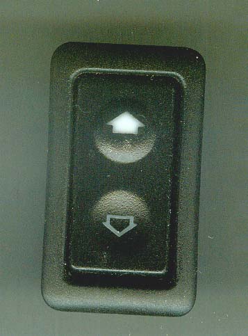

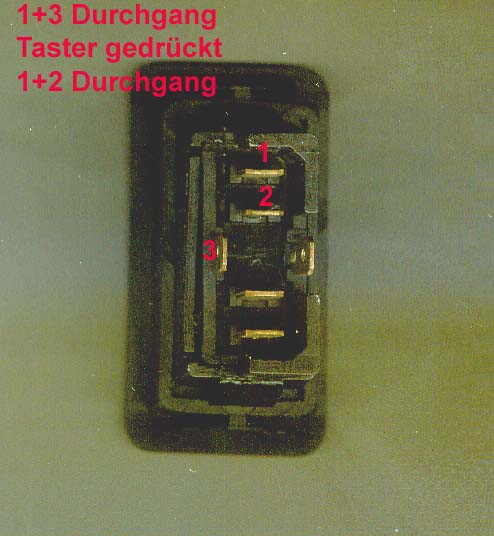

Hi Alfred,
kapier die "Schaltung" nicht. Beim FH-Knopf kannst Du doch nur einen Tank dauerhaft anzeigen, den 2. immer nur so lange man druff-drückt, oder?
Ich würd sowas nehmen:
http://www.conrad.de/goto.php?artikel=700978
Übrigens, braucht man nicht mal einen zweipoligen Schalter. Einpoliger reicht auch, wenn er einen "Mittelabgriff" hat (also drei Anschlüsse; keine Ahnung wie man dass nennt) und an den man dann eine gemeinsame Leitung zu beiden Tankgebern anschließt.
Schaltung wäre dann so ([] sind die Anschlüsse; --- die Verbindung).
Schalter Ein: []---[] []
Schalter Aus: [] []---[]
Jan
