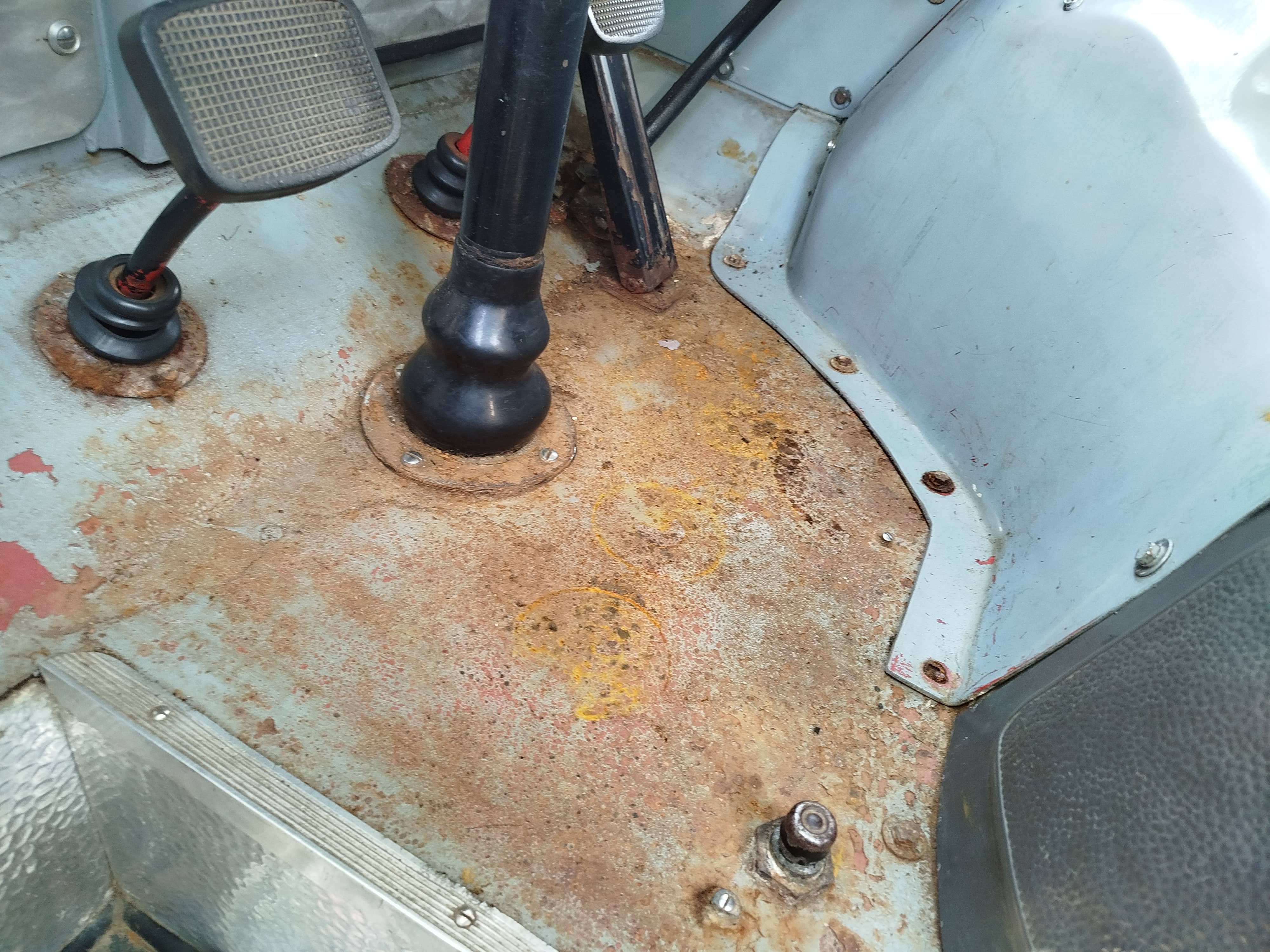

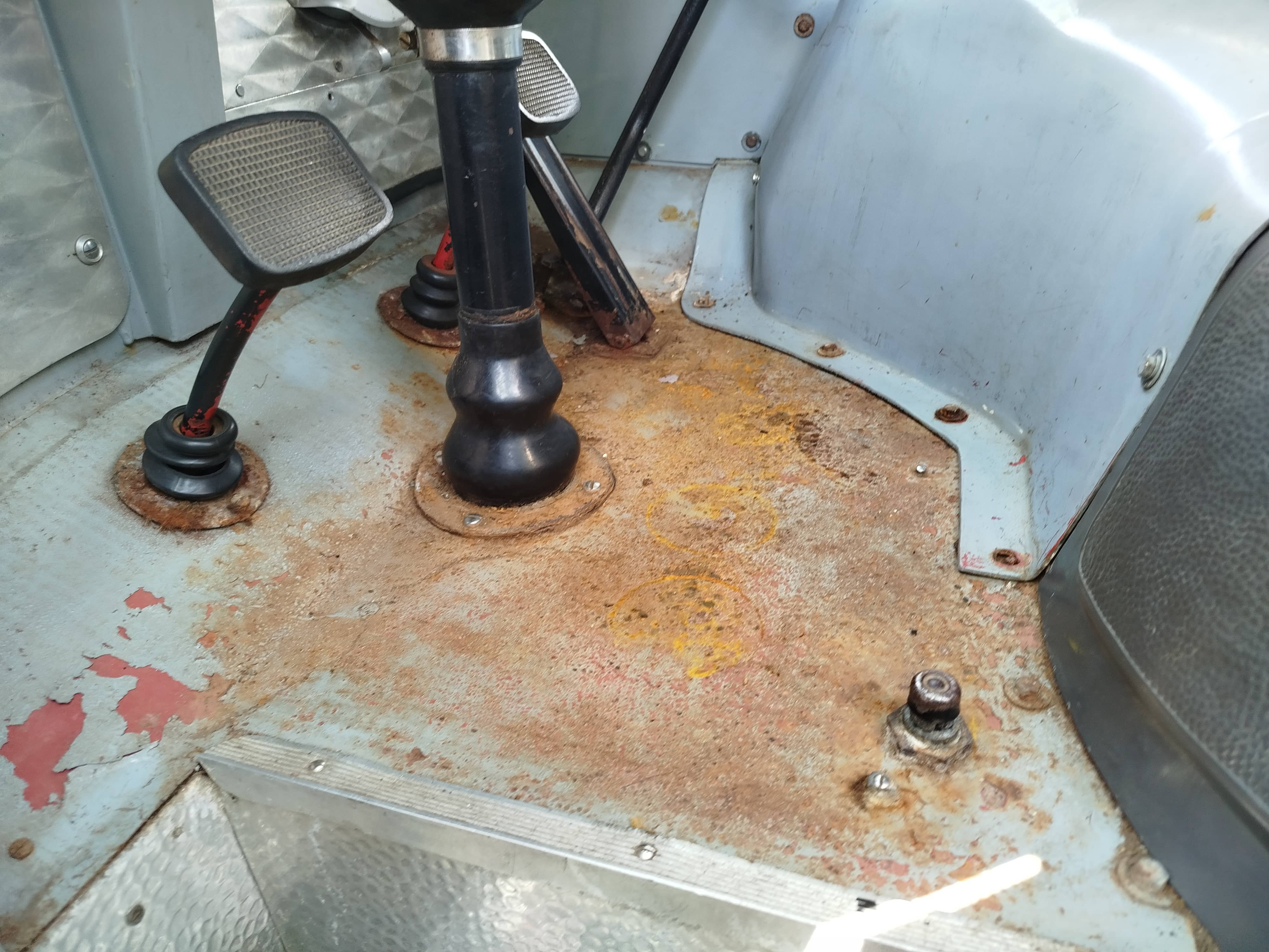

ich hab unter der Fußmatte meines Magirus Rost entdeckt, meiner Einschätzung nach aber nur Oberflächlich. Keine Durchrostung bisher.
Wie gehe ich da bei der Beseitigung/Eindämmung am besten vor? Bin leider absoluter Neuling bei Karosseriethemen. Bin schonmal mit der Drahtbürste drüber und hab alles lockere beseitigt. Ovatrol hätte ich noch da, bin mir aber unsicher, ob das der optimale Weg ist..
Ursache war die original Fußmatte, welchen unten drunter einen angenehm saugfähigen Untergrund hatte..

Owatrol wäre aber der einfachste, da schon da....

optimal wäre das Blech komplett blank zu machen... mechanisch und zB damit:
https://www.korrosionsschutz-depot.de/r ... 50-g?gQT=1
... und Owatrol an den Stellen wo man nicht hin kommt...
