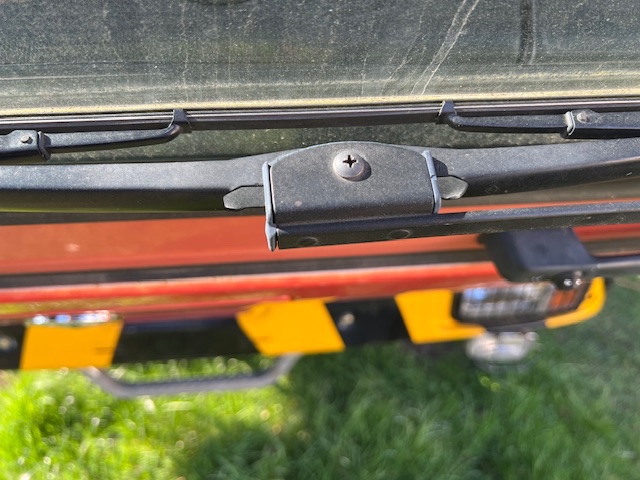

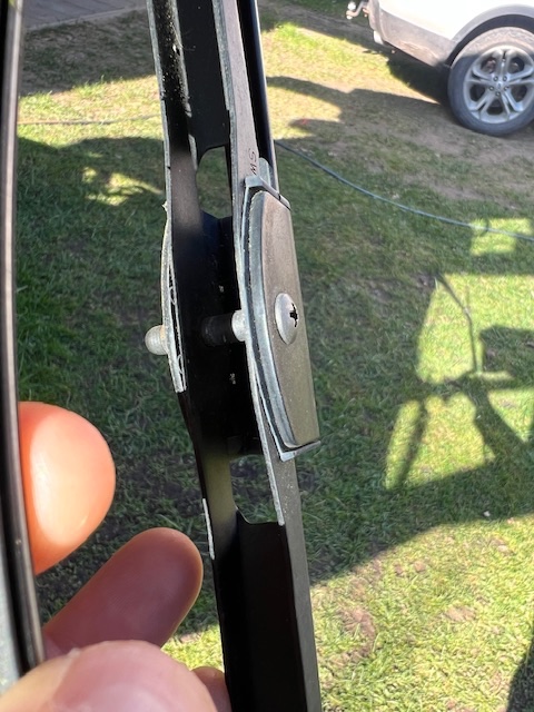

ich finde es zwar ein bisschen peinlich nach Scheibenwischer zu fragen, aber irgendwie sieht die Aufnahme am LKW nicht original aus.
Angeblich soll der A0018206945 beim LKW passen. Die Länge mit 70cm passt zu den montierten Scheibenwischern. Aber die Aufnahme scheint eine Hakenaufnahme zu sein.
Am LKW ist hingegen eine Schraube mit Hutmutter verbaut. Kannte ich so bisher nicht. Sieht auch nicht besonders original aus und klemmt natürlich auch.
VIN: WDB61526415207739
Anbei noch ein Bild vom Wischerarm.

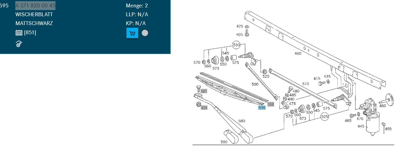

#2 Beitrag von Walöter » 2025-03-28 21:38:59
Wischerblatt A 371 820 00 45
Walter

Re: Scheibenwischer Mercedes 1222
#3 Beitrag von Bummelhenker » 2025-03-28 21:43:03
Doch doch, die Schraube samt Hutmutter ist original....

querys
Beiträge: 1444
Wohnort: Rösrath
#4 Beitrag von querys » 2025-03-28 21:46:57
Bummelhenker hat geschrieben:
2025-03-28 21:43:03
Erstaunlich, nie gesehen.
Aber gut dass es nicht gebastelt ist.
Danke Walter fürs raussuchen! Dann kann ich die irgendwo mal mitbestellen, wenn ich wieder was brauche.
*edit* Die Teilenummer A3718200045 scheint es nirgendwo zu geben. :search:
Aber alternativ scheint es diese Nummer zu sein: A0018204845
Und vom Bild hier scheint das auch die richtige H alterung zu sein
https://www.motointegrator.de/artikel/1 ... e-1-stueck
