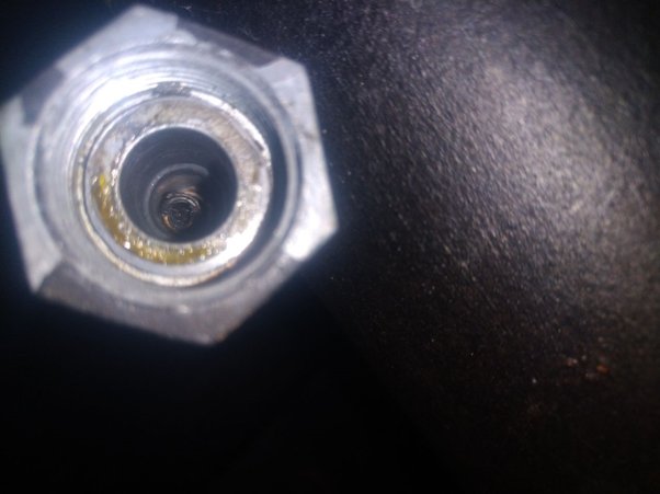

Dann hab ich mal unten am Verteilergetriebe also beim Winkelgetriebe abgeschraubt und da vorsichtig mitm Akkuschrauber gedreht. Bei rechtslauf dreht sich die Tachowelle, bei Linkslauf nicht...
Ich hab jetzt irgendwie die Vermutung, dass ich mir entweder den Anschluss am Verteilergetriebe der Welle geschrottet hab, oder/und das Zwischenstück zwieschen Winkelgetriebe und Tachowelle.

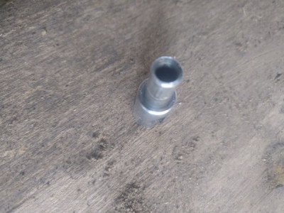

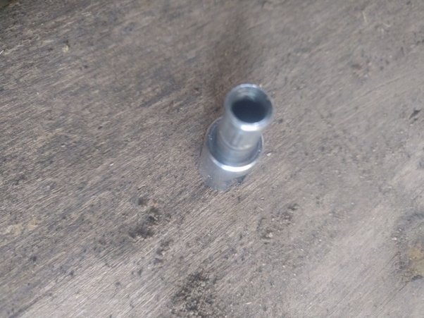

Kann mir jemand mitteilen, wie dieses Zwischenstück eigentlich die Tachowelle antreiben sollte?
Bei mir sieht das sowohl innen als auch außen eher zeimlich rund aus...
Hier vielleicht besser verständlich: Kann mich bitte jemand aufklären, wie das eigentlich aussehen sollte?
Oder ob das Zwischenstück hinüber ist?
Und hat vielleicht jemand n Tipp, wie ich das beheben könnte? oder noch ne Tachowelle mit intaktem Zwischenstück vom 110-16 rumliegen?
Ich würde mich über Antworten freuen!

... meiner Meinung nach ist die Tachowelle hinueber ... das kleine Teil ist kein Zwischenstueck, sondern das Endstueck der Tachowelle ... deren flexible Seele gehört in der Huelse befestigt / verpresst ...
Re: Tacho (Welle) 110-16
eigendlich schrott,
ggf. kann man sie wieder aufpressen wenn sie nicht abgerissen sondern lose ist - ich würde (ohne es jemals versucht zu haben) hier mal eine Kabelschuhpresse/Zange versuchen. ggf.geht auch einlöten. oder mit nem Körner verstemmen und gleichzeitig irgendeinen endfest Kleber...Versuch macht kluch, kaputt ist sie sowieso...
ich weiss aber auch nicht was eine neue kostet...
Kami
Kami

Naja, ich komm da sehr schlecht hin um irgendwas zu verpressen oder ähnliches...
Dann werd ich wohl die ganze Welle mal ausbauen müssen und kucken, dass ich eine neue organisiert bekomme...

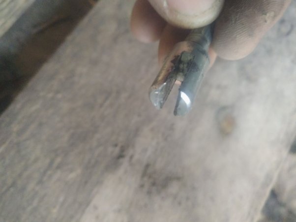

OK, hab die Seele rausbekommen, allerdings nicht zerstôrungsfrei.... Und ich hoffe, ich hab sie komplett rausbekommen und da fliegt nicht noch irgendwo ein loses Stück drin Rum...
Die einzelnen Drähte auf der Getriebeseite sind alle etwas aufgedröselt...
Kann mir jemand die exakte Länge von diesen Wellen mitteilen?
Fahrzeug ist ein Iveco 110-16 BJ92 vom dänischen Militär. Die Welle geht vom Verteilergetriebe zum Tacho.
Würd mir dann ne neue Seele machen lassen.
Grüße, Störenfried
Grüße, Störenfried

... habe bisher nur komplette Wellen als Ersatzteil bekommen ... mal beim Tachodienst nachfragen was die haben und empfehlen ...

Wenn die Seele schon defekt ist, vielleicht die Hülle auch, ohne dass Du das siehst.Storenfried hat geschrieben: ↑2025-01-02 16:49:25OK, hab die Seele rausbekommen, allerdings nicht zerstôrungsfrei.... Und ich hoffe, ich hab sie komplett rausbekommen und da fliegt nicht noch irgendwo ein loses Stück drin Rum...
Grüße, Störenfried
Ich würde in diesem Fall lieber eine komplette Welle bestellen...
Marc

OK, ja die Befürchtung hatte ich auch schon ein bisschen...
Na ich werde Montag da Mal zu der Wellen Bude fahren und nach deren Meinung fragen.
Fänd es natürlich schön angenehmer nur die Seele wieder reinzuschieben, als die ganze Welle neu verlegen zu müssen...
Grüße, Störenfried
Grüße, Störenfried
