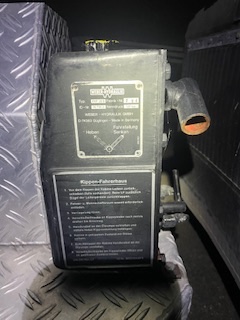

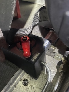

Hier noch ein paar Bilder von den Hebeln

Hört sich richtig an.

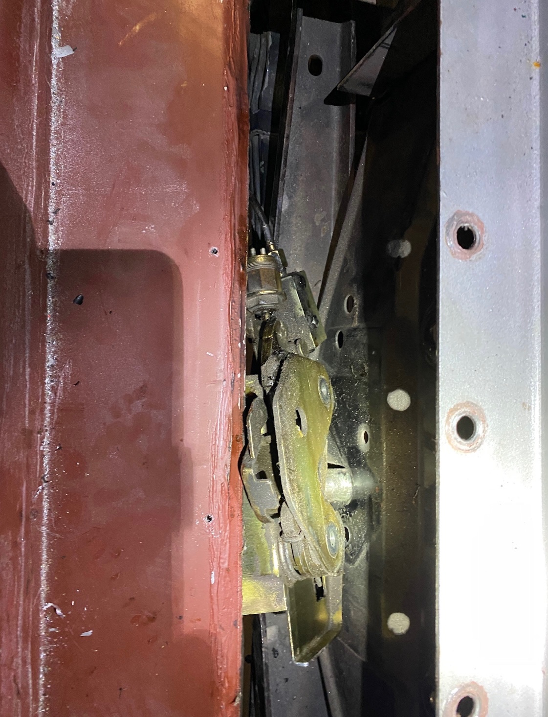

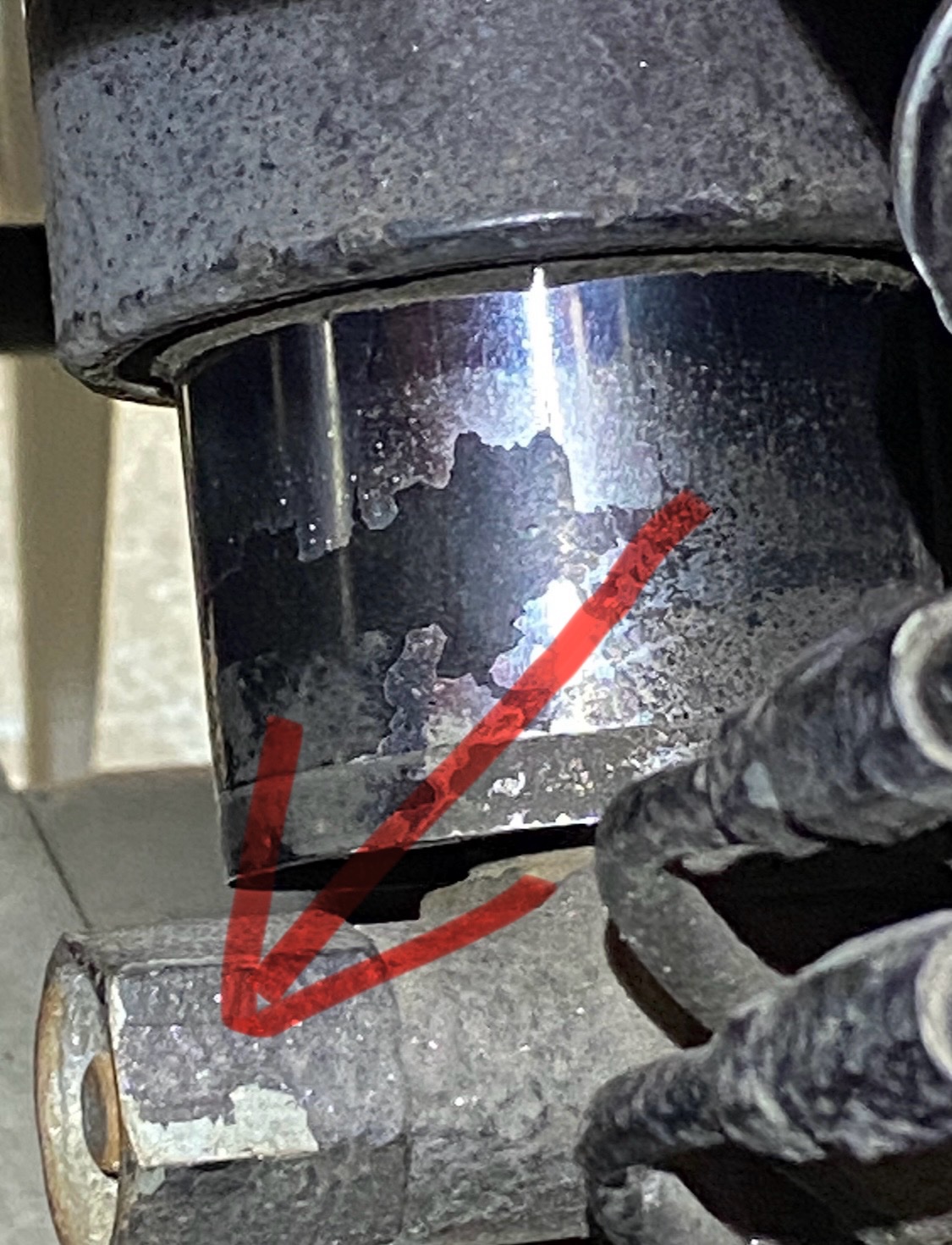

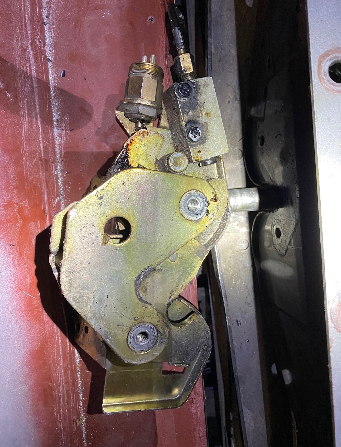

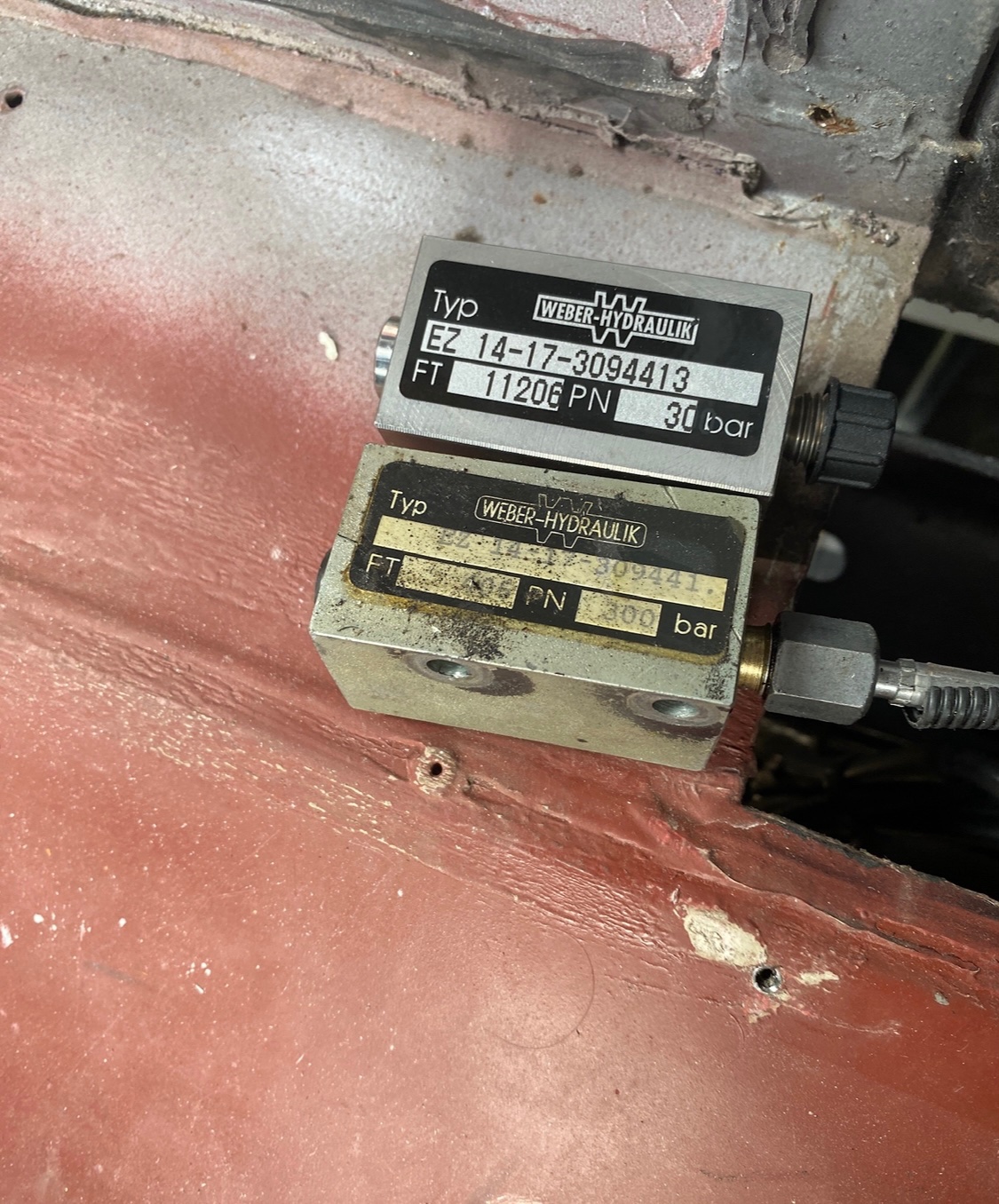

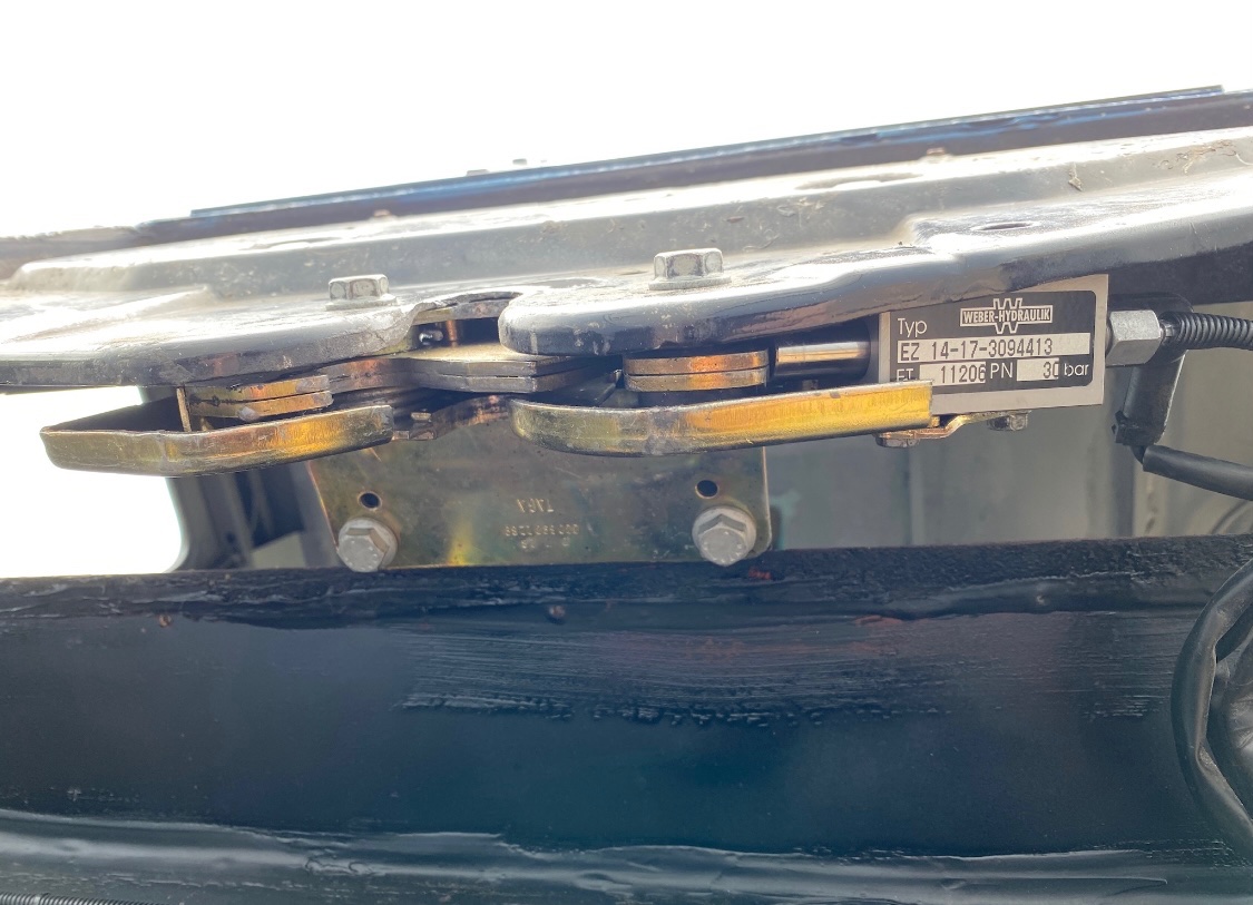

du kannst im Fahrerhaus den Metallkasten abbauen. Dann kannst Du versuchen den Haken von der Veriegelung mit einem Schraubendreher herüberzudrücken. Die Arbeit würde sonst der Bolzen machen.
Bei uns war auch der Entriegelungszylinder def.
Dirk (@Wohnklo) hatte oben ja schon etwas zu dem Ventil am Hubzylinder geschrieben. Ich hänge mal unsere Bilder an, als wir das ganze im letzten Jahr auseinander gebaut hatten.
Gruß Benjamin
Gruß Benjamin

Limks in der Doka unten seitlich an der Kiste der hinteren Rückwand könnte ein runder schwarzer Knopf sitzen, der die Fahrerhausverriegelung entriegelt. Den nach links ziemlich weit herausziehen, ca. 20 cm. Dann geht das Fahrehaus hoch.
Der Hebel unten an der Pumpe vorne muss auf 45 ° nach links stehen. Sowie er jetzt steht, 45% nach rechts , ist er auf senken eingestellt.

Ich hab mal geschaut bei mir ist die Kiste die um die Verriegelung ist verklebt und vernietet also so einfach werde ich da wohl nicht rankommen.

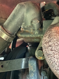

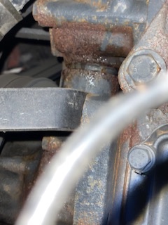

Hab jetzt den Übeltäter gefunden genau der Übergang von der Wasserpumpe ist es
Wenn er kalt ist alles dicht
Sobald er warm wird läuft es da raus
Die Kabinen lässt sich aber nur sehr mühsam und mit sehr viel pumpen heben.
Egal wie sehr oder viel ich gepumpt hab sie hat sich auch nicht komplett kippen lassen bis zur Sicherung ging sie nicht hoch zu kippen
