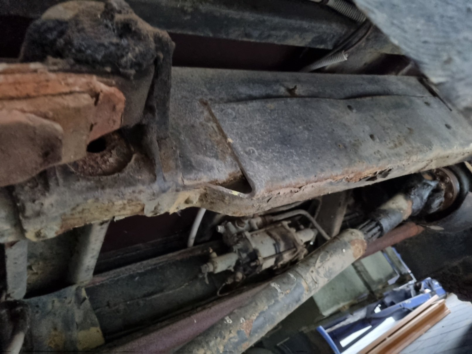

hier mal ein Bild vom Unterzug - ist letztlich ein simples L-Profil von hinterem VA-Federbock bis zum vorderen HA-Federbock.
PS: ja, ich weiß, dass da Rost zwischen den Teilen wohnt und dass das gemacht werden muss
Re: AL28 1,5 und 2,5to Version, die Unterschiede im Detail?
Na prima,
Hab ich drunter. Aaaaber das L Profil hier beginnt hinten am vorderen Federbock, so weit so gut, endet aber schon etwa an Hinterkante Fahrerhaus.
Auch sind es hier Schrauben statt Niete.
VG Tom
VG Tom
Da war vielleicht schon jemand dran, dem der dünne Rahmen nicht geheuer war...
Beim 1,5t gehört da nichts hin (mir jedenfalls nicht bekannt)
Marc
Marc

Meiner Meinung nach sind die Achsen der 2,5 Tonner verstärkt.Und zwar in der Weise das an der Unterseite Verstärkungen in Form von Unterzügen angebracht sind. Die fehlen bei der kleinen Version.
Diese Verstärkungen sind aber nur an der Vorderachse zu finden. Bei 1,5-tonnern teilweise auch.
