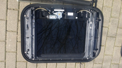

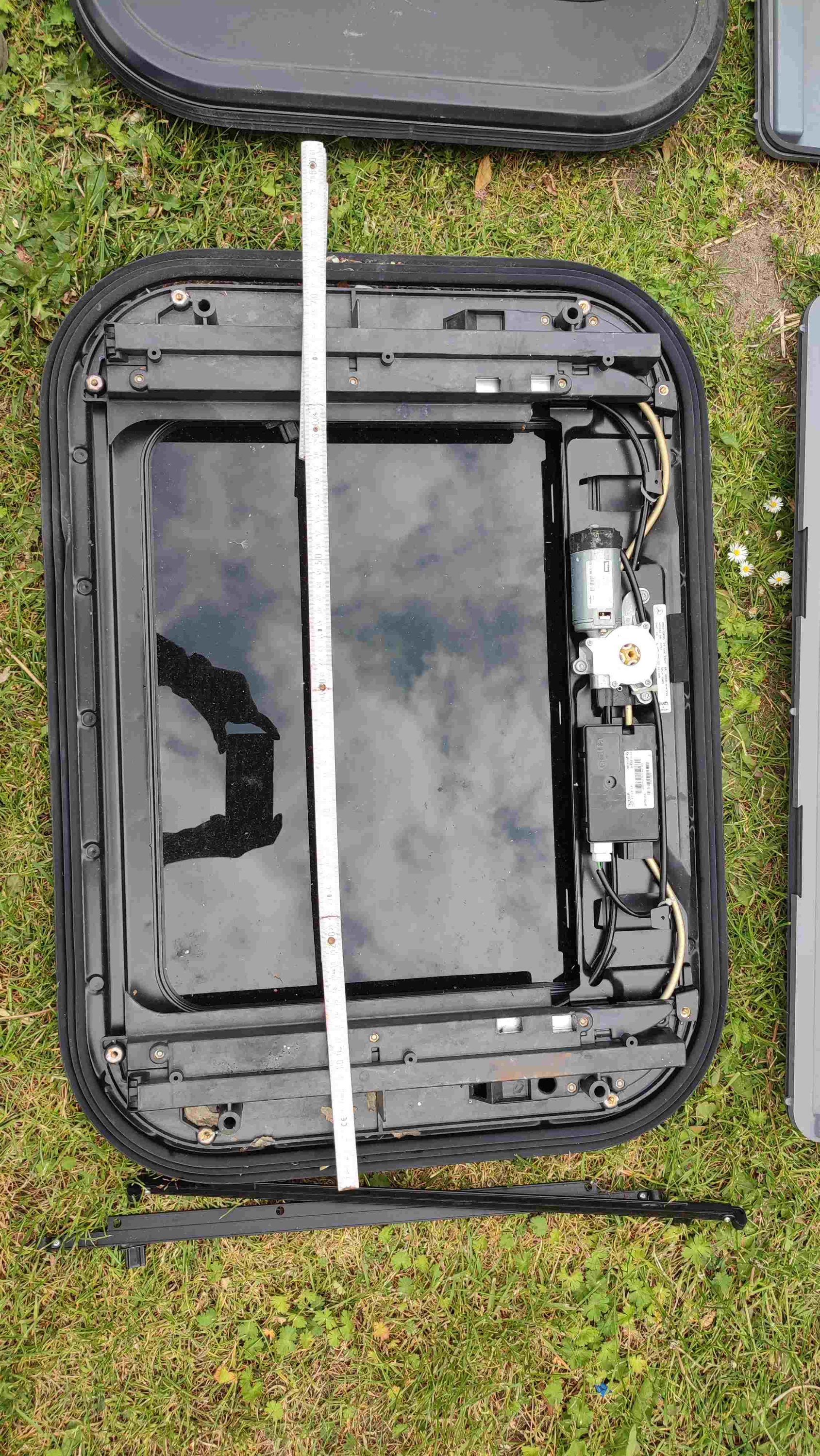

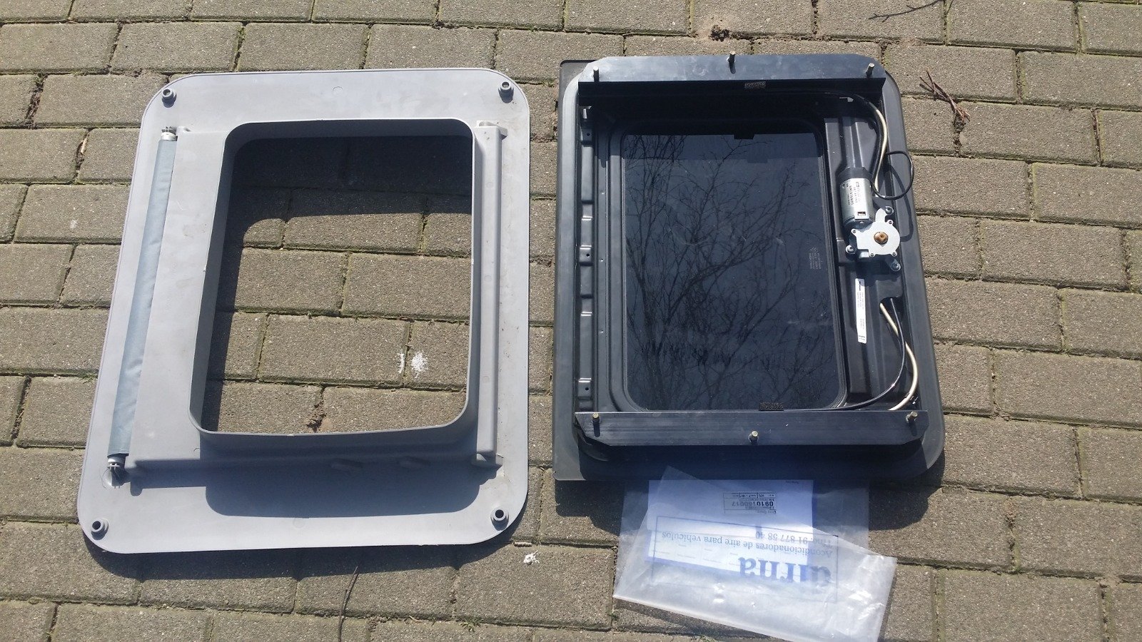

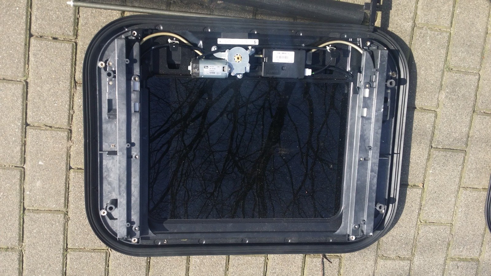

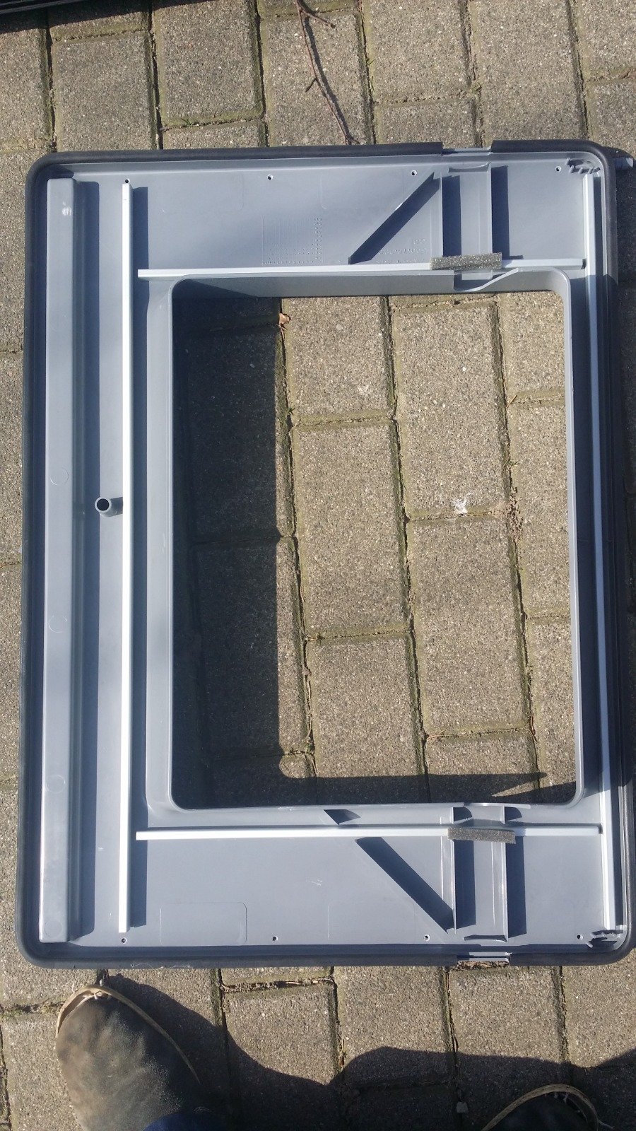

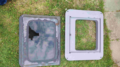

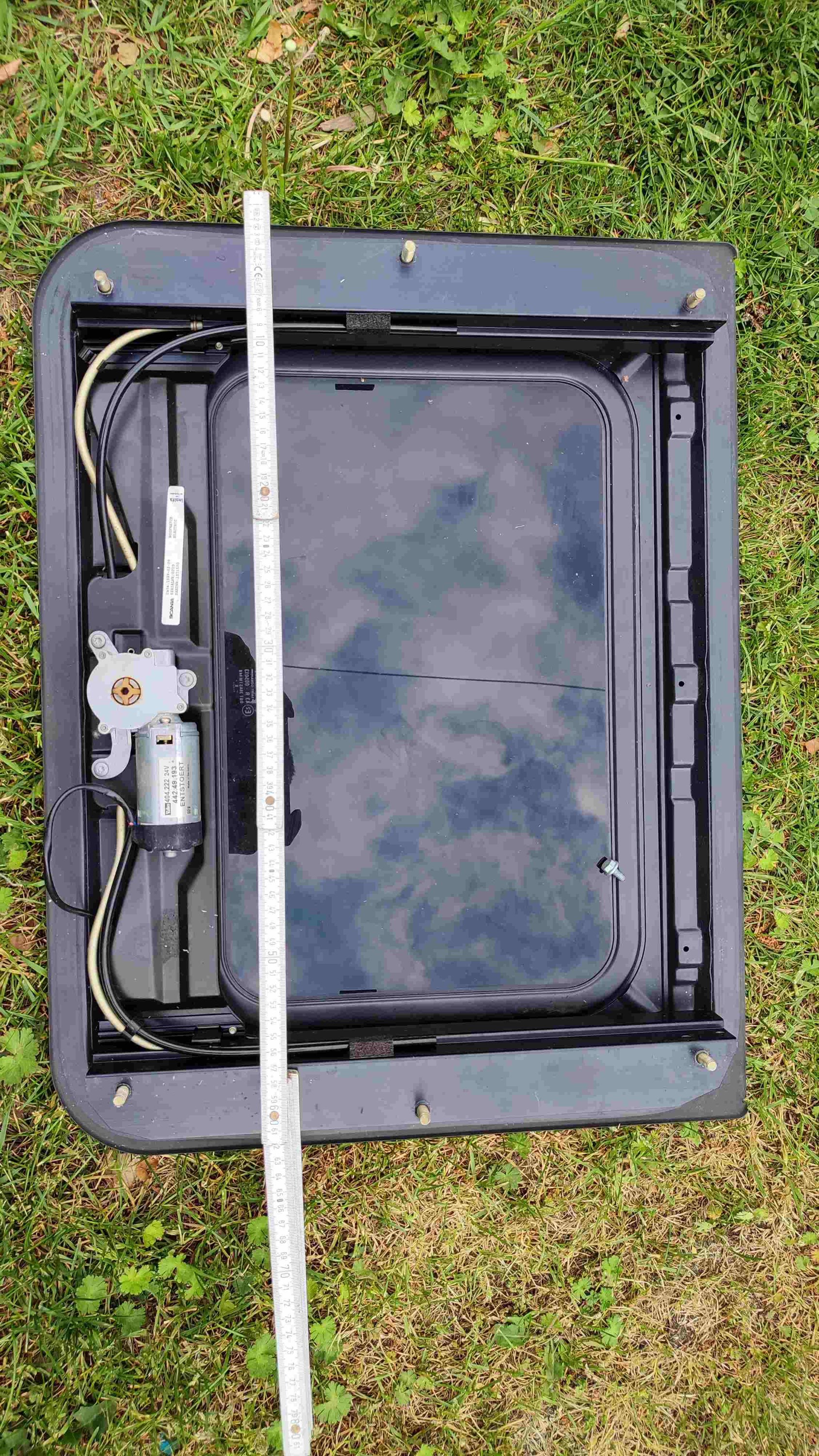

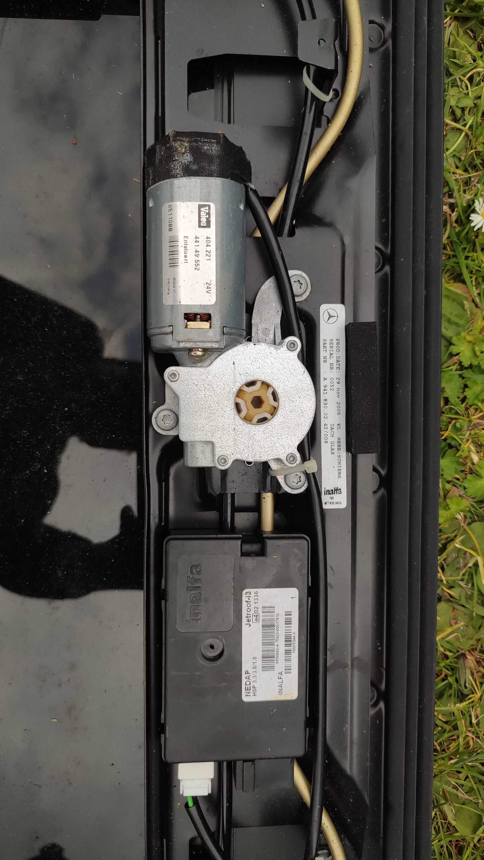

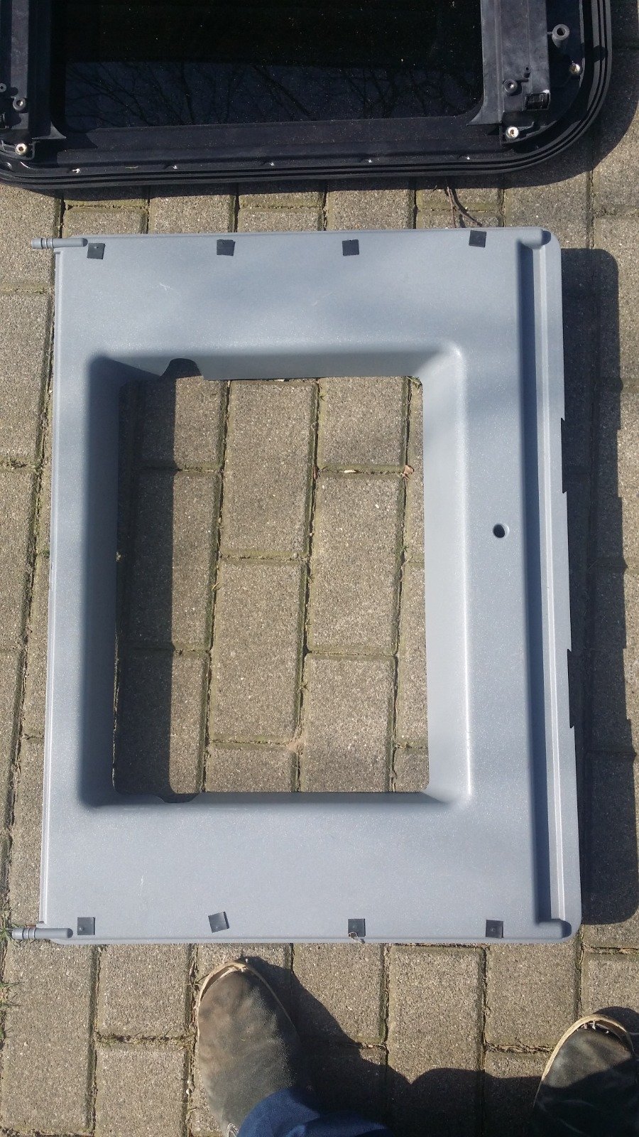

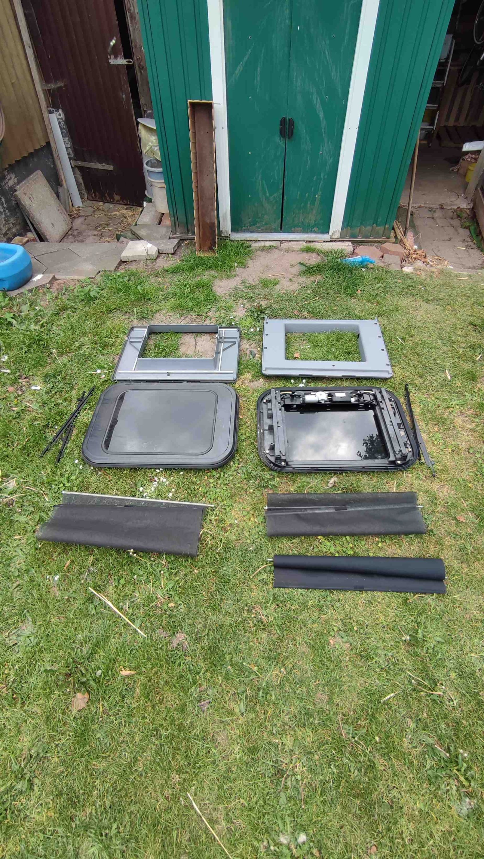

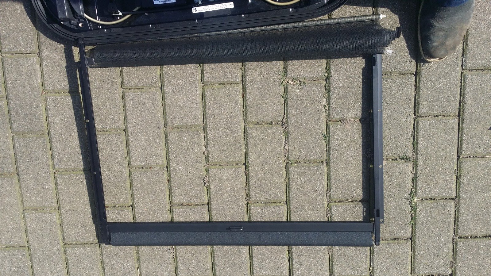

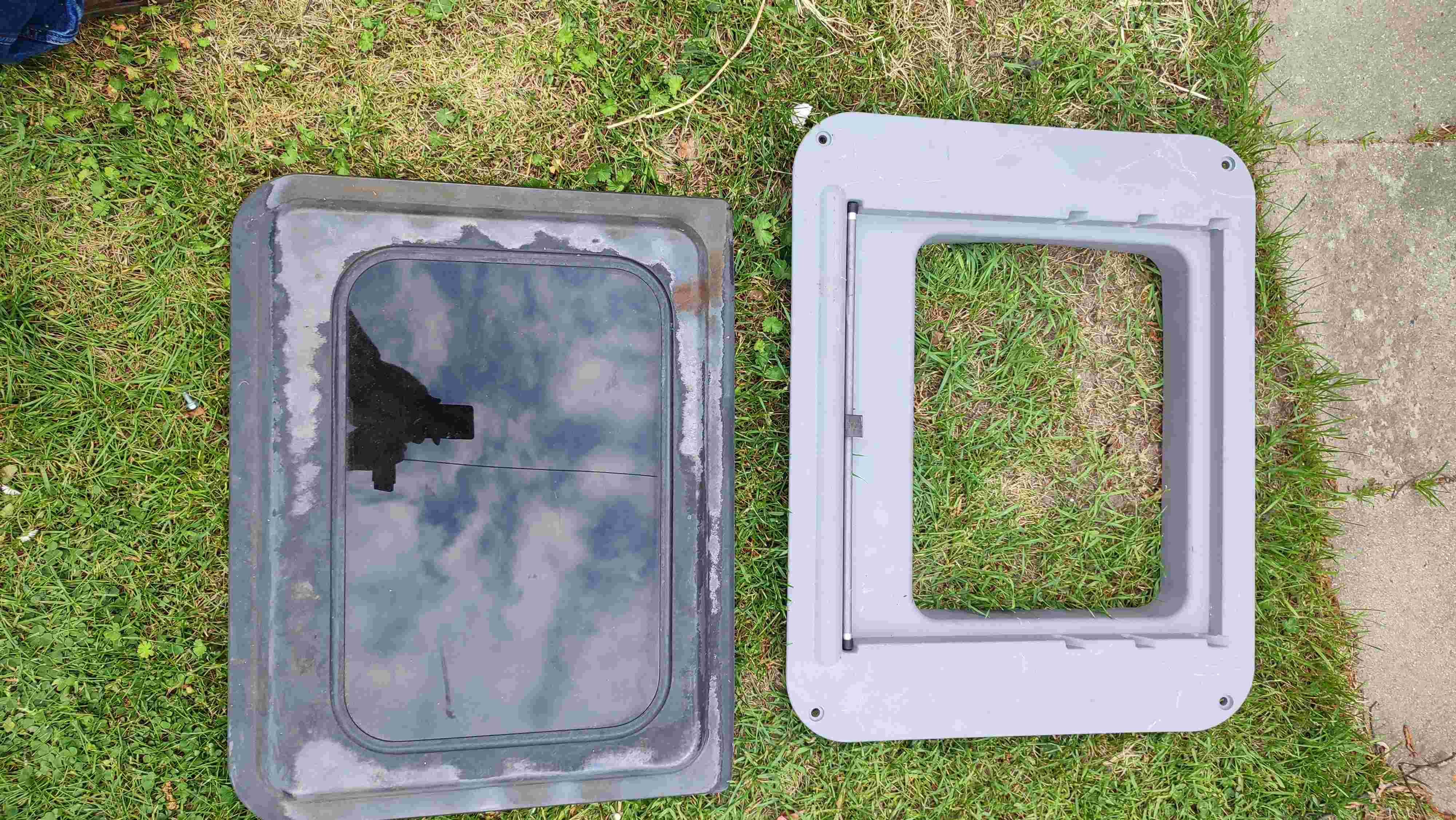

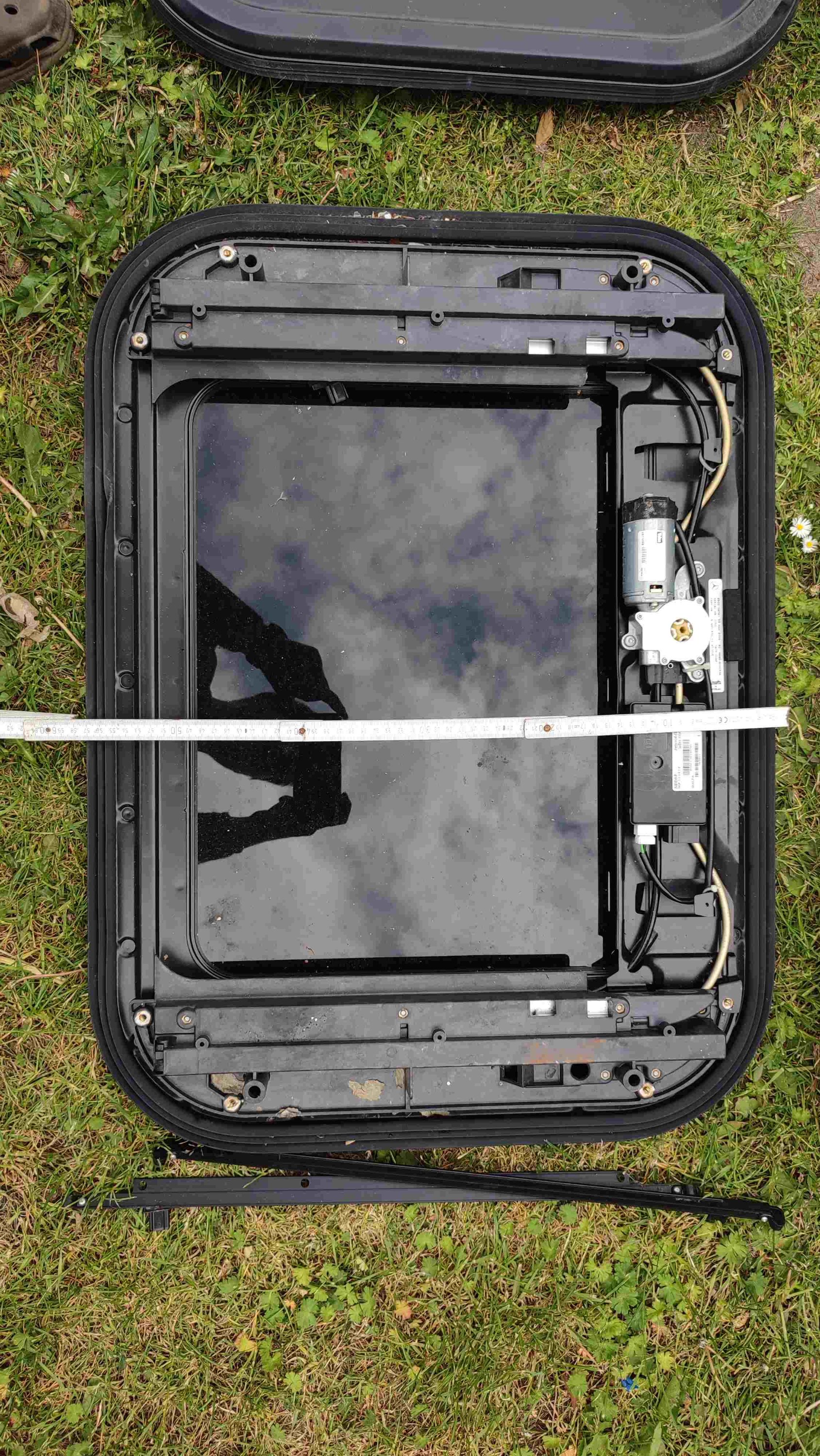

ich habe hier noch 3 elektrische Luken vom Actros liegen. Dürften sich nicht wirklich unterscheiden.
Wenn du mir sagst was für Maße du hast messe ich gerne einmal nach.

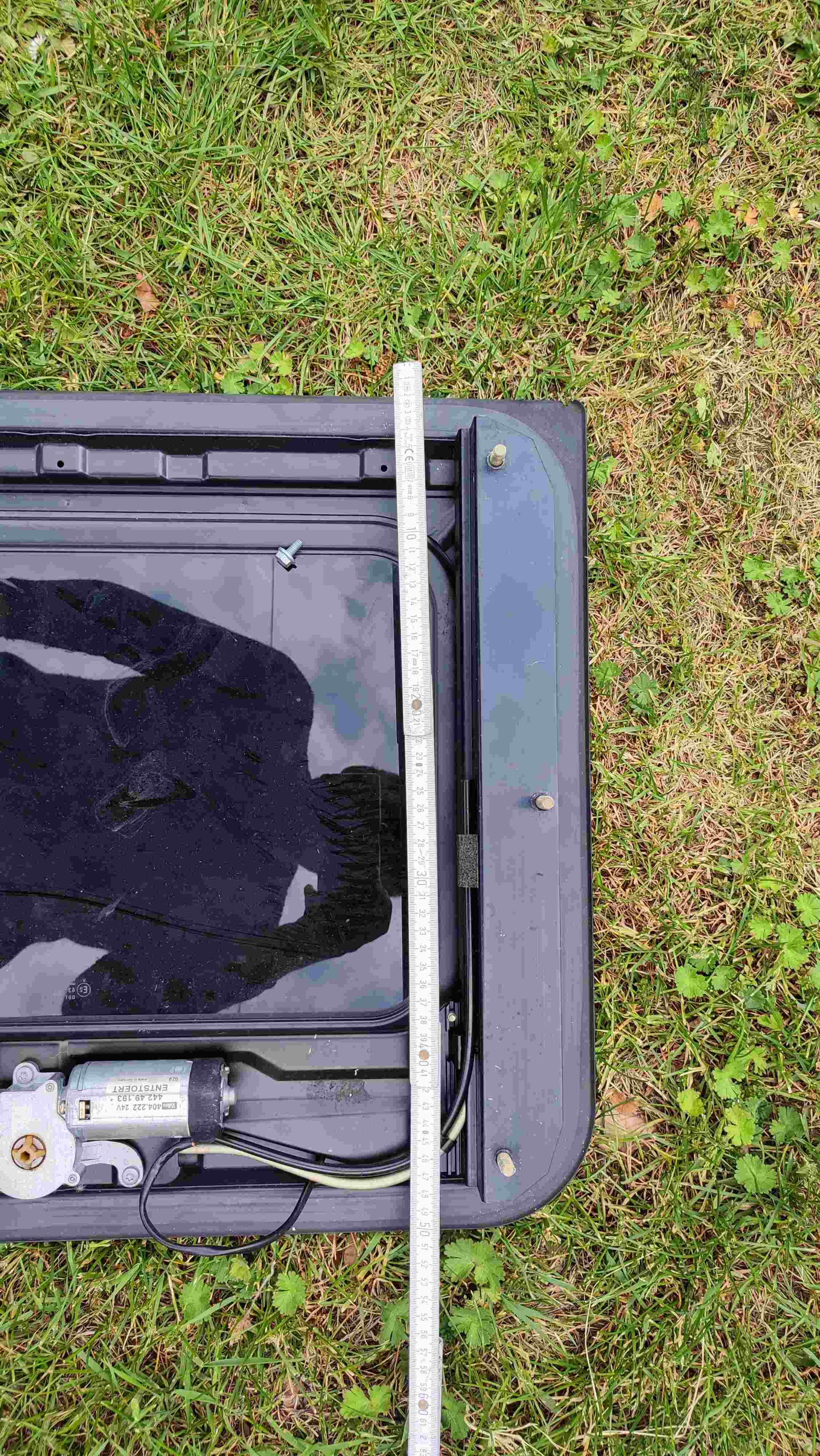

Also der Ausschnitt hat 71,5cm x 48cm.
Ich hatte vorhin mal eine Klappe aus dem TGX probiert, die passt nicht und lässt sich auch nicht passend machen :-(

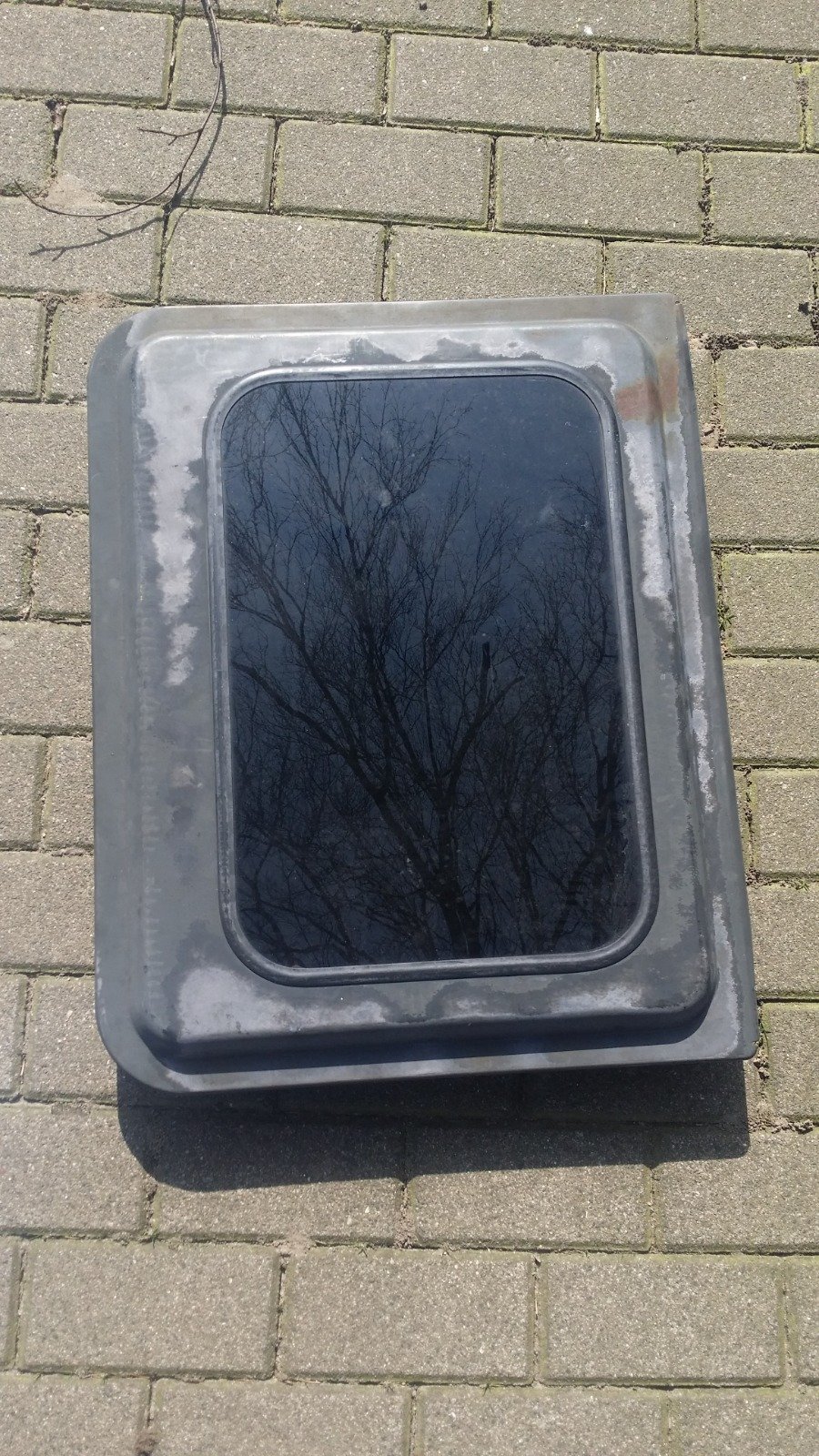

Hab noch eine Originale rumliegen
