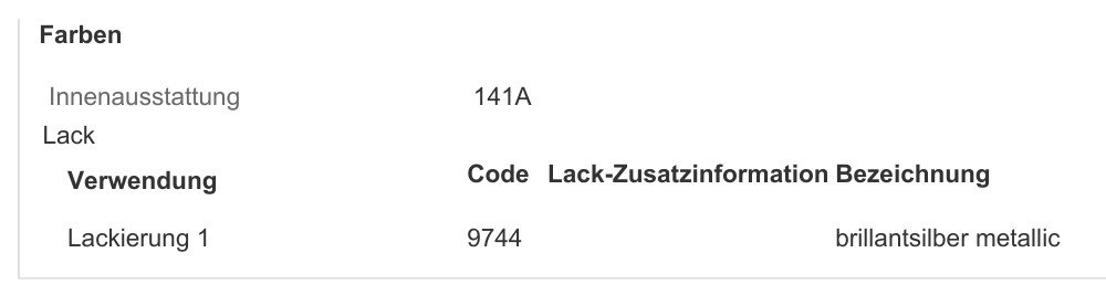

In Deiner Datenkarte sollte es so ähnlich aussehen:
(Diese Datenkarte stammt von einem anderen Atego 1018).
Prx

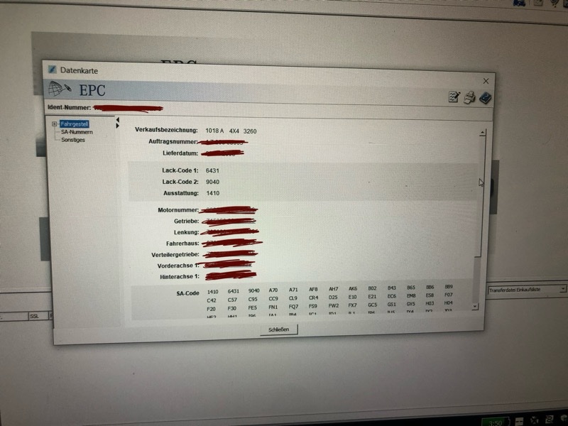

#6 Beitrag von netnomergn » 2024-06-10 22:44:59

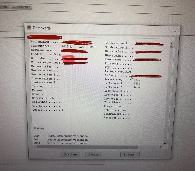

Hi Pirx,
Hm, beide Datenkarten, aus EPC und WIS zeigen mir nicht die Codes an die ich suche….
Interior ist mit 1410 angegeben, das ist aber kein MB-Farbcode soweit ich es verstehe…
Dann folgt eine ellenlange Liste mit SA-Codes….
Grüße, Ralf

#8 Beitrag von netnomergn » 2024-06-11 8:09:45
Hi Arno,

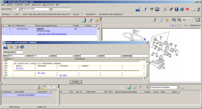

Auf den Bildern ist alles was EPC zu der Fahrgestellnummer ausspuckt, daher kommt auch mit Fahrgestellnummer nicht mehr zu Farbcodes…..
Die Bilder sollten nur zeigen, dass eben kein (mir bekannter) Farbcode ausgegeben wird so wie im Beispiel von Pirx…
Oder gibts nen magischen Filter bzw. Einstellung die ich mal wieder übersehen habe im EPC…
Nachschauen kann ich dann schon selbst…
Grüße, Ralf

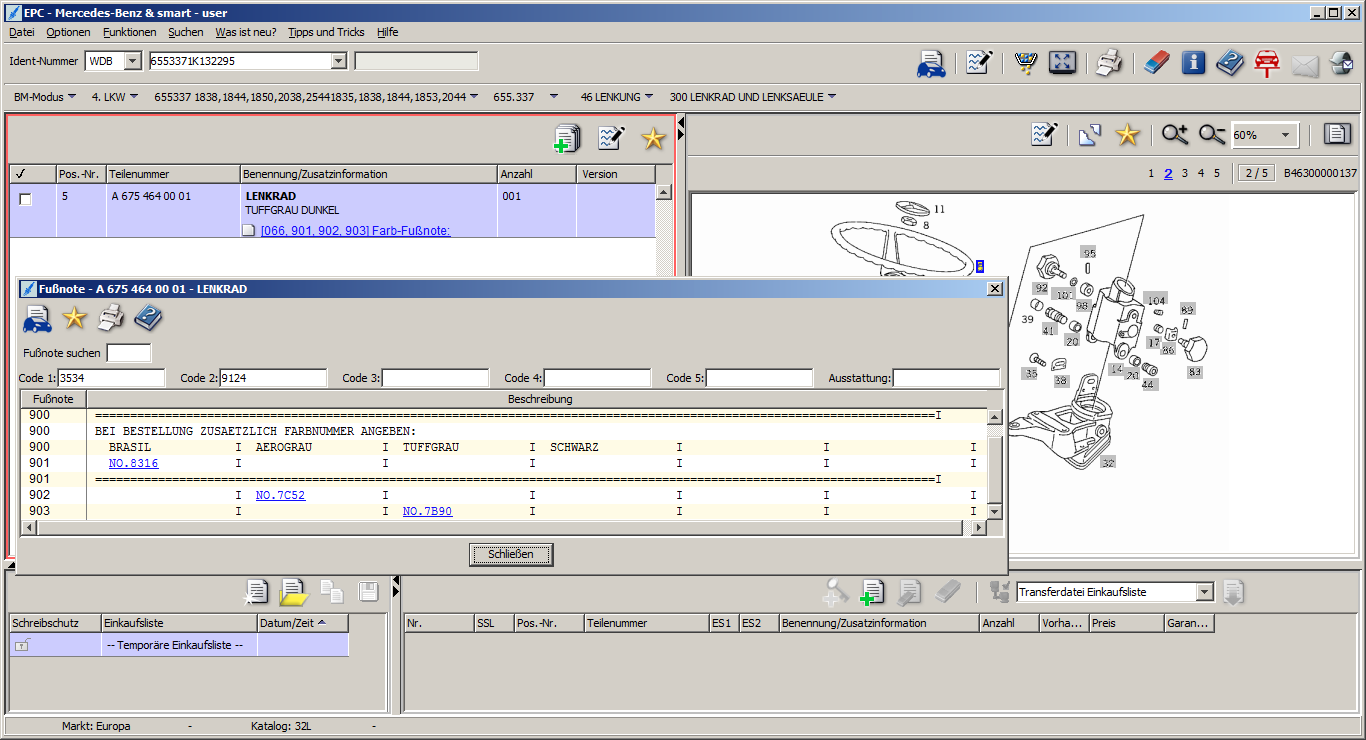

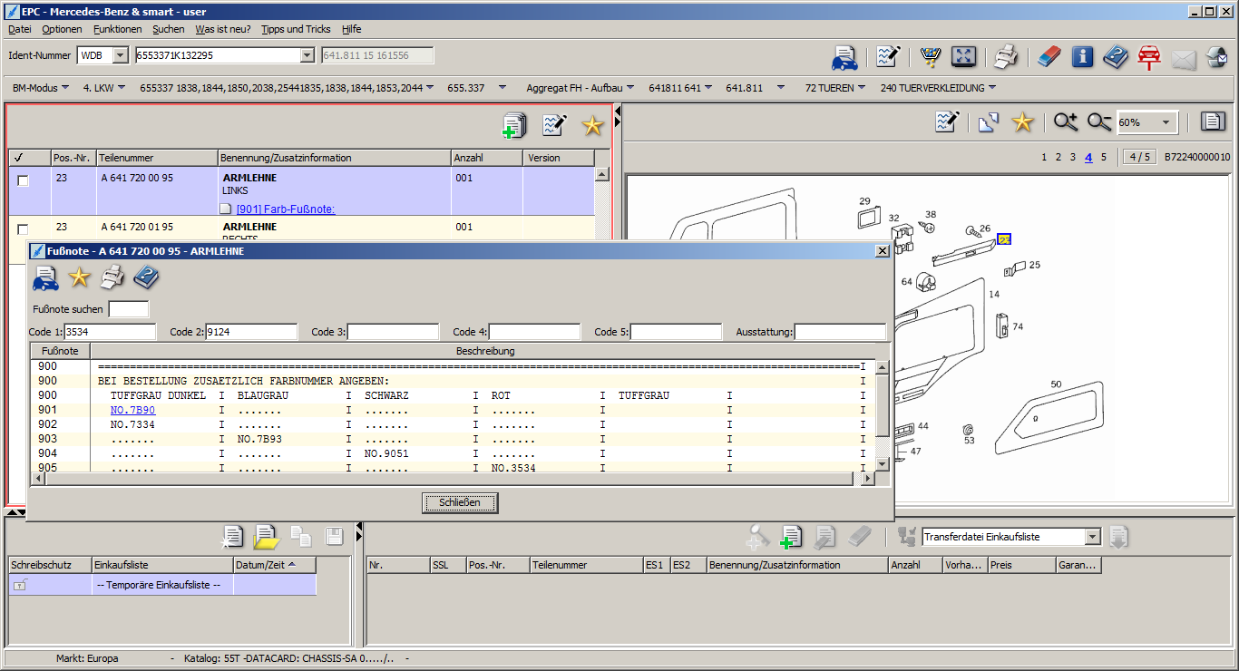

ich versuche auch gerade zu verstehen, welchen Farbcode ich brauche.
Wie wertet man diese Fussnoten aus? Die Zeilen und Spalten?
Der Screenshot ist mit aktiviertem BM Filter und mit vollständiger FIN gemacht worden.
Tuffgrau soll wohl die Farbe vom Lenkrad sein.
Thx

#12 Beitrag von Postkutscher » 2024-11-25 8:53:17
Hallo Alex,
die Oberfläche sieht nach dem alten EPC aus. Meines Wissens nach ist das System nur noch als nicht offizielle Version im Umlauf, Mercedes selbst hat es schon lange abgeschaltet.
In dioesen Versionen sind häufig keine Datenkarten hinterlegt, die gesamte VIN einzugeben hilft also nicht .
Im aktuellen Daimler Truck Web Parts ist das Lenkrad als Tuffgrau Dunkel ausgewiesen.
Das Teil gibt es wohl auch bei Winkler und Co.
Arno

Hi Arno,
ja klar ist das das alte EPC. Was anderes steht einem als Privatuser auch nicht zur Verfügung. Und für ein Fahrzeug aus 1995 kommt man mit einem Data Dump aus 2022 doch meist gut hin. Die Datenkarte zu meiner FIN hat es ja auch drin. Nur den Farbcode zur Innenausstattung wie bei netnomergn hab ich nicht auf der Datenkarte.
Ich würde jetzt einfach gerne wissen, ob der Farbcode für die Lenkrad Kappe 7C52 oder 7B90 lautet. Wie muss man die Tabelle aus der Farbcode Fussnote auswerten?
LG Alex

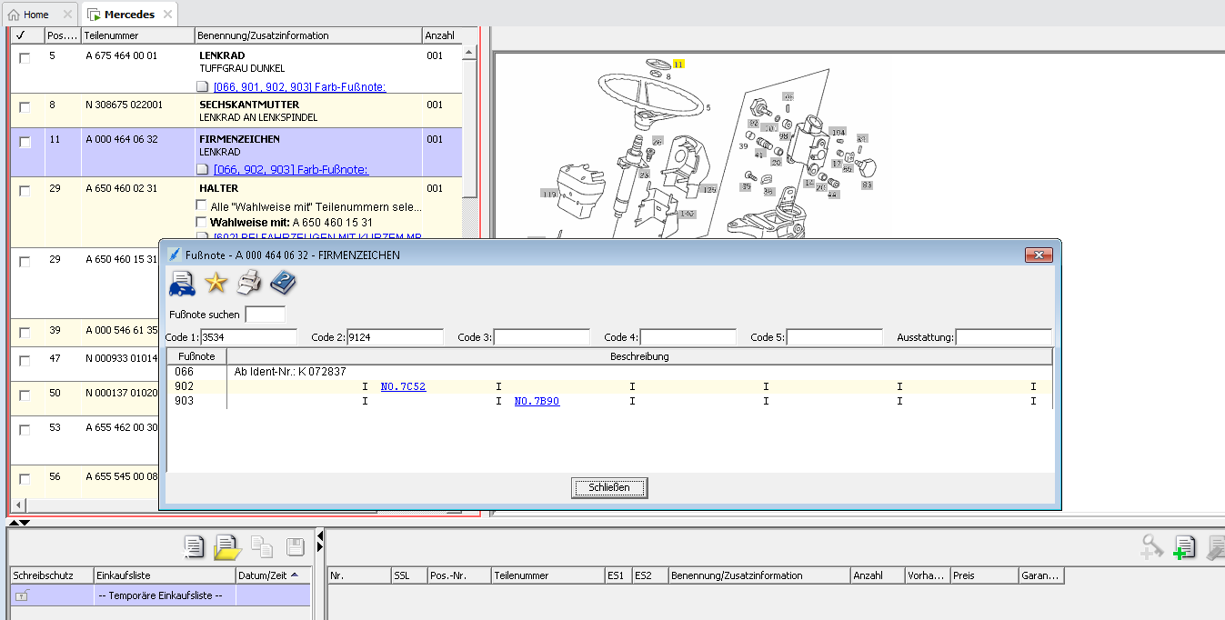

#14 Beitrag von autotir » 2024-11-26 0:08:14
Hallo Alex,

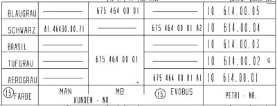

Sie können beispielsweise zu einer anderen Gruppe wechseln, in der Teile mit einem Farbcode vorhanden sind, und die Fußnote dort ist eindeutiger.
Und diese Farbe wird für andere ähnliche Details relevant sein.
z.B.
Gruß Eugene.

#15 Beitrag von Pirx » 2024-11-26 15:20:04
karussellbremser hat geschrieben:
2024-11-25 18:26:20
7C52 = aerograu dunkel
7B90 = tuffgrau dunkel
Hilft Dir das weiter?
Das Lenkrad selbst (A 675 464 00 01) wird zwar in der XENTRY Teileinformation als "Lenkrad tuffgrau dunkel" bezeichnet, kann aber unter der selben Teilenummer in 3 verschiedenen Farben (ES2-Code) geliefert werden:
8316 = brasil
Das bringt also leider keine Klärung.

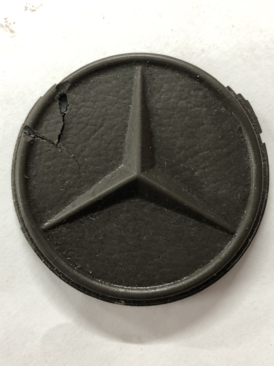

P.S.: Hast Du mal auf der Innenseite der Kappe nach eingegossener Beschriftung gesucht? Da sollte doch eigentlich der Farbcode vermerkt sein?

Danke Eugene,
damit hätte man einen Farbnamen zu einem Farbcode. Tuffgrau Dunkel dürfte der Standard für die Plastikteile im Fahrerhaus für diese Jahrgänge gewesen sein. Ich meine aber, dass mein Lenkrad leicht heller als das Plastik ist.
LG Alex

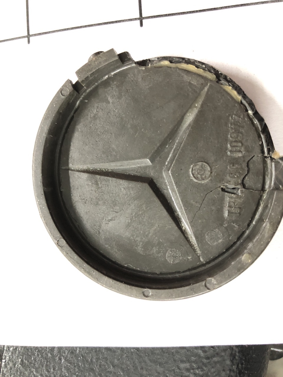

Hallo Pirx
der Zahlencode auf der Rückseite des Bauteils lautet 10972. Vorne steht noch was mit TPU (?) Ab dem U wird es unleserlich.
Unter Aerograu kann ich mir nichts vorstellen. Vielleicht das bläuliche Grau aus den frühen Actrosen.
Brasil..hmm wenn das ein grünliches Grau wäre..
So eine Farbtafel zu den alten Mercedesfarben gibt es nicht?
Ich werde wohl auf 7B90 setzen
Merci
LG Alex

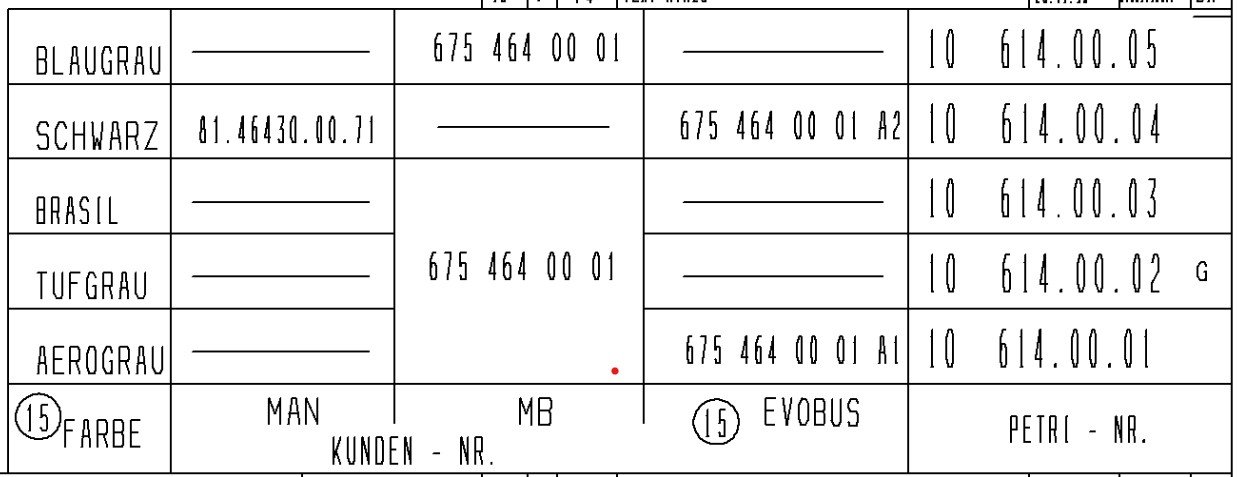

#18 Beitrag von autotir » 2024-11-27 0:49:27
Hallo Alex,
Wie Pirx oben schrieb die Farbe (Tuffgrau dunkel) des Lenkrades wird direkt im Programm angezeigt, d.h. Bestellcode 7B90 ohne Zweifel.
Die Farbcode 8316 Brasil hat übrigens einen braunen Farbton.
Gruß Eugene.

#19 Beitrag von rossi » 2024-11-27 7:27:58
Hallo Alex,
Aerograu 7C52 ist der Farbton der inneneinrichtung der späteren LN2. Leider meistens nur noch im Fußraum oder an den Türverkleidungen zu erkennen (der Kunststoff vergilbt sehr stark).
Es handelt sich um ein helleres Grau als das von deinem gezeigten Teil.
