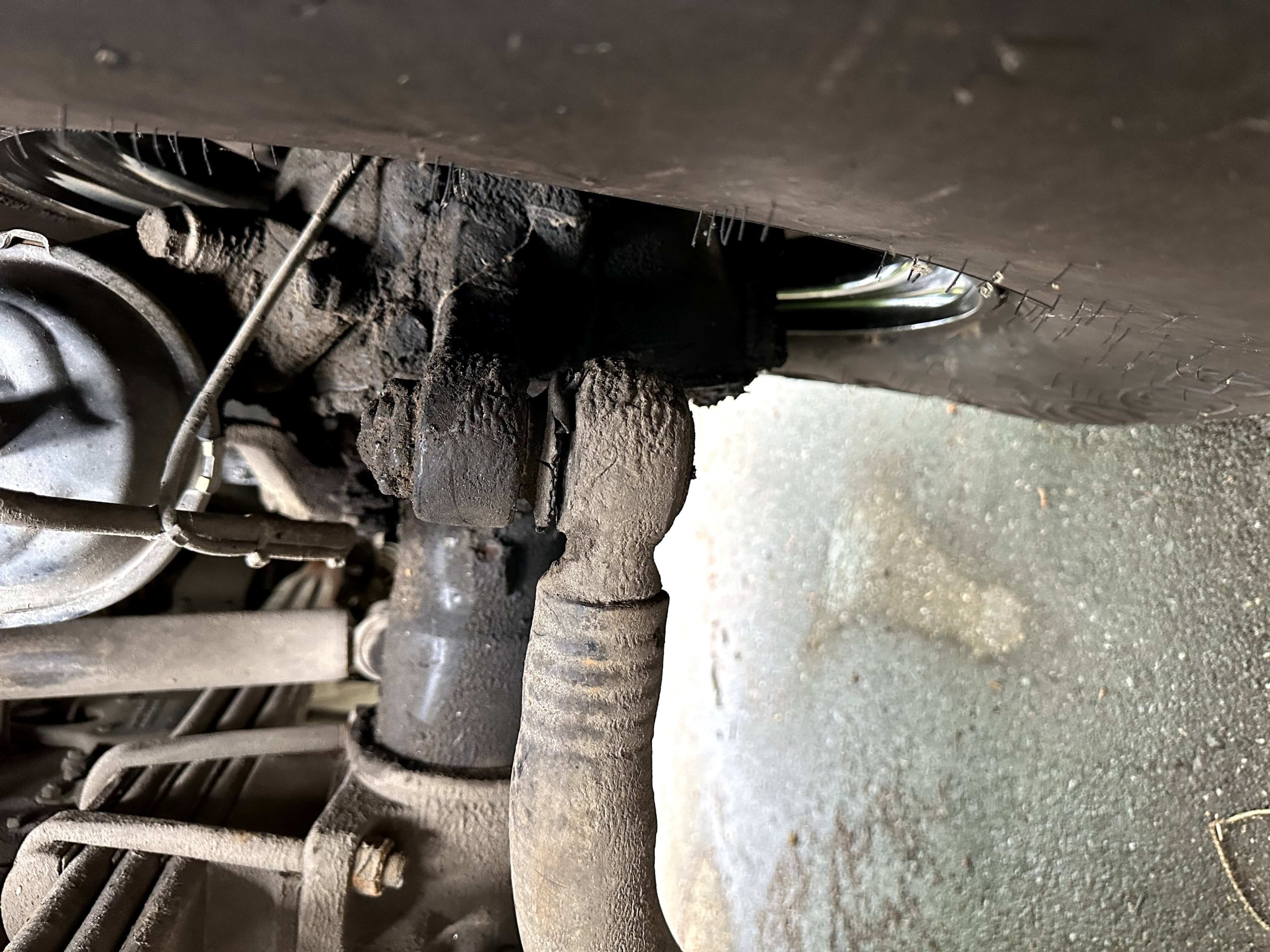

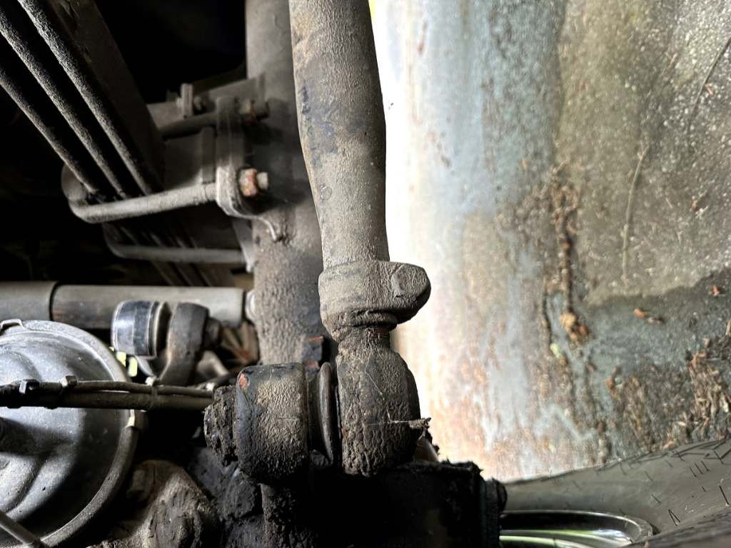

geplant ist die Spurstangenköpfe beidseitig zu wechseln, leider kann ich nicht sehen ob der Kopf an der Beifahrerseite ebenfalls ein Schraubgewinde hat wie auf der Fahrerseite. Daher meine Frage an die erfahrenen
Schrauber unter euch. Koennen beide Spurstangenköpfe durch herausschrauben gewechselt werden ? Da das Fahrzeug im Ausland steht waere das Ersatzteillogistisch von Wichtigkeit. MB 1222 AF Bj. 1992
Vielen Dank im Voraus !
Fahrerseite mit Schelle, Gewinde sichtbar.
Beifahrerseite ohne Schelle, kein Gewinde sichtbar.

Laut Bild ist die Beifahrerseite gepresst,wenn die Seite gewechselt werden soll...dann die gesamte Spurstange.

Das war für mich schon immer eine Ersatzteile Beschaffung Maßnahme...ich kann mir nicht vorstellen,daß dir Fertigung günstiger ist mit einer Seite gepresst...
Meine Ersatz Spurstangen haben dann immer beide Seiten mit Gewinde...

Erst einmal vielen Dank fuer eure Antworten und das habe ich fast befuerchtet das sich die rechte Seite nicht entfernen laesst.
Die Spurstangenkoepfe kosten nicht die Welt, daher wollte ich sie gleich tauschen, links geht das wohl aber rechts hoffe ich
aufarbeiten zu koennen neue Manschetten und was eben noch so geht.
