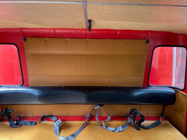

so sehen jetzt die Beckengurte aus:
An der 4er Bank in Fahrtrichtung waren die entsprechende Gewinde bereits vorhanden.
Die Gurte habe ich mir beim lokalen Schrotti geholt.
Eine Lösung die mir auch super gefallen würde: Einzelsitze vom Renault Espace JK inkl des Schienensystems. Die wären deutlich bequemer, haben integrierte Gurte und sind leicht ein / auszubauen.
Nur der Stauraum unter der Sitzbank fällt weg, also müssten die Batterien versetzt werden.
Und das könnte mit H-Kennzeichnen schwierig werden.
Ich will jetzt echt nichts als Spielverderber rüberkommen, aber Beckengurte sind nun wirklich nicht mehr ideal. Seit Juli 2004 sind in PKW die Beckengurte nicht mehr zulässig auf dem Mittelsitz der Rückbank und passende Kindersitze gibt es so gut wie garnicht, da die nämlich die Kindersitz-Richtlinien nicht erfüllen können.
Die letzte Richtlinie wo es noch öfter Kindersitze für Beckengurtmontage gab war meines Wissens die ECE R 44/03, die dann aber wirklich auch bereits alt sind. Die Norm ist seit ca. 2004 gültig, Kindersitze der Normen ECE R 44/01 und ECE R 44/02 dürfen seit 2008 nicht mehr verwendet werden.

So wie ich das von den Bilder verstehe, sind aber hinten Gurte drin? Nur scheinen mir die vorhandenen Gurte ungeeignet in der Kombination mit Kindersitzen? Oder missinterpretiere ich gerade die Bilder?
1222 AF BJ 1986

das Bild mit den Beckengurten ist von mir, alle Kids sind 6+, also der Babyschale entwachsen.
Der Beckengurt ist ein Kompromiss für die ersten Testfahrten.
Rein rechtlich dürften sie beim dem Bj ohne Gurte hinten mitfahren wenn ich das richtig verstanden habe.
