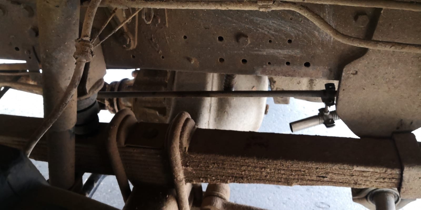

Moin Zusammen,
bei einer kürzlichen Besichtigung meines Fahrzeugs durch Wombi ist aufgefallen, dass meine Blattfedern vorne keinen Federweg mehr haben :ninja: Das erklärt auch warum der Bock so bockig in Schlaglöcher fährt ;)
Jetzt sind wir grade in Südamerika, Bolivien, Sucre unterwegs und haben hier eine Werkstatt empfohlen bekommen die die Blattfedern
a) erneuern würde (Erhitzen und dann neu "spannen")
b) ersetzen könnte (zumindest evtl.)
Dazu stellen sich mir einige Fragen:
1. Ist es wirklich notwendig? Sprich was sind realistische Folgen, wenn man das Fahrzeug so weiter fährt?
2. Hält das erneuern langfristig? Bzw. wie lange der Erfahrung nach.
3. Sind rund 400€ für Montage und Erneuerung halbwegs angemessen?
Kurz noch zum Fahrzeug und ein hoffentlich aussagekräftiges Bild: Magirus-Deutz 170d11 BJ. 1981 ehemals Feuerwehr. Abgelastet auf 7,5t realistisch aber eher 8t. Die Kabine hat mit Ersatzreifen, 200L Wasser, Solarpanel und 50kg Allukiste (incl. Inhalt) einiges an zusatzgewicht auf dem Dach. Der Koffer ist dafür deutlich leichter (Wohnwagen Aufbau).
Was man hier schwer erkennen kann, ist dass der Gummidämpfer (links im Bild hinter dem stoßdämpfer) bereits auf dem Federpaket aufliegt.
Fragt gern nach falls mehr Infos her müssen.
Johannes

#2 Beitrag von Pirx » 2024-04-07 7:32:14
J_Reiter hat geschrieben:
2024-04-07 6:30:03
Hallo Johannes!
Wie ich hier im Forum gelernt habe, besteht beim 170er in Verbindung mit ermüdeten Blattfedern an der Vorderachse die Gefahr, daß die Achse z.B. beim Durchfahren eines Schlaglochs in die Ölwanne einschlägt.
Die Guß-Wanne ist dann unrettbar kaputt, bei der Blech-Wanne besteht Hoffnung auf Reparatur.
Das ist bei diesem Fahrzeug also ein ernstzunehmendes Problem!

Also verstehe ich das richtig, dass es solange es heiß gemacht wird keinen signifikanten Nachteil gegenüber Neuen gibt.
Kann man irgendwie berechnen ob es sinnvoll ist evtl. eine Lage mehr mit rein zu nehmen? Ich hab von der Materie echt keinen Plan.

nochmals klargestellt, was meine Vorschreiber ja im schon gut ausgeführt haben, damit du es als Laie besser einschätzen kannst.
Das Problem ist, das dein Federmaterial die innere Spannung im Laufe der Jahrzehnte verloren hat. Ohne zu sehr in Detail zu gehen, Eisen hat (wie alle Metalle) eine Gitterstruktur. Packst du Kohlenstoff dazu erhältst du Stahl. Dieser Kohlenstoff lagert sich je nach Temperatur kubisch raum- oder flächenzentriert in das metallische Gitter ein. Durch Wärmebehandlung rund um die Curie Temperatur bringst du vereinfacht gesagt das Gitter dazu sich zu verspannen und somit die gewünschten Materialeigenschaften zu generieren.
Im Laufe der Jahrzehnte kommt es im wesentlichen durch Diffusionsprozesse zum Verlust dieser Spannung.
THEORETISCH ist nahezu der Ausgangszustand wieder herzustellen. Kein Problem im Fraunhofer Institut für Materialkunde, in entsprechenden Betrieben mit dem know how, also Kenntnisse über den Ausgangswerkstoff, Anlasstemperaturen, Farbtabellen , entsprechende Messmethoden ( Infrarot kann schief gehen) und vor allen Dingen Kenntnisse über die Abkühlkurven und Medien ( Wasser, Öl, etc. ) . ODER sehr viel Erfahrung und altes Handwerk, klappt auch.
Also vor Ort ein reines Glücksspiel…….. wenn schlecht gemacht kommt es leicht zu einer Versprödung und die Feder bricht. Nichts machen ist auch keine Alternative.
Ich würde versuchen neu aufzutreiben, wenn nicht möglich, thermisch behandeln und hoffen……. Wenn du nichts unternimmst federt irgend ein Bauteil, das dafür weniger geeignet ist…..

das aufschmieden ist nun wieder ein paar Tage her und ich bin so Mittel zufrieden. Ich habe jetzt etwa 3cm Federweg, was immerhin 3cm mehr als vorher sind. Das ist beim normalen Fahren auch ausreichend und der Unterschied ist wirklich beeindruckend. Da wir zügig weiter wollten und das Fahrzeug nach der Reise auch nicht mehr langfristig nutzen wollen haben wir keine neuen gesucht oder lagen hinzugefügt.
Es ließe sich sicherlich noch mehr Federweg rausholen wenn man Gewicht von der DOKA nimmt. Die Schwierigkeit dabei ist, dass es leichter geschrieben als gemacht ist. Ich habe oben drauf einen Wassersack mit max. 200 Liter, einen ersatzreifen inkl. Felge (120kg(?)) und eine Alubox mit geschätzten 50kg. Für all den Kram ist aber kaum Platz auf der Hinterachse. Ich habe hinten keinen Gepäckträger drauf (des wegen ja alles auf der DOKA) um Gewicht zu verschieben. Jetzt muss es erstmal so gehen.
Die DOKA bekommt jetzt erstmal in der Mitte neue Gummilager, da die beiden alten sich verabschiedet haben.
