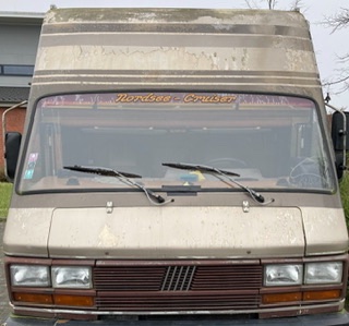

Von Deinem letzten Bild her sieht das für mich nach einem verbreiterten Fiat Ducato-Fahrerhaus aus.
Ich kann mir nicht so recht vorstellen, daß dazu eine Scheibe vom IVECO MK passen soll.

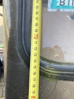

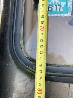

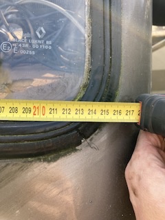

Ich hatte schon bei Bawemo angerufen und nachgefragt.
Die hatten wohl damals 50Stück gekauft.
Mein Problem ist wenn die Scheibe kaputt geht dann steh ich blöd da.
Das andere Problem ist wenn ich mir jetzt eine Scheibe kaufe und nix kaputt geht dann steht das Teil 20 Jahre in meinem Wohnzimmer. Köln-nix Garage.
Deshalb würde ich gerne wissen von welchem Basisfahrzeug die Scheibe sein könnte und wie die verfügbar ist.
Die Maße die ich angegeben habe sind die blanken Scheibenmaße +- 1cm im eingebauten Zustand.
Bei ebay Kleinanzeigen verkauft einer eine Scheibe…
Baureihe MK breit THW Feuerwehr 90-16 120-25 Mannschaftskabine an!
Maße 2138 x 742…
Und wenn ich dann innen das Bogenmaß messe komm ich auch auf diese Maße.
Siehe Fotos.
Es wäre mega wenn jmd von Euch mal bei sich nachmessen würde.
Ist schwierig eine gebogene Scheibe nachzumessen.
Vlt passt die Scheibe aber man redet aneinander vorbei.
Vielen Dank das ihr mir helft…

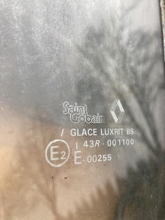

Wie kann ich jetzt rausbekommen von was für einem Basisfahrzeug die Scheibe ist?
Fahrzeugnummer nützt nix?
Der Stempel im Glas nützt nix?
Renault truck anrufen???
Ich habe was von Woitke und classic autoglas gelesen.

keine Ahnung ob zielführend oder nicht. Das Renault Logo ist auf der Scheibe und der Hersteller. Da würde ich als erstes nachfragen.
Gruß Jens
