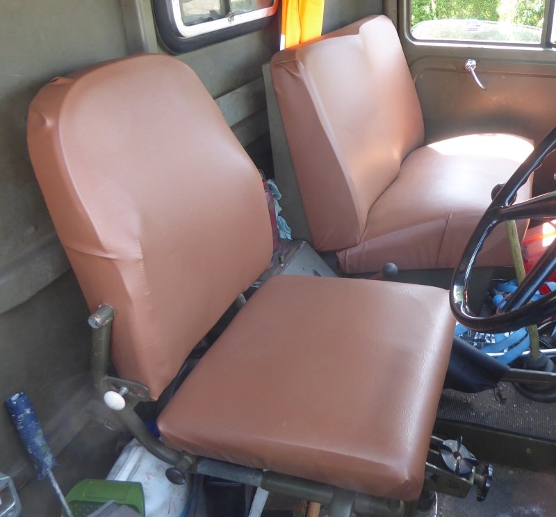

Kunstleder, die Rückenlehne des Fahrersitzes war so oll, dass sich alles durchdrückte. Für mich und die HU - die alten Sitze wurden in Hinblick auf das H bemängelt - völlig ausreichend. Nichts genäht, einfach nur raufgetackert. So habe ich auch meine Sitzecke auf dem Boot bezogen

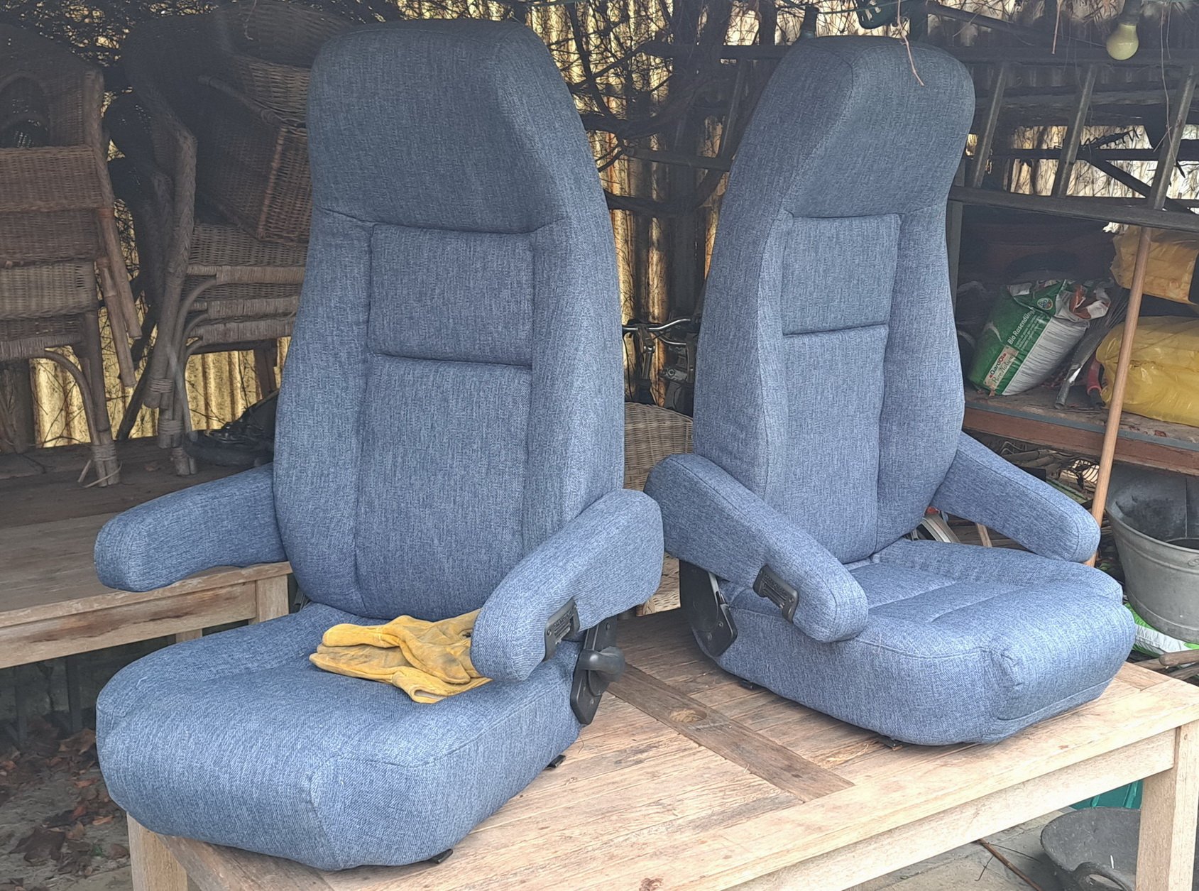

Was aus der Reihe gefallen? Wir haben unsere Sitze im Winter machen lassen. Beim Preis seid ihr alle um einen großen Schluckauf geringer.
Es hat grade 4stellig gekostet, waren noch zwei normale Sitzkissen und zwei "Hussen" für den speckigen Kopf dabei. Die habe ich aber noch dazu verhandelt.
Bei der Art von Sitzen sind Sitzteile nach hinten über "Pfeifen" nach hinten gezogen. Wenn das nicht gemacht wird, werden die "doof".
Falls es sowas werden sollte, dann habt ihr ne Größenordnung von Preis (ich hatte auch ca. 2.000€ am Start
Ich hatte auch mal über einfache "Schonbezüge" nachgedacht, das wäre dann auch selber machbar gewesen ...
Falls so eine einfachere Lösung, dann weißt wenigstens was Du gespart hast
Leder, Kunstleder oder Stoff? Leder ist im Sommer heiß und Winter kalt, Sitzheizung wäre noch - aufwändige- Lösung, wollten wir alles nicht.
Kunstleder: Gibt es da was atmungsaktives? Sonst macht Fahren auf Dauer nen nassen Po
Wir haben uns bewusst für Stoff entschieden, der wird uns dann vielleicht überleben
