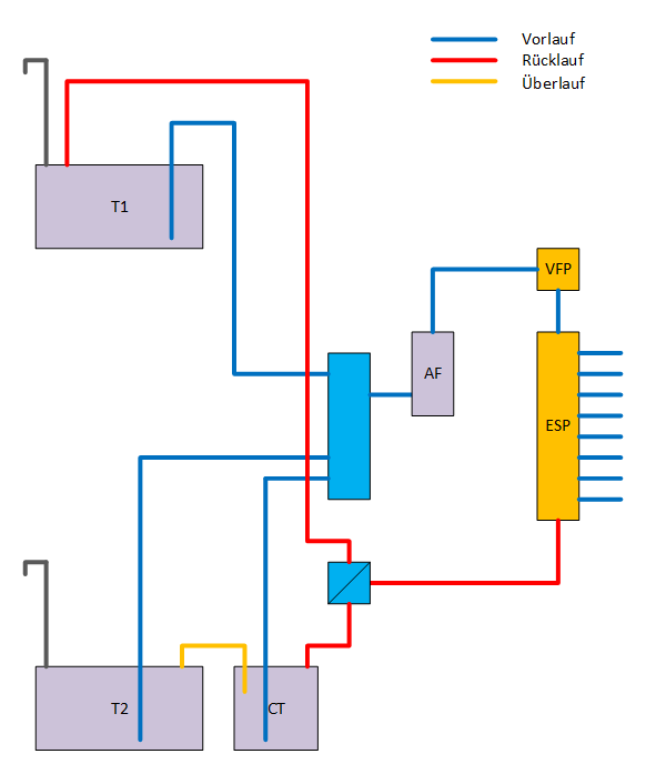

ich überlege mir gerade, wie ich die neuen Tanks einbinde, speziell den dritten, der als Catchtank fungieren soll.
Den Artikel von der Pistenkuh hab ich mir reingezogen, dort ist im Grundsatz das meiste schon erklärt.
Entsprechend hab ich mir ein erstes Schema erstellt. Tank 1 (T1) soll der Haupttank sein. An einem Ventilblock mit 3 Eingängen wähle ich den Tank für den Vorlauf aus. Der Vorlauf geht über einen Abscheidefilter (beheizbar, mit Pumpe) zur Vorförderpumpe. Von dort zur Einspritzpumpe. Für den Rücklauf habe ich momentan eine Auswahl zwischen T1 und CT (Catchtank) vorgesehen. Der CT soll einen Überlauf in T2 haben. Damit das gut funktioniert müsste der CT wohl einigermassen den Druck halten, der von der ESP mit dem Rücklauf geliefert wird. Entlüftung dann über T2. Für den Überlauf sollte ich wahrscheinlich noch ein Rückschlagventil vorsehen.
So und nun die Fragen an denen ich kaue:
- für den CT würde ich gerne einen Hydrauliktank zweckentfremden: gibt es auf dem Markt Ansaugarmaturen mit Tanksonden, die ich an Stelle des üblichen Hydraulikschlauchanschlusses an der Öffnung verschrauben kann?
- neben dem Anschlussblock hat so ein Hydrauliktank auch noch eine weitere Öffnung zum Befüllen? In der Hydraulikanwendung sollte der Fülldeckel wohl druckdicht sein. Kann ich hier etwas mit Belüftungsfunktion verbauen?
- welche Schlauchdimensionen werden beim SK verwendet?
- wo würde man am besten den Brennstoff für die Dieselheizung abgreifen? Hat es an den Tankgebern noch weitere Anschlüsse? Oder sollte ich eine zusätzliche Bohrung im Tank vorsehen?
Hat das schonmal jemand gemacht mit nem Hydrauliktank?
Merci, LG

Re: Neues Tanksetup für den SK (inkl. Catchtank)
Hallo Alex,
ich habe so ziemlich die gleiche Konstellation. Die Heizung versorge ich mit dem CT. Der Tankgeber hat bereits einen Anschluss für die Heizung. T2 sollte größer sein als T1.
Gruß Jens
Wie groß soll denn Dein Catchtank werden?
Ich benutze einen Drucklufttank (10 Liter) als Catchtank.
- fridolin_22
- Beiträge: 844
- Registriert: 2022-06-29 21:35:57
Habe ich das richtig verstanden: wenn aus T1 entnommen wird und der Rücklauf in den CT geleitet wird geht der Überlauf in den T2?
Was passiert, wenn T2 vollgetankt ist? Wäre es nicht sinnvoller T2 auch mit einem druckdichten Deckel zu versehen und einen zusätzlichen Überlauf und Be-/Entlüftung von T2 nach T1 einzuplanen? Dann könnte der Rücklauf im Regelfall immer über den CT laufen und nur im Ausnahmefall direkt wieder zurück in den T1.
Marc
Marc
Hi Jens, habe im Thread zur Tankbelüftung das Foto von dem Tankgeber gesehen. Das ist gut mit dem Anschluss für die Heizung. Wenn der "Air" Anschluss noch in beide Richtungen funktioniert und erst einen gewissen Öffnungsdruck benötigt, dann löst das auch einen meiner Punkte. Ob du auch mit einem umgewidmeten Hydrauliktank arbeitest geht aus der Antwort nicht so recht hervor. Thx.
Hi Pirx, der Tank wird wohl deutlich größer als 10l werden. Liegt an den lieferbaren Dimensionen. Ich schaue bei Ferikas in Litauen. Die großen Tanks hätten eine Höhe von 56cm, wenn ich bei gleicher Höhe und Tiefe bleibe, hätte der CT 120l. Viel schmaler geht nicht, wegen den Anschlüssen und damit die Bänder nicht abrutschen. Ist ja auch nicht schlimm, mehr Tankvolumen zu haben.
Hi Marc, der Normalfall ist schon so gedacht, dass bei Förderung aus T1 der RL auch wieder nach T1 geht. Die Option zu haben, den CT erstmal aus T1 zu füllen finde ich aber ganz brauchbar. Klar, da muss ich dann schon aufpassen wegen der möglichen Überfüllung von T2. Wäre ne Idee mit dem weiteren Überlauf von T2 nach T1. Hiesse aber nochmal quer auf die andere Fahrzeugseite zu drücken. Ob das dann noch hinkommt mit den Druckverlusten?fridolin_22 hat geschrieben: ↑2023-12-30 19:36:19Habe ich das richtig verstanden: wenn aus T1 entnommen wird und der Rücklauf in den CT geleitet wird geht der Überlauf in den T2?
Marc
LG Alex

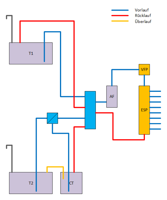

Schemavariante mit einem 6 Wege Ventil, das sicherstellt dass mit VL und RL immer derselbe Tank bedient wird. Beispielsweise dieses Voss-Ventil
(Sorry, falls das Bild zu gross ist. Kann man das über den Tag steuern?)
Es ist dann ein Umschalter für die VL-Auswahl zwischen T2 und CT nötig.
LG Alex
Ich bin kein Hydrauliker. Bitte korrigieren falls nötig.karussellbremser hat geschrieben: ↑2023-12-30 18:28:00...- neben dem Anschlussblock hat so ein Hydrauliktank auch noch eine weitere Öffnung zum Befüllen? In der Hydraulikanwendung sollte der Fülldeckel wohl druckdicht sein. Kann ich hier etwas mit Belüftungsfunktion verbauen?...
Es gibt Hydrauliköltanks an Fahzeugen mit und ohne Fülldeckel.
Die ohne Deckel werden oben über den Filter befüllt.
Eine Belüftung wird vorhanden sein .
Beim Sattelkipper z B ist die Mulde in ca 1 min oben. ( gefühlt )
Dann ist auch der 120 l - Tank fast leer.
Ohne Belüftung müsste sich der Tank zusammen ziehen.
Das gleiche bei einem Ölleck auf der Druckseite der Pumpe.
Das führt u U in Sekunden zum leeren Tank.
Gruss Peter
Nein, ich nutze keinen Hydrauliktank, sondern einen kleinen Dieseltank, der aber auch 100l hat.
Gruß Jens
Gruß Jens
Hallo Pete
Die tank CT zieht sein luft durch die überlaufleitung ( Gelb ) zwichen T 2 und CT .
Willem Enschede Holland.
Wäre es nicht einfacher, den RL immer in den CT zu schicken und den Überlauf dann zwischen T1 und T2 umzuschalten? Damit hat man den CT immer voll und das potentiell Überfüllungsproblem von T2 ist auch gelöst.
Ich würde einen kleineren CT verwenden, so ein einen Renntank mit 10-30l, den kann man dicht am Motor anbringen (verbraucht keinen Platz am Rahmen), leicht beheizen/auftauen aufgrund des kleinen Volumens und für böse Dieselzapfer unerreichbar.
Matthias aus dem Fernwehbus
Ok, das hab ich jetzt verstanden. Der Anschlussblock oben nimmt den Rücklauf auf und filtert ihn. Vorlauf wird an der unteren Tanköffnung angesaugt. Der von mir verlinkte Tank hätte noch eine separate Befüllöffnung oben. Der Deckel hätte dann wohl ein Belüftungsventil.
Danke für den Einwurf. Ist sicher überlegenswert.Fernwehbus hat geschrieben: ↑2023-12-31 13:48:02Wäre es nicht einfacher, den RL immer in den CT zu schicken und den Überlauf dann zwischen T1 und T2 umzuschalten? Damit hat man den CT immer voll und das potentiell Überfüllungsproblem von T2 ist auch gelöst.![]()
Meine Gedanken im Vorfeld sind: Ich möchte den Verbrauch etwas im Blick behalten. Wenn ich die Dieselmengen ständig zwischen den Tanks verschiebe, habe ich keine brauchbare Messung, wie sich verschiedene Fahrprofile auf den Verbrauch auswirken. Wenn ich nur aus einem Tank fahre, weiss ich, was rausgegangen ist. Das Problem mit der Überfüllung löst sich ja durch die zweite Schemavariante (6 Wege Ventil mit synchroner Umstellung von VL und RL.
Der zweite Punkt ist, den CT halt auch als Nottank zu nutzen. Also die Restmengen die man aus den grossen Tanks nicht mehr rausgeschlürft bekommt oder eine Kanisterbetankung im CT zusammenzuschütten. 10l wären sicherlich zu knapp, ab 30l beginnt es, Sinn zu machen. 120l ist schon etwas over the top.
Es gäbe auch einen 70l Tank für zwischen den Rahmen. Der hätte aber wieder eine ungünstige Geometrie.. aber ich brauch glaub eh was Modifiziertes wegen dem Entnehmer..
Merci, ein gutes neues Jahr!
LG Alex
SK1838A - WDB6553371K132295

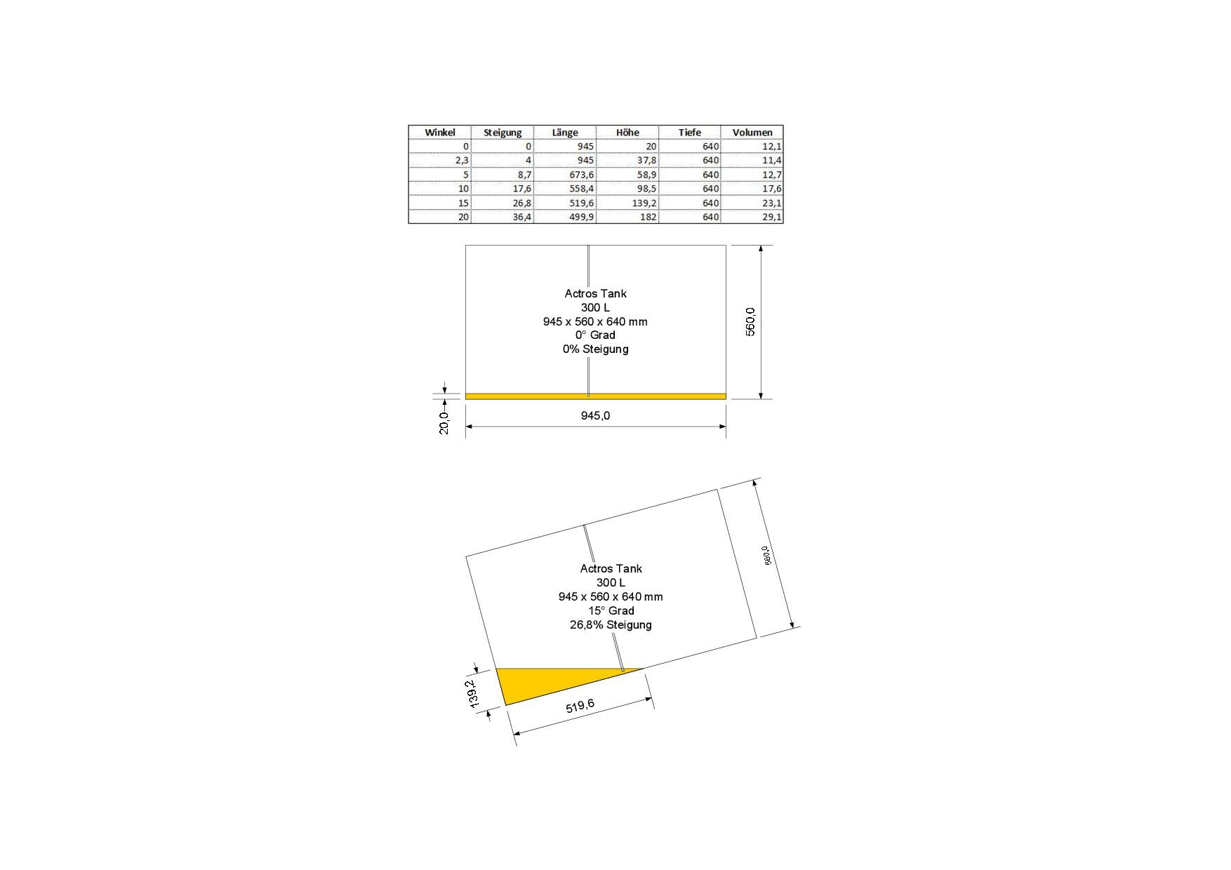

Adi,wrathchild053 hat geschrieben: ↑2024-01-03 10:41:56... Bei der üblichen Länge von >1200mm bei 400l Tanks brauchst Du auf jeden Fall nen Catchtank oder die restlichen 50l Inhalt bleiben am steilen Berg unangetastet.
wo ist das Problem, wenn ich weiß ich fahre Berge, also richtige Berge, dann tanke ich vorher die Tanks voll. Oder, wie ich es mache, mein 180 Liter Tank ist/war immer voll und wenn ich mal richtige Berge gefahren bin, dann habe ich vorher auf diesen Tank umgeschaltet. Catch-Tank, für was?
Übrigens, mein Haupt-Tank ist 1250mm lang und wenn in diesem nur noch 25% Diesel drin waren, wurde ich nervös und habe nachgetankt auf wenigstens 60% Inhalt
Die Frage ist ja nicht ob großes Tankvolumen oder nicht, sondern ob man einen "Catchtank" benötigt oder nicht.
Bei sehr langen UND flachen Tanks - wie zum Beispiel an Burkhards Kuh - kann das ein Thema werden.
Ich hab an mehreren Autos und so auch am intensiv genutzten Steyr die Actros-Tanks mit 56x64cm Querschnitt - ohne irgendeinen Catchtank.
Selbst bei dem 125cm langen 400 Liter Tank ist mir auch bei niedrigem Füllstand und deutlichen Steigungen der Motor nie abgestorben.
Beim kürzeren 230L-Tank ist - einen Mindestinhalt von 30 Litern vorausgesetzt - bei jeder mit dem Fahrzeug möglichen Steigung immer Diesel am Saugrohr.
Den fahre ich meistens mit 70 Litern Reserve spazieren. Vollgemacht wird der nur vor großen Distanzen in der Wüste oder beim Länderwechsel mit deutlichem Dieselpreisgefälle.
Gefahren wird überwiegend aus dem 400 Liter Tank. Und wenn da nur noch 80-100 Liter drin sind steuert man die nächte Tankstelle an und macht wieder voll.
Je aufwändiger das Kraftstoffsystem gebaut wird desto störanfälliger ist es auch.
Das nur mal so als meine Betrachtung aus einigen Jahren Praxis.
Robert

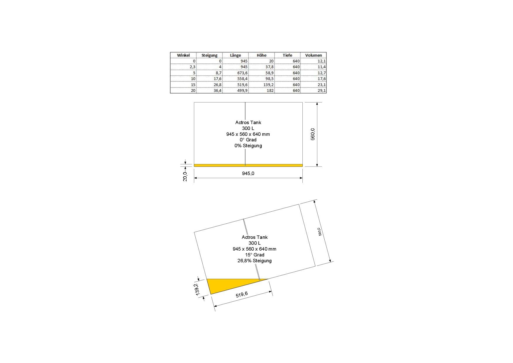

So schlecht sind die Serientanks bei weitem nicht. Den 300 L Actros Tank kann man in der Ebene auf 12 Liter trocken fahren. Bei einer Steigung von 15° Grad (26,8%) kann man den Tank auf 23 Liter Trocken fahren, wobei die steilste Straße in Deutschland nur 25,3% Steigung hat.Strom hat geschrieben: ↑2024-01-03 17:14:20Wenn ich einen Tank nicht trockenfahren kann, ist der eine Fehlkonstruktion.
Wenn ich ständig 20-50 Liter (pro Tank!) sinnlos herumfahre, ist das unnötiger Ballast.
Wenn ich mit einem teilgefüllten Tank an einer Steigung verrecke -> Konstruktionsfehler, der durch ein Steigrohr am hinteren Ende des Tanks zumindest teilweise zu beheben wäre.
Selbst eine Passstraße mit 10° Grad (17,6%) Steigung empfindet man schon als ziemlich steil. In diesem Fall kann man den 300 L Actros Tank auf 17 Liter trocken fahren.
Wir reden also über eine Differenz von 5 Liter, die ein Catchtank in diesem Fall bringen würde.
Möge jeder für sich entscheiden ob er einen Catchtank braucht oder nicht.
In jedem Fall ist es besser vorher nach zu rechnen als nur aus dem hohlen Bauch heraus zu schätzen.
