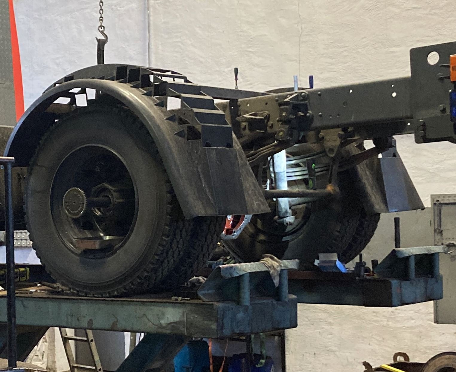

Bin heute von der Werkstatt raus und haben die Hinterachssperre restauriert. 2 Tage Arbeit, Scheißjob aber machbar! Pfunzt wieder richtig!
Wenn es dich interessiert schick mir einfach ne PN dann ist dass alles schnell erklärt.

Du mußt dir den Dichtring Nr. 75, eine Art Simmerring, besorgen, mmt. noch einer im Zentrallager, 4 Tage Lieferzeit.

was soll ich den schreiben. Wir haben jetzt fast 2 Tage rumgebastelt, und auch einiges fasch gemacht, aber jetzt pfunzt es wieder.
Wenn ich jetzt da auch noch schreiben müßte dann machen ja die anderen nicht meine Fehler und wir haben uns am Lagerfeuer nichts zu erzählen.
Und zum schreiben fehlt mir leider die Zeit, muß ja raparieren.
Ach ja noch einmal herzlichen Dank an Pirx!!!! Ohne ihn wärees nicht gegangen!!!
