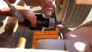

Liebe Leute,
hat jemand einen heißen Tipp, wie ich den Bolzen dazu bekomme, sich aus der Führung zu lösen?
Bisher habe ich tagelang mit WD40 vorbehandelt. Das Werkzeug sitzt stramm angesetzt zum abdrücken. Seit einem Tag. Unter dem Druck habe ich auch schon leichte Hammerschläge gegeben… nichts tut sich.
Eine Warmbehandlung fällt an dem Kopf aus, da ich nur das Gummi ersetzen möchte.
Alle anderen ersetze ich komplett.
Gibts Ideen oder Erfahrungen? Oder brauche ich einfach nur mehr Geduld und Kaffee?
Danke und liebe Grüße Markus

Warum drehst du den Ausdrücker nicht einfach weiter, bis der Spurstangenkopf sich löst?
Re: Spurstangen Kugelkopf wechseln
Wahrscheinlich aus Angst?!
Ich bin auf „Anschlag“ mit 80cm Hebel. Oder ich bin einfach zu schwach. Das mag ganz selbstkritisch natürlich auch sein.

Wenn da etwas nachgibt, das nicht nachgeben sollte, dann wahrscheinlich am ehesten der Ausdrücker. Ich würde den Ausdrücker weiter rein drehen. Dafür ist das Teil ja schließlich gedacht.
Alternativ noch ein paar Schläge auf "den Ring" in dem der Spurstangenkopf steckt. Eventuell auch mit 2 Hämmern gleichzeitig von beiden Seiten, dass es nicht federt.

Richtigen, hochwertigen Abzieher und dann Power.... und das Ding ist in 10 sec. unten.

Leichte Hammerschläge haben bei LKW Technik noch nie zum Erfolg geführt.
Ordentlicher Hammer und ein satter Schlag dann klappt das schon.
Ansonsten wie schon geschrieben, eher gibt der Abzieher auf.

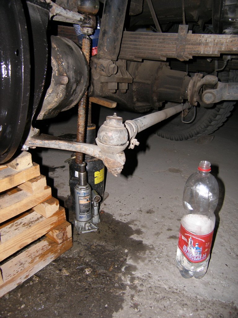

Dieser Abzieher ist eher lästig.
Sie benötigen eine starke Stahlstange und einen 3-5 kg schweren Hammer
Wir legen die Rute gegen das Zweibein und schlagen kräftig zu.
Normalerweise reichen zwei oder drei Treffer.
Lassen Sie mich klarstellen, dass der Schlag an der Stelle erforderlich ist, an der sich der Kegel befindet.
Beim im Bild gezeigten Abdrücker dürfte es schwer fallen auf das Auge zu schlagen.
Das geht mit den 128er Kukko´s oder dem Hazet von Andreas deutlich besser weil offen.
Gehört ´nen 128-3 nicht eigentlich zur Mindestausstattung, gleich nach ordentlichen Maulschlüsseln?
Welchen Abdrücker du nutzt ist zunächst einmal egal . Du solltest allerdings die Mutter los drauf lassen , damit dir das Zeug nicht duch die Gegend springt .
Vorzugsweise nimmt man einen Abdrücker, wo man anschließend noch mit einem amtl. Hammer an das Auge ran kommt .
Genügend Druck drauf geben und dann ein/zwei beherzte Schläge mit dem Hammer und die Dinger lösen sich .
Der Ansatz von Petrov funktioniert auch einwandfrei . Da sollte man aber wissen was man tut sonst können Blut und kleine Knochen fliegen.
Hallo zusammen, danke für die Ermutigung, dass es doch irgendwie gehen muss, ohne hydraulische Unterstützung. (So kenne ich es aus der Demontage von großen Triebwerken)
Auf dem obigen Foto sieht man ja meinen Ausdrücker.
Nach dem Motto, entweder hält er oder fliegt auseinander, habe ich jetzt Kraft draufgegeben.
Da kein Werkzeug „hielt“, habe ich eine 26er Nuss auf ein 4-Kant Stahlrohr geschweißt. Das Rohr zusätzlich auf einen 45 grad Winkel zurecht geschweißt. So hatte ich knapp 2 m Hebel.
Damit kam dann endlich der Überschallknall
Meine (zugegebenermaßen recht alte) 3/4“ Knarre hatte bereits aufgegeben.
Das war dann Nummer 1. Lenkschubstange.
Folgen noch 2 & 3 an der Spurstange

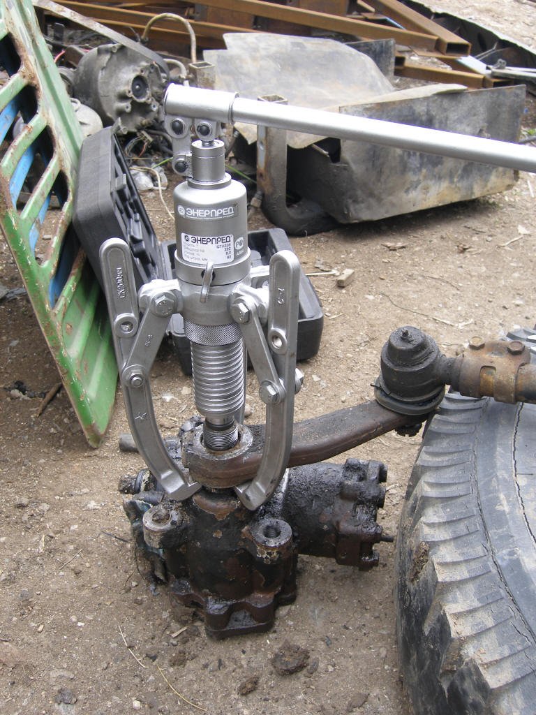

Am Anfang wollte ich oft einen Abzieher verwenden, aber mit den Jahren und dem Aufkommen immer größerer und stärkerer Abzieher wurde mir klar, dass sie einen Vorschlaghammer nicht ersetzen, sondern nur helfen.
Der Hinweis, die Mutter nicht komplett abzuschrauben, ist sehr gut.
Aber zuerst ist es besser, es vollständig abzuschrauben und dann die Mutter wieder anzubringen.

Dieser Abzieher ist auch nicht geeignet, um einen Lenkstockhebel abzuziehen.Petrov_kamensk hat geschrieben: ↑2023-10-19 17:19:48Am Anfang wollte ich oft einen Abzieher verwenden, aber mit den Jahren und dem Aufkommen immer größerer und stärkerer Abzieher wurde mir klar, dass sie einen Vorschlaghammer nicht ersetzen, sondern nur helfen.
Ein Hammer kann niemals einen geeigneten Abzieher ersetzen.
Das Bild sieht nicht ungefährlich aus !!!
