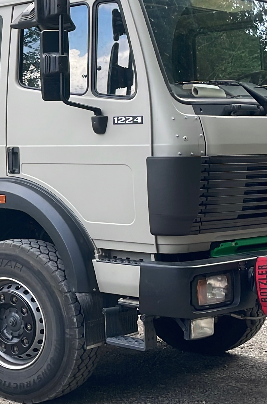

bei der Recherche zur Umrüstung der originalen, seeeehr tiefen Türeinstiege meines Mercedes 1224 AF (SK-Fahrerhaus) komm ich nicht wirklich weiter.
Zum einen kann ich unter https://mb-teilekatalog.info den Reiter für das Fahrerhaus und dessen Anbauteile nicht finden, was die Suche nach der passenden Teilnummer unmöglich macht. Zum anderen finde ich im Internet die unterschiedlichsten Varianten bei so ziemlich allen Modellen, was bedeutet, dass das wohl konfiguriert werden konnte.... also wieder Teilenummer.
Hier meine Variante:

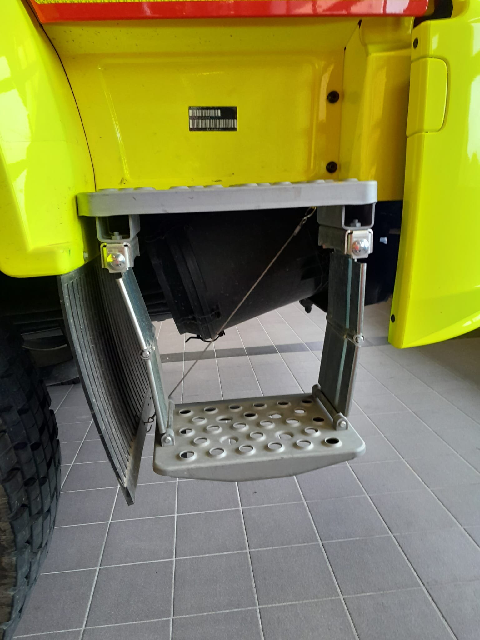

Das Geheimnis ist folgendes: Es gibt die Pendeltritte immer noch neu beim Daimler, da die immer noch unverändert an neuen Fahrzeugen verbaut werden (unser 2021er Löschfahrzeug auf Atego hat die z.B.). Blöderweise kosten die beim Daimler pro Stück so 1200-1300€. Tja, und das NVC will auch noch was verdienen. Es gibt die aber auch ganz normal an der Theke bei Daimler Truck.
Glaubste nicht? :angel:
Teilenummer müsste ich raussuchen. :ninja:
Ob die beim SK passen, kann ich nicht sagen. Beim NG passen sie.

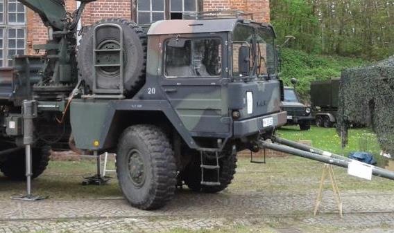

wir haben am KAT eine "Strickleiter" gebaut.
Den zweiten Orignaltritt kann man in den oberen schrauben, wenn man ein pasendes Gewinde hinein bohrt.
Das war so eine 50,- EUR Investition.

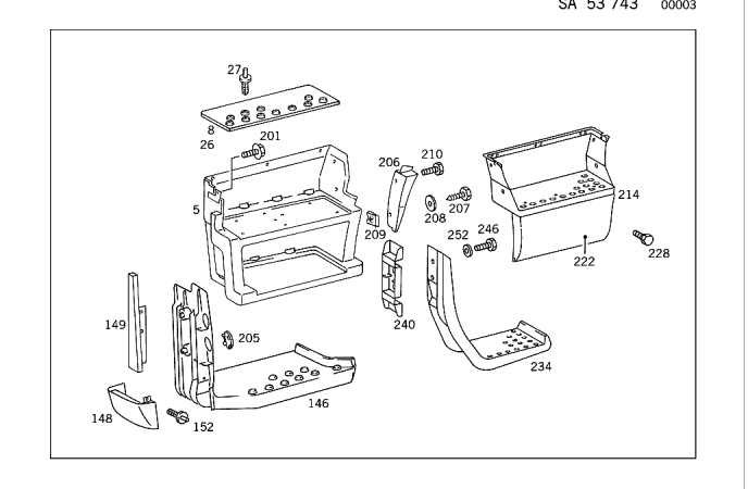

Auf diesem Auto 1224AF hat Teil 146 folgende Originalnummern:
Tritt links unten A 641 666 20 28
Tritt rechts unten A 641 666 21 28
Teil 148:
Verkleidung links A 641 666 00 25 9135 (grundiert), A 641 666 00 25 7329 (galinitgrau)
Verkleidung rechts A 641 666 01 25 9135 (grundiert), A 641 666 01 25 7329 (galinitgrau)
Gruß Eugene.
