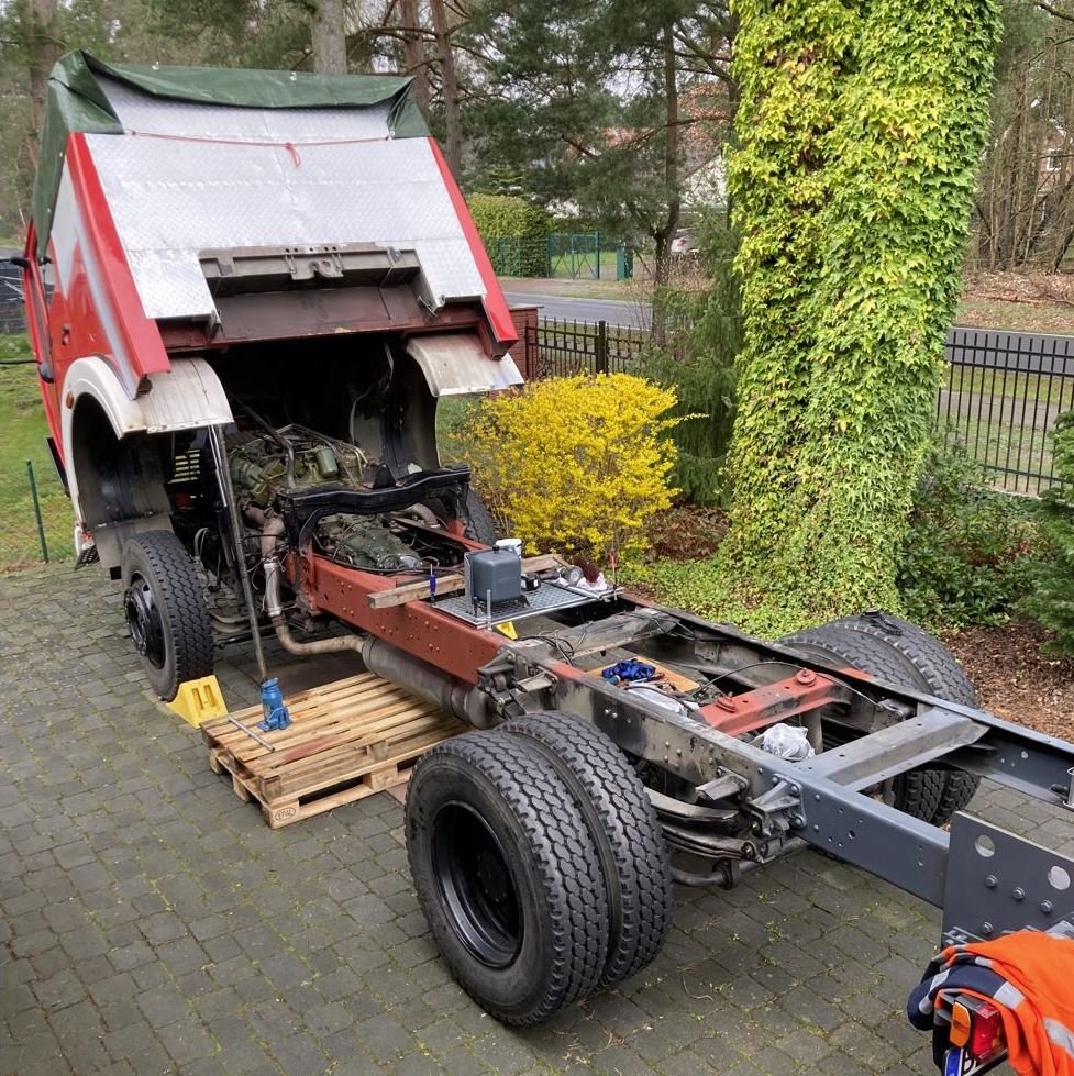

Neulich beim Kippen der Doka an meinem neuen Spielzeug fiel mir auf, dass der Kippwinkel ähnlich gering wie beim Iveco 90-16 ist (ca. 30°). Zum Schrauben speziell im vorderen Bereich für mich als Riese eher suboptimal.
Gibt es denn eine technische Möglichkeit, das Fahrerhaus nach Kürzung zur mittellangen Kabine noch weiter nach vorne zu kippen?
Ich könnte mir vorstellen, dass man den Kippzylinder evtl. weiter vorne anschraubt oder man auf einen anderen Kippzylinder von nem Fahrzeug mit kurzem Fahrerhaus ausweicht!?
Was meint Ihr dazu?

Re: Kippwinkel Fahrerhaus MB 1224 AF
Moin Adi, wenn Du auf die Hebehydraulik des Fernfahrerhauses umbaust,sollte das Fahrerhaus deutlich weiter klappen. Dann muss aber wahrscheinlich auch die Schaltung getauscht werden. Und alles im Fahrerhaus gesichert sein.
Hallo Bernd,
Ja genau so hatte ich mir das vorgestellt!!!

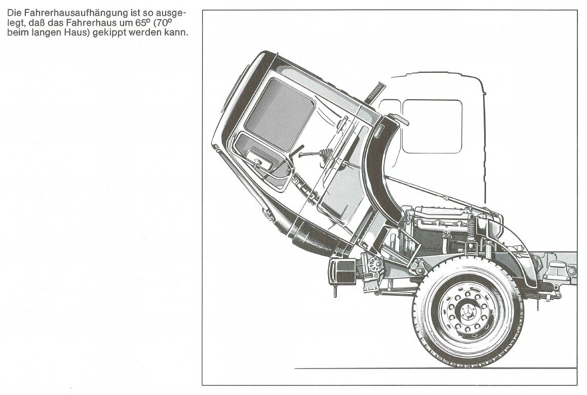

Also bei den originalen Fahrerhäusern (nicht Doppelkabinen) sollte das so aussehen:
Das Schaltgestänge usw. sind also auf diesen Kippwinkel ausgelegt.
Grüss Dich Pirx.
Genau solch ein Kippwinkel schwebte mir vor.
Also muss das Schaltgestänge modifiziert bzw. durch ein anderes von MB ausgetauscht werden. Das muss ich mir bei gekippter Kabine gleich mal ansehen.
Evtl. kann da selbst was verlängert werden!?
Oder gibt es da etwa noch mehr Unterschiede wie Anschlag Fahrerhaus, Länge Kabelbaum bzw. Schläuche?
Vielleicht sollte ich einfach nur nicht soviel Gedanken an potentielle Wartungsarbeiten verschwenden und einfach mehr fahren!
Gruss Adi
Bein LN2 beträgt der normale Kippwinkel 45° und wenn nötig (z.B. um den Motor auszubauen) kann um 55° gekippt werden. Dazu muss eine dafür vorgesehene Schraube in der Fahrerhausverriegelung gelöst werden.
Bei deinem 1224 gibt es das wahrscheinlich auch und es sollte in der Betriebsanleitung oder in einem Werkstatthandbuch stehen wie das geht.

das gibt es m.W.n. aber nur für die kurzen LN2-FH ohne hydraulische Kippanlage (die haben auch eine Kipp-Verriegelung).
Die längeren FH (Fernfahrer-FH, Gruppenkabine) und die größeren Fahrzeuge (MK SK) die hydraulisch gehoben werden, haben m.W.n. diese Kippbegrenzung/Umschaltung nicht. Die Begrenzung auf 45° macht schon Sinn, da das Fh z.B. als Dreisitzer mit Schwingsitzen aus 55° ohne Hilfsmittel kaum zurückzukippen ist. Mit Hydraulik natürlich kein Problem.
Infos dazu z.B. in der " Fahrerinfo leichte und mittelschwere Lastkraftwagen" oder (für den LN2) in der Einführungsschrift zum LN2 "Neue Lastkraftwagen Leichte Klasse".
Ah jetzt ja, eine Insel. Wieder ein Haufen Input!
ich hab gerade eine Doka gekippt und das sieht dann so aus:
Im Bild gut zu sehen der vierteilige Hubzylinder, welche weiter hinten als der von Uwe montiert ist.
Bei 47° ist Ende Gelände!!
Fazit:
Auf Hubzylinder umbauen (erstmal kaufen) hab ich echt keinen Bock.
Dann muss ich mich beim Schrauben im Motorraum eben dünn machen.
Adi
Ähm, die Geräuschabschirmung, sicher das die da hingehört?wrathchild053 hat geschrieben: ↑2023-08-21 14:36:08ich hab gerade eine Doka gekippt und das sieht dann so aus:
Edit: vergiss es, ist ja ein anderer Motor.
Gruss Henrik!
- wrathchild053
- Beiträge: 2050
Das ist keine Geräuschabschirmung, sondern ein Hitzeschutz, welcher den Stoßdämpfer schützen soll! Dahinter sitzt der Abgaskrümmer.
