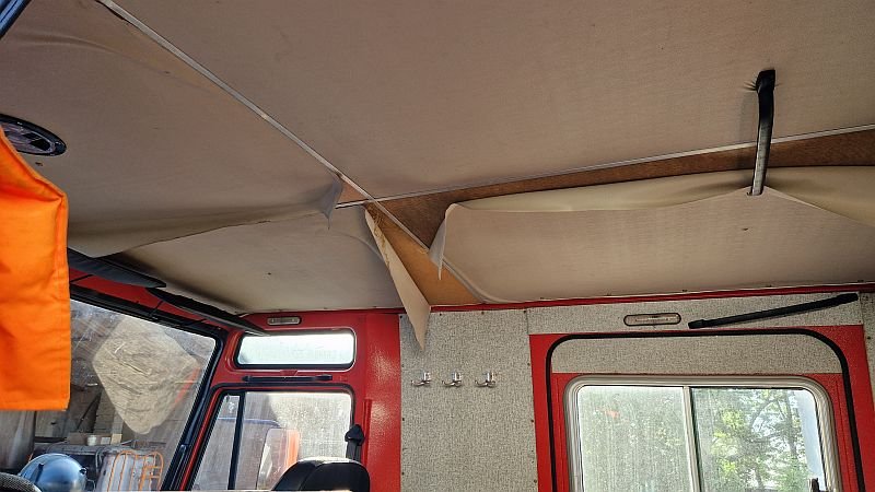

in meinem TGB sind die Verkleidungen aus gelochten Faserplatten. Die Qualität scheint mir besser zu sein als das, was man im Baumarkt bekommt. Vierzig Jahre haben nun dazu geführt, dass die Platten wellig sind bzw am Himmel "durchhängen". Ich möchte so viel wie es geht von der Originalsubstanz bewahren, aber "ordentlich" soll es schon werden. Ich würde daher, wenn das machbar ist, die alten Platten gerne aufarbeiten, aber habe keine Ahnung davon. Kann man die naß machen und zwischen Platten wieder gerade bekommen oder ist das aussichtslos?
Danke und Grüße.

Hartfaserplatten kann man bis zu einem gewissen Grad biegen. Ich habe schon mal versucht, welche für "runde Ecken" zu biegen, das war aber zu kleiner Radius. Mit Biegesperrholz gings dann.
Das Problem ist, dass du, um Wellen rauszukriegen, die ganze Platte gleichmäßig mit Wasserdampf anweichen und dann gleichmäßig pressen musst. Wenn du nur teilweise feucht machst, bekommst du Wellen rein, die ganz blöd wieder raus gehen.
Wenn du einen Tischler kennst, der eine Furnierpresse hat, wäre das der beste Weg. Wasserdampf und dann möglichst warm pressen.
Danach optimalerweise die Platte, wenn sie komplett trocken ist, 2-3x mit Owatrol einpinseln, dann nimmt sie nie mehr Wasser auf. Ich habe sie dann mit Möbellack überlackiert (Trenngrund erforderlich) und das hält super. Falls du eine Seite schon eine Deckschicht hast, funktioniert das mit Owatrol nicht, du hast dann Ölflecken in der Deckfolie, weil das Owatrol durchschlägt.
Ob sich der Aufwand lohnt, weiß ich nicht.

Oh ok, das ist aufwändiger, als ich dachte. Einen Tischler kenne ich nicht. Und die Platten sind bereits lackiert. Vielleicht mache ich es dann so, dass ich doch neues Material nehme und nur Teile original lasse (es gibt da z.B. ein Teil, wo vermutlich ein Wehrpflichtiger sein Austrittsdatum verewigt hat [muss ich noch von Schweden-Kundigen verifizieren lassen], das würde ich aus historischen Gründen drin lassen wollen). Ich werde es versuchen.

Wenn die Dinger einmal in sich verzogen sind, dann kann man es vergessen.
Das dumme ist nur, die "grobe" Hartfaserplatte, die es damals war, gibt es heute nicht mehr so einfach. Ich kenne zumindest keine Beschaffungsmöglichkeit.
Heute sind die aus feineren Material gefertigt, so wie MDF. Und das Zeug ist echt gewaltig empfindlich gegenüber Feuchtigkeit.

Stell gerne ein Foto ein, dann kann ich mich mal an einer Uebersetzung versuchen ... Platten von hinten mit Leisten verstärken oder in kuerzeren Abständen befestigen ...pgs hat geschrieben: ↑2023-08-21 13:02:10Oh ok, das ist aufwändiger, als ich dachte. Einen Tischler kenne ich nicht. Und die Platten sind bereits lackiert. Vielleicht mache ich es dann so, dass ich doch neues Material nehme und nur Teile original lasse (es gibt da z.B. ein Teil, wo vermutlich ein Wehrpflichtiger sein Austrittsdatum verewigt hat [muss ich noch von Schweden-Kundigen verifizieren lassen], das würde ich aus historischen Gründen drin lassen wollen). Ich werde es versuchen.

Das kann klappen, ich fürchte aber die Wellen werden nur kürzer. Raus gehen die nicht.

Nass machen und vollflächig pressen und langsam trocknen lassen, danach sollten die wieder gerade sein, wenn noch leichte Beulen drin sind auf der Rückseite eine Zeitung aufkleben mit Tapetenkleister, dann biegt die sich entgegengesetzt.
Wenn die Platten lackiert sind kannste es vergessen oder komplett abschleifen.

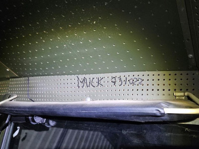

Es geht weniger um eine Übersetzung von Text als um die Bedeutung von MUCK (plus Datum), ich glaube, dass das bei den schwedischen Wehrpflichtigen das Austrittsdatum war, und die Leute dann MUCK hießen, aber Muck kann auch Matsch oder Kampf heißen. Es wäre also zu klären, ob Muck ein Spitzname meines TGB war oder ob sich da ein Muck selbst verewigt hat.
Auch überliefert: Kerben im Lenkrad zur Identifikation / zum Besitzanspruch des Fahrzeugs.

... MUCK? ... ok werde mal einen Kollegen befragen, welcher lange bei der Truppe war ...

Hier noch ein Bild :-)

... Militär utryckning (i) civila kläder ... also wie schon richtig vermutet das Austrittsdatum aus dem Militär ...

naja, das ist nur ein Teil der Wahrheit, aber die Bedeutung stimmt.
muck - original mukk ist romani und bedeutet frei, mukka demnach entlassen, freigelassen, auch verwandt mit dem sanskrit-Wort moksha, die Freiheit nach einem obligatorischen Dienst oder auch Gefängnis.
Daraus hat man dann im schwedischen Militär obige Bedeutung gebastelt.
Interessanterweise gibt es mehrere Worte die ursprünglich romani sind und die den Weg in die schwedische Sprache gefunden haben.
Tjej - Mädchen (sprich tscheej) ist auch so ein Wort.
und dann noch mucka gräl = einen Streit oder Schlägerei vom Zaun brechen (auslösen, siehe Bedeutung oben)
