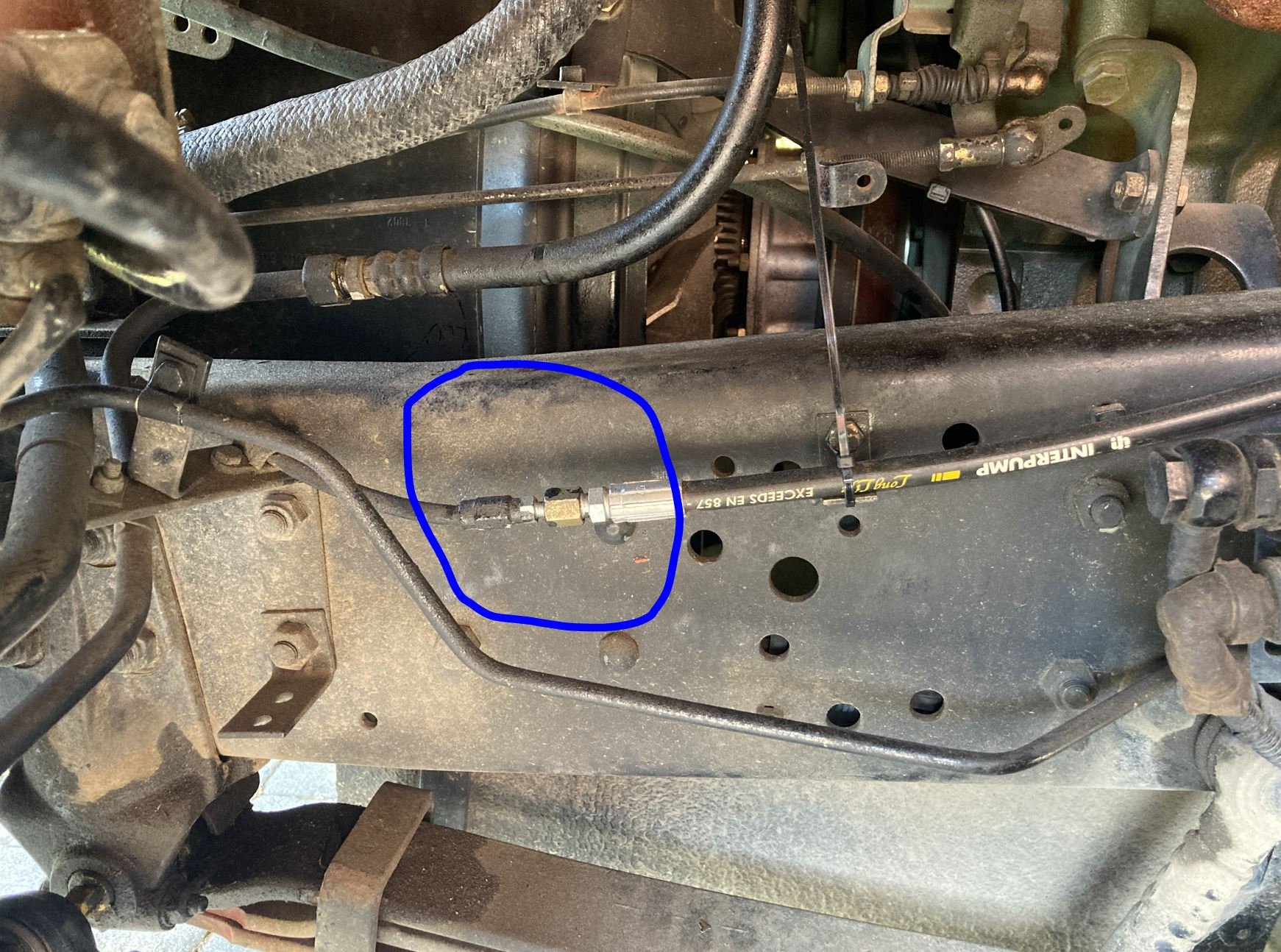

Hallo Forum,
kleines Problem :
irgendwie hat sich der Kunstoff-Hydraulikschlauch für den Kippmechanismus des Fahrerhauses meines MB1222 gelöst,
hat sich auf den heißen Auspuff gelegt und ist mit diesem verschmolzen :wack:
Habe die Reste vom Auspuff abgekratzt.
Weiss jemand wie ich den Schlauch flicken kann ?
Ich muss ihn flicken da ich nicht an die vordere Verschraubung komme, diese ist unter dem verriegelten Fahrerhaus ...
Danke !!!!
Nils
Hallo Nils, man kommt von unten ran!
Der hat vorne, erreichbar, eine Verschraubung ...
Gruss Henrik!

Wirklich flicken kannst du den Schlauch nicht selbst.
Lass dir bei einem Hydraulikbetrieb einen neuen machen.

Moin Nils,
stell den mal lieber weiter vom Magirus weg... ich glaub das mit der Kipphydraulik ist ansteckend :bored:
Zur Not muss halt der Portalkran mal wieder ein bisschen was arbeiten. In der Größe hab ich an Schneidringen nix da aber es eilt ja nicht...
Gruß vom Nils
