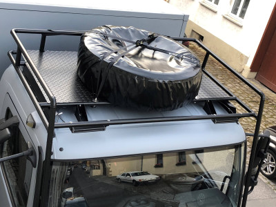

möchte oben auf dem Dachträger ein Weithalsfass als "Waschmaschine" fest machen, am liebsten in den Ecken links oder rechts....
Einfach mit Gurt Festzurren möchte ich nicht, eine formschlüssige Befestigung wäre gut.
Wie habt ihr das gelöst?

In der Ecke des Dachgepäckträgers eine Halbbogen mi Schellen befestigen. Fass reinstellen und ein Spannriemen oben darüber. Vielleicht?

....wir hatten zwei viereckige dabei.
Waschen in der einen, auswaschen in der anderen.
Waren dunkelgrau und haben im Sommer dadurch das Wasser auch leicht erwärmt.
Hat super funktioniert und da sie eckig waren leicht zu befestigen.

Bohr doch an den entsprechenden Stellen ein paar Einschrauben Ösen in die Alu Platte - während du das Fass transportierst stören die ja nix anderes.
An die Deckel der Fässer sind ja so gemacht das man die in den "Einkerbungen" spannen kann.

Unten passenden Ring, oben passenden Ring (oder Gurt), oberen Ring niederzurren.
