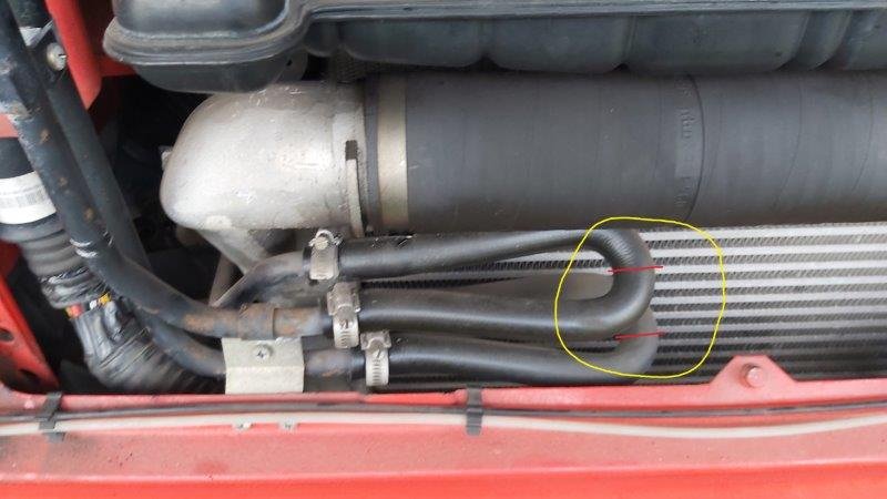

Hallo allwissendes Forum!
Ich möchte einen Wärmetauscher für die Verbindung von Fahrzeug- und Aufbau Heizung einbauen. Bei der Recherche nach den richtigen Anschlußpunkten bin ich für mein Fzg nicht wirklich weiter gekommen. Deshalb heute die Frage ans Forum. Ich möchte den WT für die Aufbauheizung parallel zum WT für die Fahrerhausheizung anschließen. In den Verbindungsteil zwischen Heizkreis-Fahrerhaus und WT-Aufbauheizung kommt dann noch eine zusätzliche Zirkulationspumpe. Nach meinem Verständnis müßte eine geeignete Stelle die sein, die ich auf Bild 3 markiert habe. Das sind doch die Vor-und Rücklaufleitungen vom Fahrerhaus-WT - oder?
Bild01 Bild02 Bild03 Ach ja. Ich habe schon eine Weile gesucht und dabei den sehr ausführlichen Umbaubericht im LN2-Forum von Rico (Itchywheels) gefunden. Die Anschlüsse sind aber komplett anders als bei meinem 1224.
Auch der sehr ausführliche Bericht auf der HP des global-wanderer.de hat mir im Detail nicht geholfen.
Egtl bin ich mir ziemlich sicher, dass es passen müßte, will mich aber doch vergewissern bevor ich den Fzg-Heizkreis verändere.
Vielen Dank für eure HIlfe und VG - Alex
Falls es notwendig sein sollte: FIN WDB6502821K212204

Re: Wärmetauscher in Fzg-Heizkreis integrieren; MB 1224 AF 1996 Bj
Hallo Alex,
meine ersten Gedanken, wenn ein Fahrzeughersteller solche langen Windungen verbaut hat das bestimmt einen Grund. Z.B. Längenausgleich beim Fahrerhaus kippen, oder ähnliches.
Ich würde nicht wie gezeichnet die Leitungen dort kappen sondern direkt an den Anschlüssen mit einem kurzen Schlauch das T Stück oder das Absperrelement einsetzen.
Du findest das aber auch selbst raus welcher Schlauch der Vor bzw Rücklauf zum Heizungswärmetauscher ist. Motor kalt starten und die Heizung inklusive Gebläse auf Maximum. Der Vorlauf wird vor dem Rücklauf deutlich wärmer.
Pfeile in Flussrichtung aufmalen.
Gruß Guido
Gruß Guido

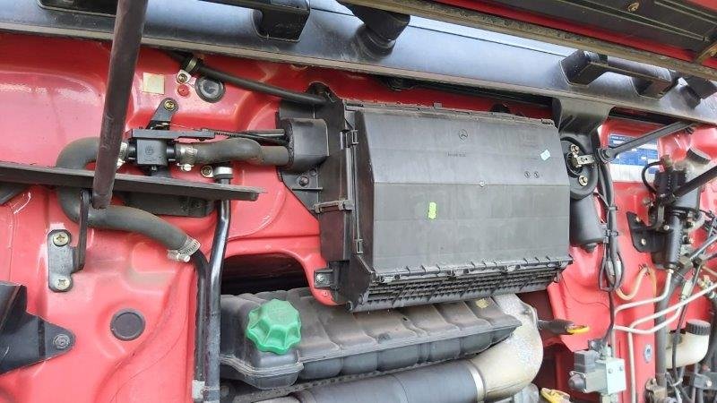

Ich denke auch das dies die richtigen Leitungen sind. Oben ist im ersten Bild ist ja sogar das Heizungsventil zu sehen (im Vor oder Rücklauf?).
Allerdings würde ich die Anzapfung da hin machen wo sich die geringste Leitungslänge zum WT ergibt. Also ist doch erstmal die Frage : wo soll der WT hin ?
Gleich links vom Heizungsventil - sähe für mich gut aus ? oder über eine lange Leitung in den Aufbau nach hinten ?
Erich
Erich
Guten Morgen zusammen!
Danke für die schnellen Antworten!
@H3nrik: Genau so hab ich das auch geplant. Wenn die Verbindung der beiden Heizungen schon mal existiert, ist es egtl logisch in beide Richtungen zu arbeiten :-)
@Guido: Die Fließrichtung ist auf dem Heizungsventil gekennzeichnet. Es ging mir eher darum, ob es vlt andere Leitungen gibt, die ich besser nicht anzapfen sollte. Die Bögen sind sehr wahrscheinlich schon wegen dem Kippen des Fahrerhauses, aber das wäre kein Problem. Ich habe das Fahrerhaus genau deshalb schon gekippt. Es würde passen. Allerdings ist auch richtig, dass ich eine Verbindungsstelle weniger hätte, wenn ich am Übergang von den Rohren auf die Schläuche meine T-Stücke einsetze.
@Erich: Der WT kommt im Bereich des Getriebes an die Rahmen-Innenseite. Ich muß also nur mit den Schläuchen ca. 1 Meter nach hinten fahren.
Vielen Dank für eure Tipps und VG - Alex

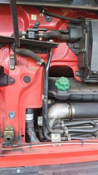

Wenn der WT eh in den Rahmen kommt wieso verfolgst du die Schläuche dann nicht nach hinten und schließt dort an? Ist ja nur doppelte Arbeit die Schläuche da nach vorne zu führen...
Muss ich mir nochmal genau anschauen, jetzt wo es ziemlich sicher ist, welche Schläuche ich anzapfen muß
@nosilentrunning: Ich hab mir den Verlauf der Schläuche nochmal angesehen. Es gibt evtl bessere Anzapfpunkte für die neuen Schläuche :-)
zum Thema Motorvorwärmern mit der Aufbau Heizung: Ich habe eine zusätzliche Pumpe zwischen den MB-Originalschläuchen und dem neuen WT eingeplant.
Da es andere Gleichgesinnte schon so umgesetzt haben, hoffe ich einfach mal, dass der Widerstand der Originalpumpe nicht zu groß ist.
VG - Alex
VG - Alex
Der Regler für den Wasserkreislauf Kabinenwärmetuascher sitzt oben hinter der Frontklappe kurz vor dem Wärmetauscher.w3llschmidt hat geschrieben: ↑2023-04-28 10:22:33
Der Fahrerhaus-Kreislauf wird nur zirkuliert, wenn im FH die Heizung auf warm steht. Manchmal hat man aber den Fall, dass man im Koffer warmes Wasser machen möchte ohne das FH zu heizen. Für so einen Fall empfiehlt es sich noch, einen Bypass mit halbgeöffnetem Kugelhahn einzubauen, damit das Kühlwasser im Fahrerhauskreislauf auch zirkulieren kann, wenn die FH-Heizung auf kalt ist.
Wenn man am Motor bis vor diesem Regler per T-Stück abnimmt ist der Kreislauf gegeben. Es ist doch keine Reihenschaltung angedacht es war doch von T-Stücken die Rede, oder?
Was die hydraulischen Verhältnisse Betrifft muss man testen. Sollte eine Erwärmung des Motors/Fahrerhauses durch die Ausbauheizung angedacht sein, kommt eine E-Pumpe/n ins Spiel, das kann den Einsatz von Rücklaufstopp-Ventilen notwendig machen.
Oder man baut Reihenschaltung und nutzt ein Magnetventil um den Wärmetauscher bei Bedarf zu brücken. Dann ne E-Pumpe und ein wenig Elektrologik fertig.
