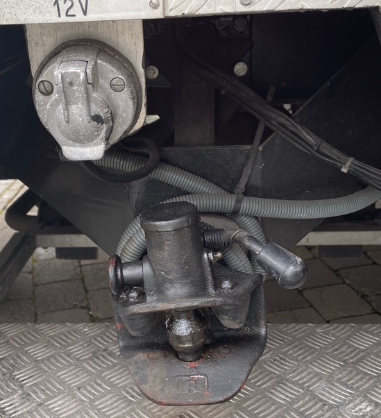

Es könnte sein, dass ich mal einen auflaufgebremsten Hänger ziehen möchte, der mehr als 1,5to hat.
Meines Wissens nach darf ich auflaufgebremste bis 3,5to ziehen.
Im Fzg-Schein steht zum Anhängergewicht: Gebremst 1,5 to.

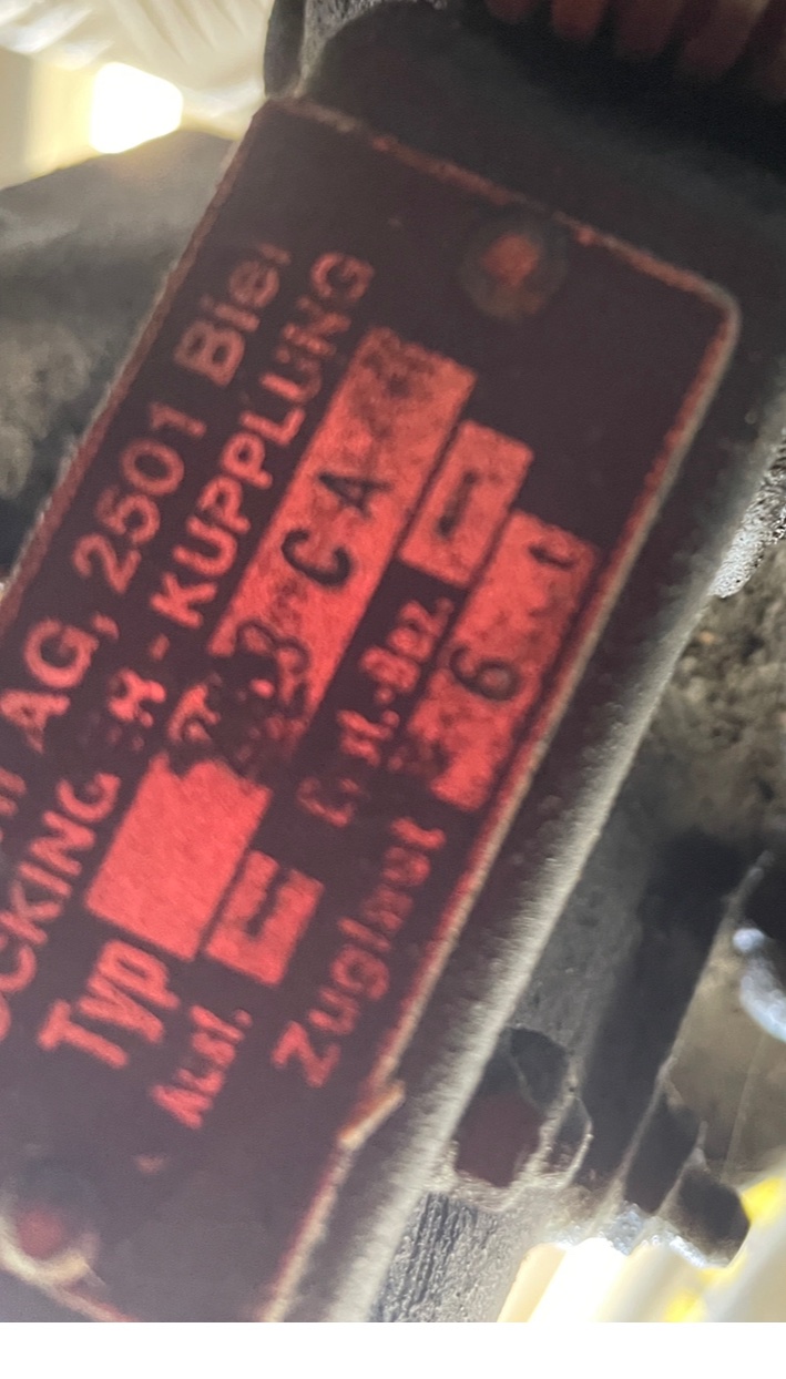

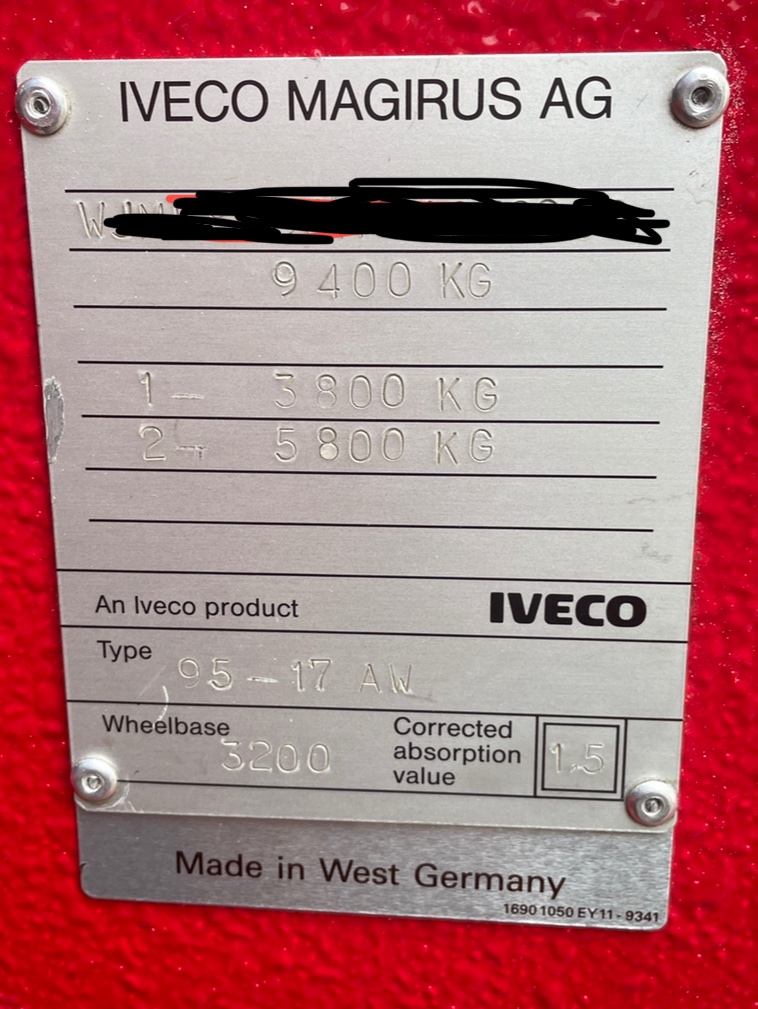

Auf dem Typenschild der Anhängerkupplung steht 6to und auf dem „Typenschild“ des Zugfahrzeugs (keine Ahnung wie das korrekt heißt) steht nichts dazu.
Ich habe den TÜV-Prüfer neulich mal dazu befragt, er meinte: wenn ich 3,5to statt 1,5to eintragen lassen will muss ich zum Hersteller gehen und mir eine Bescheinigung holen das genau mein Fzg für diese Anhängelast ausgelegt ist.
Gesagt getan: aber Iveco kennt mein Fzg nicht. Fahrgestellnummer unbekannt, Typ 95-17 auch unbekannt.
Wie würdet Ihr damit umgehen ?
Danke und Grüße
Carsten

Hmm, die Konstruktion, an der die AHK hängt, ist denke ich nicht von IVECO, sondern vom ursprünglichen Aufbauhersteller. Vielleicht ist der ja auskunftsfreudiger...

Ich weiß nicht wer der Aufbauhersteller war - aber stimmt - diese Konstruktion sieht tatsächlich danach aus.
Ok, ich werde wohl nochmal beim TÜV vorstellig und mit ihm diese Konstruktion ansehen und fragen was es (evtl auch technisch) braucht um das Teil anders eingetragen zu bekommen…

wenn du mal schreiben würdest, als welche Art Feuerwehrfahrzeug das Teil in seinem vorherigen Leben unterwegs war, könnte man auch ganz schnell den Aufbauhersteller herausfinden. Mal abgesehen von ein paar Bundesbeschaffungen hat normalerweise nur Magirus auf Iveco/Iveco-Magirus bzw. Magirus aufgebaut. Die sitzen heute noch als Teil des Iveco-Konzerns in Ulm. Üblicherweise gibt es auch noch separate Typenschilder für das Komplettfahrzeug inkl. Feuerwehrbezeichnung und Aufbauhersteller.
Da bei Feuerwehrfahrzeugen mit Ausnahme von Rüstwaren üblicherweise nur 1,5t Anhängelast nach Norm gefordert waren, wurden da oftmals gerade bei Verlegung der Kupplung aufgrund von Rahmenverlängerungen oder tiefersetzen der AHK Traversen angebaut, die auch nur für diese 1,5t freigegeben sind. Für mich sieht das auf dem Foto so aus, als wäre da in Fahrtrichtung weiter vorn der eigentliche Platz der AHK zu sehen und die AHK hier mit einer separaten Traverse und einem Rohr als Abstützung nach hinten/unten verlegt.

Ich habe ein schweizer Pionierfahrzeug (irgendwo zwischen RW1 und RW2).
Ein Aufbauhersteller war und ist nicht erkennbar gewesen.
Basis ist vmtl ein 90-16 aus dem für die Schweiz ein 95-17 gemacht wurde. ich kenne die 95-17 auch nur als schweizer Fahrzeuge.
Es könnte leider fast sein, das die Kupplung wegen der Traversenverlegung tatsächlich nur auf 1,5 to ausgelegt ist.
Das wäre schade…

Das ganze auf über 1,5 Tonnen aufgelastet zu bekommen, geht wenn man die Werte der Kupplung durchrechnet (stehen auf dem Typenschild) und den Nachweis über den Schlussquerträger bringen kann, an dem die Kupplung befestigt ist. Das war bei meinem Mercedes kein Problem, bei Iveco, wenn die dein Auto nicht mehr kennen ist das natürlich schwierig.
