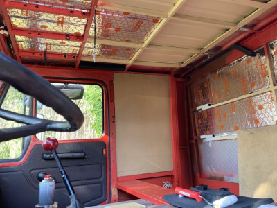

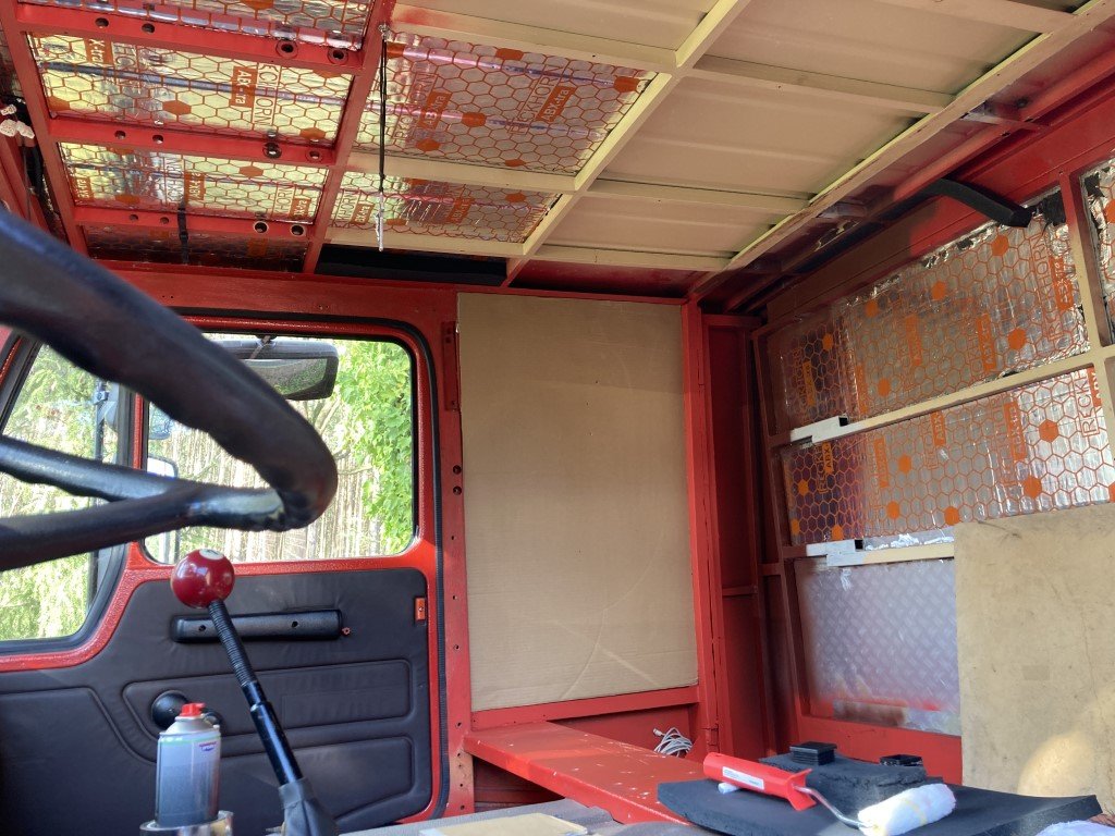

Hallo Männers, womit verkleide ich die Decke/Wände nach dem Dämmen?
Presspappe? Sperrholz?
Gruss Henrik!

Es geht ums Fahrerhaus ...

Hallo Arne, nee die waren auf der Rückseite verschimmeltbenztreiber hat geschrieben: ↑2023-03-27 16:35:28was ist denn mit den verkleidungen die da drin waren?kannst du di nicht anpassen?

Hallo Henrik,
du hast es ein bisschen gut gemeint beim Alu-Butyl (mit den Flächen bekleben). Max. 40%, sonst fängt die Fläche wieder an zu schwingen.
Wir nehmen Pappelsperrholz um die Flächen zu bekleben. Ob wir dann das Holz mit Kunstleder oder Filz beziehen wissen wir aber noch nicht.
Gruß Benjamin

Hi Benjamin, echt, ist das so?
Wenn ich drausse draufklopfe ist das dort wie tot. Die unbeklebten flächen singen richtig schön ...

Wenn ich das Zeug verkaufen würde, tät' ich das auch so empfehlenw3llschmidt hat geschrieben: ↑2023-03-27 17:50:32https://reckhorn.com/media/image/85/e0/ ... 00x600.jpg
Ich habe beim Sprinter-Ausbau alle Wände mit 3mm Hartfaserplatte verkleidet, vorher mit Owatrol gestrichen, damit sie keine Feuchtigkeit mehr aufnehmen kann und dann mit Oli-Lacke Mehrschicht-Möbellack reinweiß lackiert. Allerdings braucht man für wasserbasierten Lack auf Owatrol eine Grundierung, die gibts auch da.
Die Platten sind mit doppelseitigem Klebeband von 3M angeklebt.
Im Fahrerhaus würde ich das auch so machen, aber dann mit (Kunst-)Leder beziehen, weil sich ja da die Köter dran schubbeln. Obenrum kommt Klettfilz dran. Der schluckt schön Schall und man kann viele Dinge sehr praktisch einfach an die Decke bappen (Garagentoröffner, kleine Taschenlampe, Bieröffner

Die beschichtete Platte kannst du gleich so verwenden wie sie ist, die Rückseite zieht aber gerne Feuchtigkeit an und dann quillt das Miststück auf.
Die Beschichtung lässt sich auch besch***en überlackieren.
Ich habe einfache braune Platten verwendet, meine waren beidseitig glatt. Gewichtsmäßig nicht so der Hammer, da gibt es leichteres Material, aber insgesamt ist es billig und gut zu verarbeiten. Biegen geht auch, macht aber zu viel Arbeit, da nehme ich nächstes Mal lieber Karosseriepappe.

Holz Werkstoffe taugen m.E. im FHS nichts, zu viele Kältebrücken und zu viel Kondenswasser. Presspappe oder mdf versagt zuerst. Decken Verkleidung ist nicht ganz so schlimm, wie die Türen, aber eine Tour bei kaltem Wetter und der Gammel nimmt seinen Lauf.
Dibond beklebt entweder mit dickem Bezugsstoff oder mit gestepptem Kunstleder hat auch sehr gut bewährt. Lässt sich dann auch mit dem Dampfstrahler reinigen, wenn man im Gelände war.
Denkt dran: der Himmel braucht einen hellen Farbton.
MlG
MlG

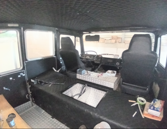

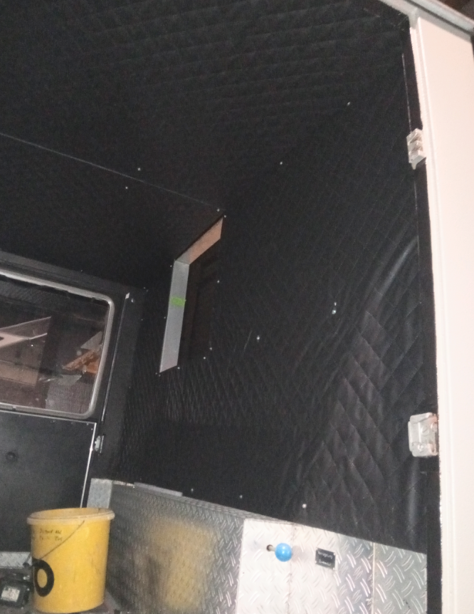

Für die Decke und Rückwand hab ich Pappelsperrholz (4&6mm da es gerade so verfügbar war, 4mm reichen völlig aus) mit gestepptem Kunstleder beklebt. Mit Sprühkleber hat das ganz gut funktioniert.
Auch für den "Mitteltunnel", also dort wo früher die mittlere Sitzbank in der Doka war gab es auch gestepptes Kunstleder, aber auf eine etwas andere Art: Als erstes kam Armaflex direkt aufs Alu, auf dieses wurde danach mit Sprühkkeber das Kunstleder geklebt.
Für den Wandbereich zwischen den Türen unter dem Mittelfenster gab es glattes Kunstleder, so wie auch die Türen orginal Verkleidet waren.
Die Karosserie wurde von innen schwarz gemalert, war zuvor grau.
Das Ergebnis: Ich finde, das schwarze Kunstleder passt ganz gut zum Alu-Riffelblech und den verchromten Türgeiffen/Metallleisten. Aber: so viel schwarz im Fahrerhaus ist schon sehr dunkel, alles in dem gesteppten, schwarzen Kunstleder erzeugt eine "besondere Optik", die muss man schon mögen, ich hatte es mir zugegebenermaßen anders vorgestellt.
Ein Bekannter hat anstelle des schwarzen Kunstleders hellgrauen Filz genommen, dass ist rein optisch schon schöner.
PS: Einmal beim Regen durch den Straßenrand gelaufen und schon sehen Fußmatte, Pedale, Motortunnel und je nach Fahrer auch die untere Türverkleidung und Sitzkonsole aus wie Wutz, in dem Bereich würde ich nur abwaschbare Materialien verwenden
