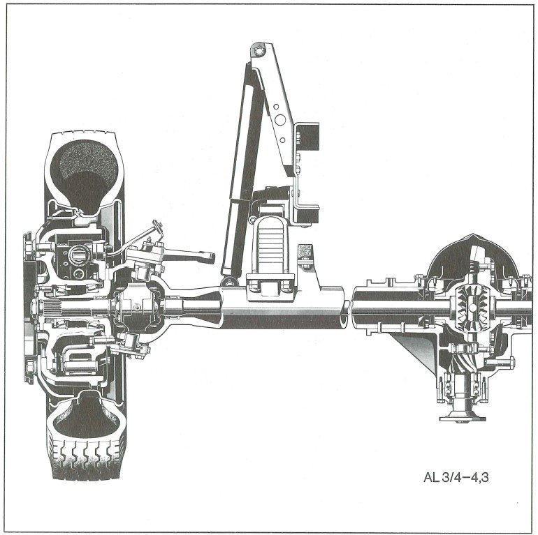

Ich sitze gerade mit Kaffee in der Hand mit Blick auf meine AL3-Achse (Typ 6D-6), mir kommen dazu folgende Gedanken.
Auf der rechten Seite ist der Bridenhalter angegossen, so wie es auf Deinem Foto auch aussieht, auf der linken Seite aber geschweißt (zur Realisierung unterschiedlicher Spurweiten mit dem gleichen Gußteil?). Schweißen ist bei dem Teil also grundsätzlich schon vorgesehen. Das hieße einen Teil des Bridenhalters abtrennen, neu anfertigen und anschweißen (nur den Bruch über die Bohrung schweißen halte ich für Murks). Allerdings halte ich für möglich, dass in der Fertigung Schweißen vor der Zerspanung gemacht wurde, um Verzug von vornherein rauszunehmen. Sprich ich halte Wärmeeintrag und Verzug für eine Baustelle, auf die man zumindest einmal mit Expertise schauen muss (kann ich nicht).
Ansonsten kenne ich von diversen Anhängerachsen, dass es keinen richtigen Bridenhalter gibt, sondern die Federbriden das Achsrohr zwischen zwei Blechen einklemmen, von unten die Muttern der Briden dagegen, von oben liegt das Federpaket auf. Nun ist hier das Achsrohr rund und man kann nicht einfach ein 20mm-Blech nehmen sondern müsste eine passende Schale für den Radius anfertigen. Aber wenn das schick gemacht ist könnte man die Federn wieder vernünftig auf der Achse befestigen. Das Auflager des Federpaketes auf der Achse bleibt ja unberührt und stellt die korrekte Lage sicher. Natürlich kostet die Fertigung so eines Teiles durchaus Geld, andere Briden braucht man auch, und um nicht ständig nervige Fragen beantworten zu müssen sollte man das gleich auf beiden Seiten machen. Aber Preise für Achsen von LKW-Verwertern gingen vor 5 Jahren, als ich mal auf der Suche war, bei 2.000 Euro überhaupt los. Und dann muss man erst noch eine finden, die genau zu Deinem Auto passt- so häufig sind AL3-Achsen dann auch nicht...

Das Tragrohr selbst ist aus St52-3N.
Der Bridensattel (A 352 325 05 31) ist aus St50-2N.
Also beides kein Guß.
Ich habe allerdings auf die schnelle nur bei meiner AL3-Vorderachse aus dem 1974er LAF1113B nachgeschaut. Dürfte bei späteren Achsen ja aber nicht anders sein?

Mit der o.g. Teilenummer komme ich auf folgende Werkstoffe:
Das Tragrohr selbst ist aus Stahl DIN EN 10210-1 - 1.8953 - S460NH.
Der Bridensattel ist aus St52-3N (geschmiedet).
Also beides kein Guß!
Servus Klaus,
du nennst für den Bridensattel einmal den Werkstoff St 50 und im parallelen Thread den Werkstoff St 52.
Ist das wirklich so?
Oder sind die Bridensattel an beiden Achsen aus dem gleichen Werkstoff, und wenn ja aus welchem?
Der St 52 läßt sich ja gut schweißen. Da sehe ich gute Möglichkeit für eine Reparatur-Schweißung.
Anders ist das beim ST 50, der nur bedingt schweißbar ist.
In meiner aktiven Zeit haben wir keine Schweißkonstruktionen aus St 50 gemacht, weil hier das Risiko, daß das Bauteil an der Schweißnaht bricht, unkalkulierbar ist.
Vielleicht kannst du Fragestellung zu den Werkstoffen klären.

Moin Sico, den ST52 hat MB beim 1224 verbaut, also in diesem Fahrzeug, den ST50 in Pirx' Rundhauber von 1974. Also .m.E. alles klar, Mercedes hat die neueren Fahrzeuge besser schweißbar gebaut.
