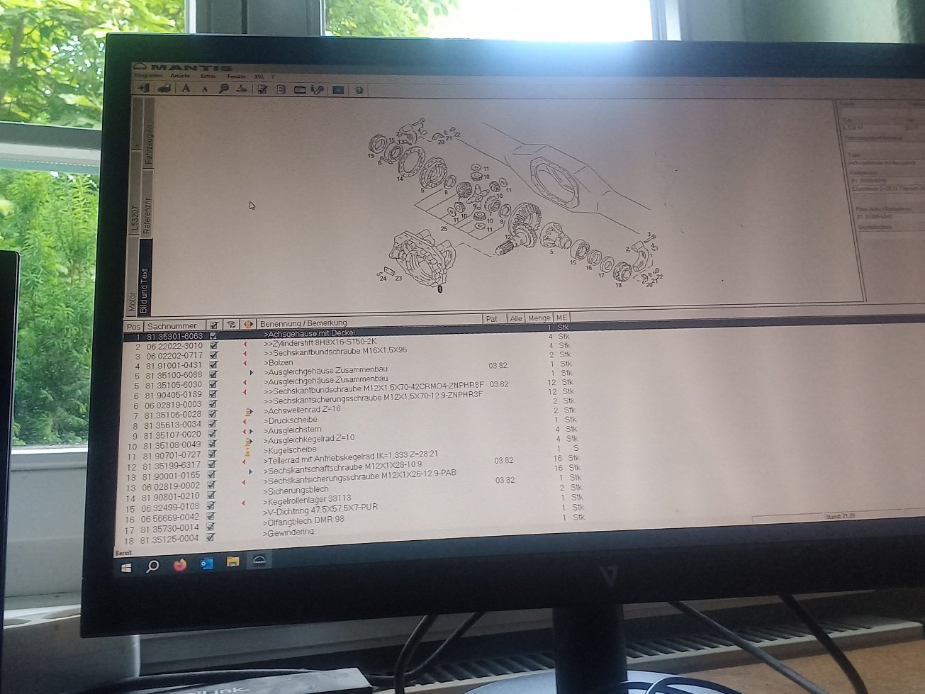

Fix nachgeschaut: Hinterachsen sind dabei, aber nur oberflächlich, zu den AP-Achsen ganze 6 Seiten. Tatsächlich scheint das ein Ausschnitt der Reparaturanleitung zu sein, so etwas wie eine Einleitung. Schnittbilder, ein paar allgemeine Erklärungen zu den Achsen und eine Anleitung zum Einstellen von Planetenträger und Radlagern (was so simpel ist, dass die Anleitung kein Gewinn ist...). Wahrscheinlich hast Du mit der ganzen Reparaturanleitung zu den Achsen schon mehr, als ich. Es ist leider keine Teileliste dabei.
Ich habe den elektronischen MAN-Ersatzteilkatalog. Damit bin ich alles andere als versiert. Aber wenn ich genau weiß, wonach ich suchen muss, kann ich mich da mal durchklicken und möglicherweise was finden. Gibt es für eine zielgerichtete Suche ein Baumuster, genaue Achsbezeichnung, Fahrgestellnummer als Referenz? Da ich keine Ahnung von den Baukastensystemen in der Achsenwelt von MAN habe kommt sonst vermutlich entweder nichts oder Murks raus.

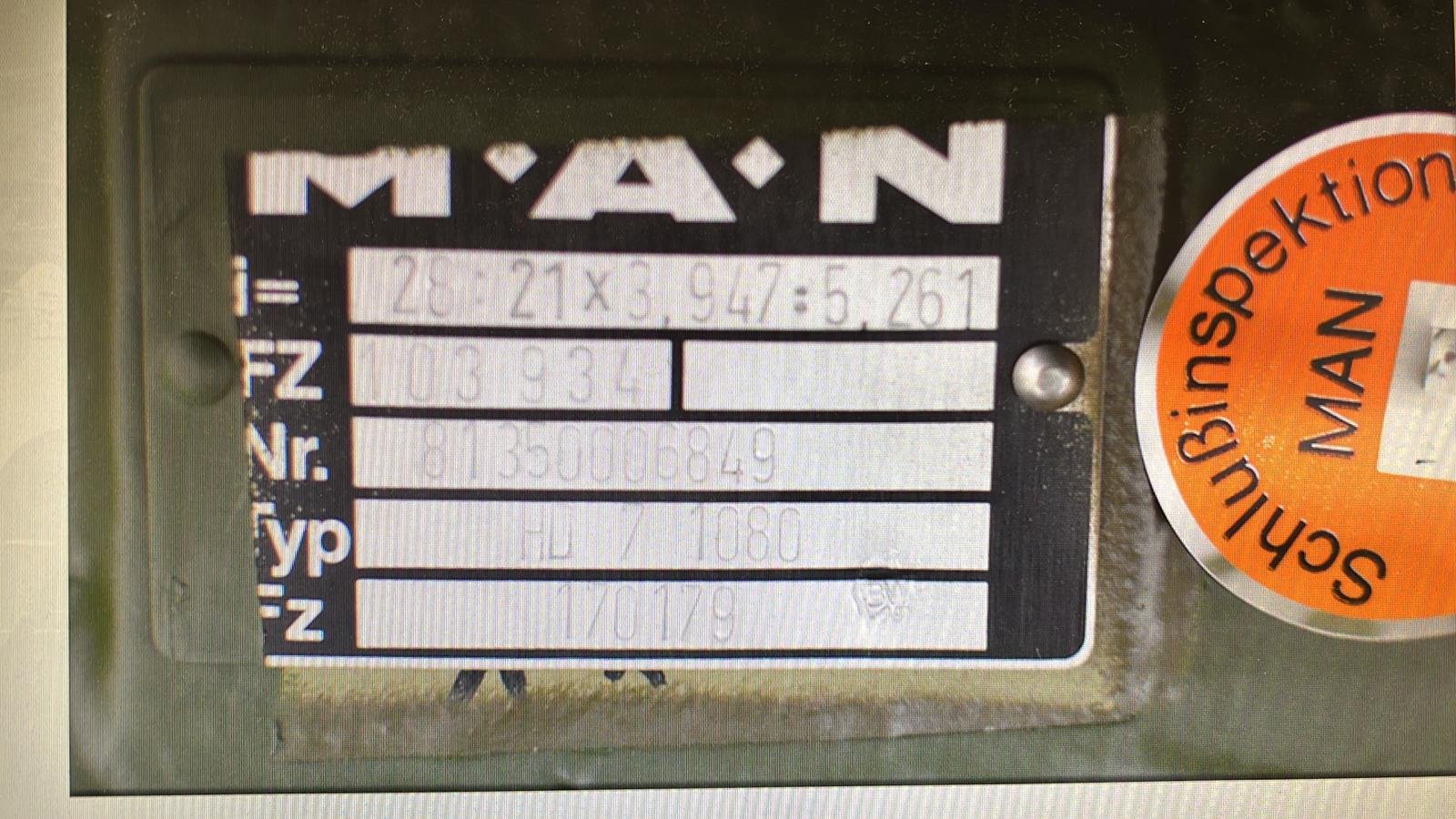

#8 Beitrag von Governor » 2023-06-26 11:14:37
Hilft das Typenschild weiter?
Edgar

#9 Beitrag von Nelson » 2023-06-26 12:59:39
Kurz drangesetzt und nach 2min mit Erfolgen belohnt. Auch wenn ich nicht richtig weiß, was ich in dem Programm eigentlich tue, komme ich mit der 81...-Nummer irgendwie zu der Achse und allen Teilen.
Irgendwie lies sich das alles als PDF exportieren, das finde ich schon. Was genau brauchst Du?

#10 Beitrag von Governor » 2023-06-26 13:27:07
Das scheint aber nicht die richtige Achse zu sein.
Aber MANTIS sagt mir etwas, und ich glaube das auch zu haben...
Ich werde mal selber nachsehen.
