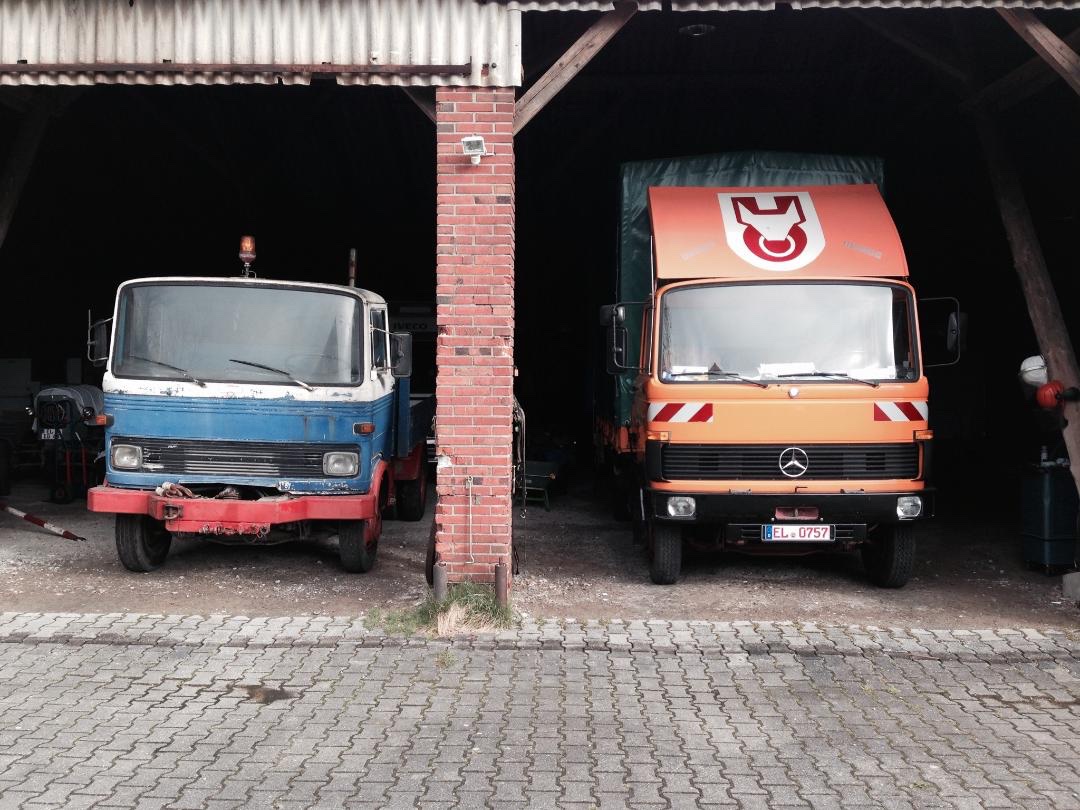

alles schon geschrieben,wichtig,den Schmiernippel an der Schaltstange nicht vergessen.
Das sind meine 2 LP,ein 809+eine 811 er
Gruß, Rainer

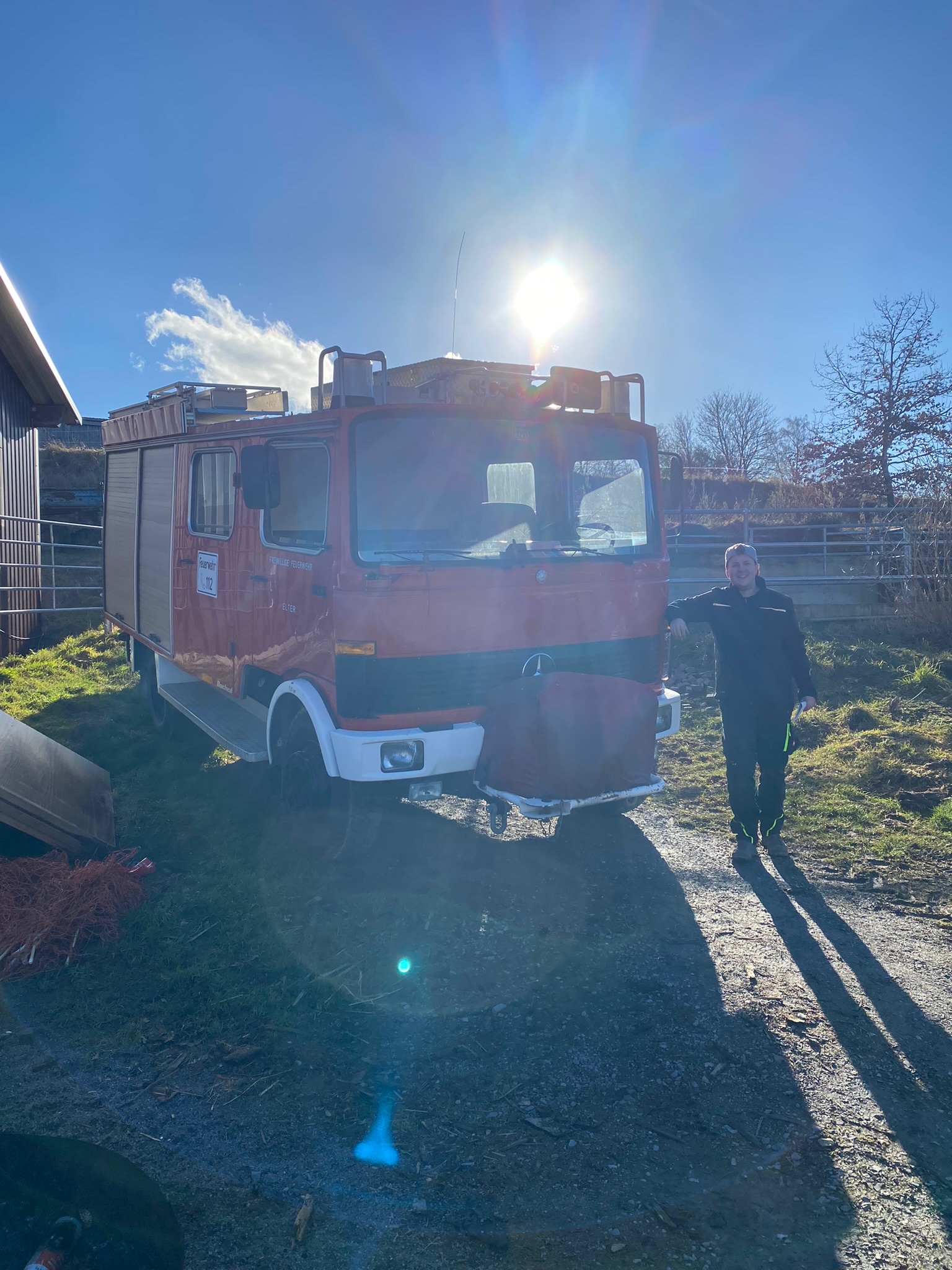

Das ist meiner am Besichtigungstermin
Max
