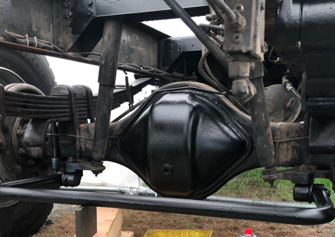

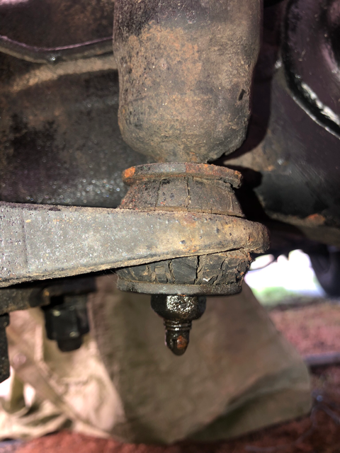

Liebe Gemeinschaft,
ein frohes neues Jahr mit viel Glück und Gesundheit wünsche ich. Zur exakten Bemaßung, zwecks Neubestellung, der an der Hinterachse verbauten Stoßdämpfer und Gummis an unserem Magirus, möchte ich einen davon ausbauen.
Wenn ich so hinter dem Fahrzeug stehe, denke ich, ich schraube die Stäbe oben und unten los, drücke den Dämpfer so weit zusammen bis ich ihn entfernen kann und freue mich.
Ist das so, oder muss ich irgendetwas vorher abfangen oder anheben (HA oder Leiterrahmen)? Wie gesagt, ich möchte nur einen vorübergehend ausbauen, um die Maße zu nehmen.
Der HA-Stabilisator, der auf diesem Bild noch runterhängt ist bereits wieder montiert.
Vielen Dank und freundliche Grüße,
Sven
Re: Magirus 130D9 Stoßdämpfer HA ausbauen
#2 Beitrag von OliverM » 2023-01-03 18:03:08
Moin Sven,
passt....

Ja, besser ausbauen. Mein 130D7 in der 9t Variante hat die andere Form der Dämpfer, die außen angebaut werden. Einen Gummipuffer gibt es da hinten auch nicht. Die Dämpfer hatte IVECO aber vor ein paar Jahren noch verfügbar.

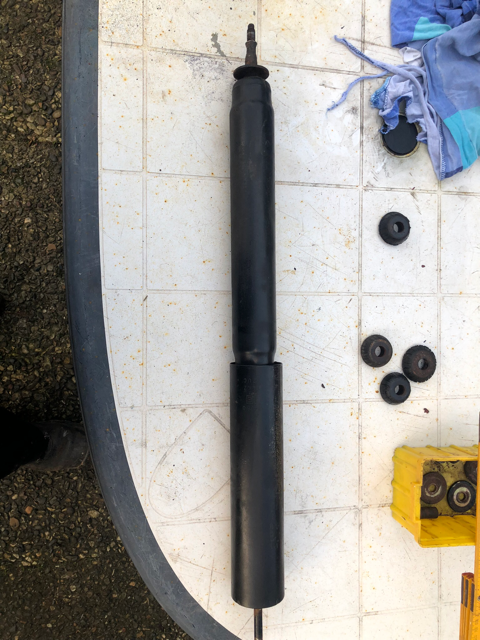

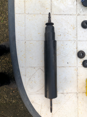

#13 Beitrag von Sofa74 » 2023-01-05 18:21:29
Liebe Gemeinschaft,

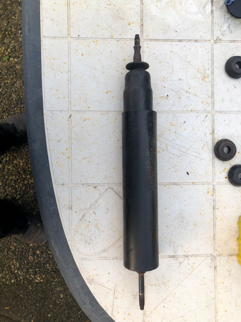

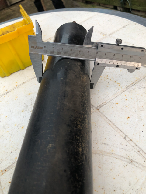

ich habe jetzt mal einen Stoßdämpfer ausgebaut, um an die möglichst genauen Maße zu kommen. Ich dachte, ich veröffentliche mal meine Messdaten. Vielleicht helfen Sie dem einen oder anderen weiter.
Ich möchte noch kurz betonen, dass dies Daten sind, die ich an unserem Magirus 130D9 abgenommen habe. Andere Fahrzeuge gleichen Typs mögen andere Dämpfermaße aufweisen.
Ferner habe ich keinerlei handwerkliche Ausbildung. Ich bin Heimwerker und lernte in der Vergangenheit von Menschen, die es besser wussten als ich. Daher gibts keine Garantie für die Korrektheit meiner Messungen.
Zunächst noch eine Sache vorab. Am allerwichtigsten ist, vor der Arbeit sicherzustellen, dass der Familienhund sich exakt dort hinlegt, wo der Alte schrauben möchte und da auch bleibt, komme, was da wolle; sonst war man nicht dabei.
Nun die Daten:

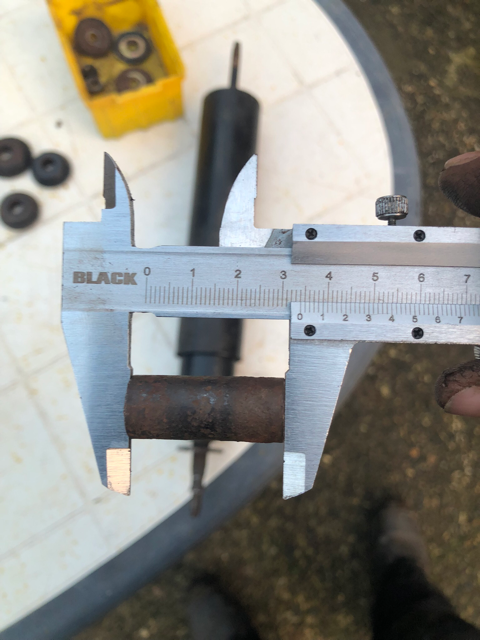

Maximale Länge des Dämpfers: 617 mm (gemessen von Dämpferkörper oben bis Aussenkante Karosseriescheibe unten)
Minimale Länge des Dämpfers: 362 mm (gemessen wie Max. Länge)

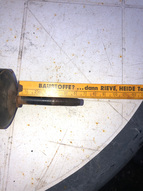

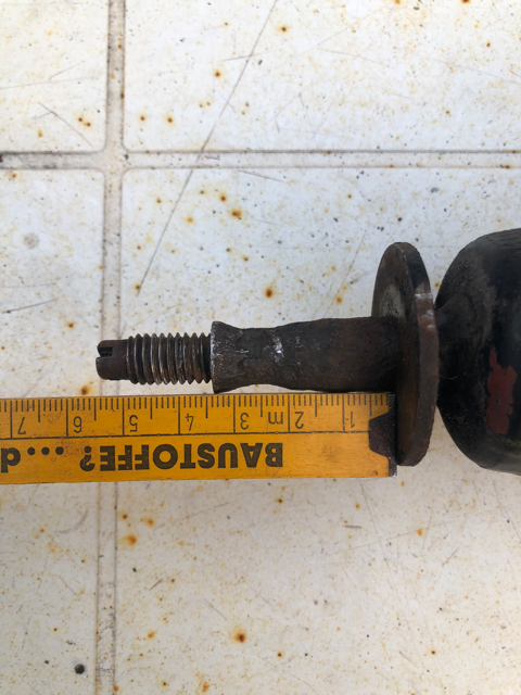

Stäbe: Länge oben 64 mm, Länge unten 55 mm, Stab-ø 10 mm.

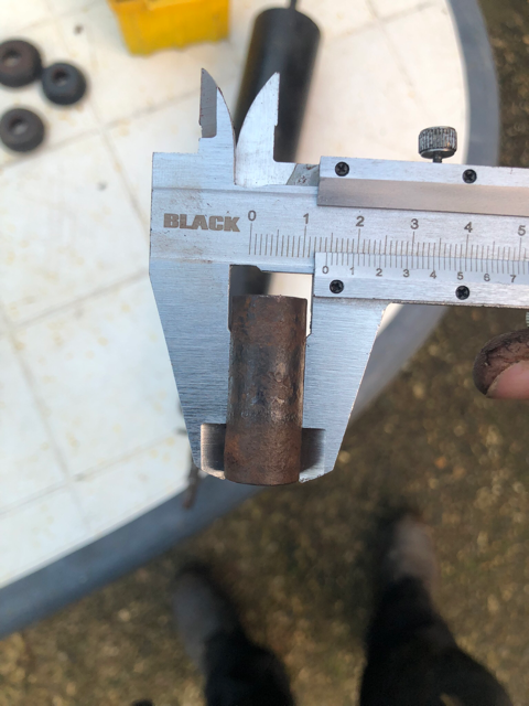

Die Stäbe laufen - wohl zum Gewindeschutz - in einer Buchse.
Buchse oben: Länge 34,9 mm, AD 14 mm, ID 9,93 mm.
Unten ist die Buchse nicht gleichförmig und entweder festgegammelt oder von vornherein mit Karossieriescheibe und Dämpfer fest verbunden.

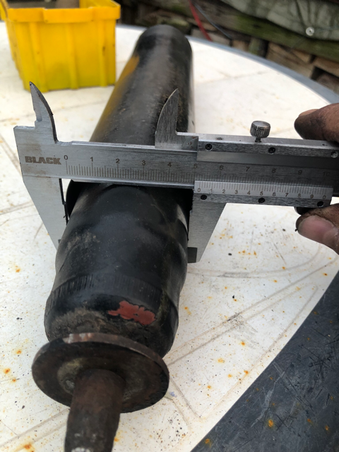

Schutzrohr: AD 61,8 mm.
Dämpferrohr: AD 52,4 mm.
Die Löcher zur Dämpferdurchführung im Leiterrahmen haben einen Ø von 13,6 mm.

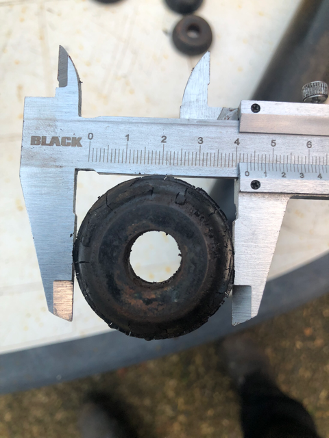

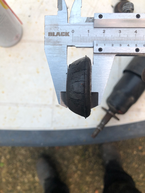

Pro Dämpfer sind vier Gummis verbaut (mittlerweile stark verformt).
Gummis: AD 43 mm, Loch: 13,9 mm, Höhe: 15,7 mm
Freundliche Grüße,
Sven

tja, wer weiß, was mit den Dämpfern ist? Ich sehe bei unseren das Alter von 40 Jahren kritisch. Sie suppen nicht, arbeiten aber im wesentlichen auf Zug. Ich hab keine Ahnung, ob das so gehört, meine aber, das schon so gelesen zu haben.
Um den Dämpfer zu expandieren, muss ich mit ca. 10-15 Kg (gefühlt) ziehen. Zur Kompression hingegen reichen ca. 4-5 Kg. Ich kann das nicht interpretieren. Vorne habe ich die Dämpfer getauscht, ich mach das hinten nun auch.

Das könnte von der Kennlinie her hinkommen, die sollen ja nur das Schaukeln verhindern und das geht besser auf Zug als auf Druck.
Lässt du dir dickere Dämpfer anfertigen oder genau gleich? Beim Sprinter eines Kumpels haben wir Marquard-Dämpfer verbaut, die hatten 1,5cm mehr Durchmesser - richtig fette Dinger!

Buclarisa
Beiträge: 5066
#23 Beitrag von Buclarisa » 2023-01-06 16:30:34
Sofa74 hat geschrieben:
2023-01-05 18:21:29

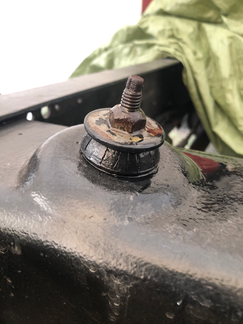

Nein nicht zum Schutz. Die Buchse stellt sicher das, die Mutter festgezogen, die Gummis die richtige Vorspannung haben.
Die Zentrierung der Kolbenstange ergibt sich durch die Dämpferaufnahme und den Gummis.

#24 Beitrag von Sofa74 » 2023-01-06 16:42:42
Buclarisa hat geschrieben:
2023-01-06 16:30:34
2023-01-05 18:21:29
eine technische Frage: Die Buchse reduziert das Loch in der Durchführung von ca. 13,6 mm auf ca. 10 mm - entspricht dem AD des Stabes.ich glaube das dient bei unserem Fahrzeug der Zentrierung. Inwiefern aber hat das Auswirkungen darauf, ob oder wie fest die Mutter angezogen ist?
Das mit der Gummivorspannung kann ich mir vorstellen. Mir fiel auf, dass sich die Stabmuttern auch nach 40 Jahren völlig unproblematisch lösen ließen. Gefühlt mit ca. 40-60 Nm. Muss ich da bei der Neumontage eigentlich ein bestimmtes Drehmoment beachten, um die Gummis nicht zu plätten oder alles zu labberig zu montieren? Vielen Dank.
Freundliche Grüße,
Sven
Fernwehbus
Beiträge: 2287
#25 Beitrag von Fernwehbus » 2023-01-06 16:48:53
Wenn das Gewinde am Dämpfer ist, müsste der Lieferant (Marquard) mitteilen, welches das maximale Drehmoment für das verwendete Material ist. Da die Buchse ja zwischen Dämpfer und Scheibe/Mutter sitzt, solltest du bis zu diesem Drehmoment anziehen können, dabei das Gummi zwar vorspannen aber nicht platt drücken können.
Matthias aus dem Fernwehbus
Buclarisa
Beiträge: 5066
#26 Beitrag von Buclarisa » 2023-01-06 17:25:06
Die Mutter kann nach Norm angezogen werden da die Hülse den minimalen Abstand vorgibt.
Sofa74
Beiträge: 934
Registriert: 2021-01-31 14:48:44
#27 Beitrag von Sofa74 » 2023-01-06 17:33:49
2023-01-06 17:25:06
Stimmt auch. jetzt wo ich es geschrieben sehe, erinnere ich mich, dass die Buchse ja nicht bündig mit der Oberkante der Durchführung abschloss, sondern mehrere Milimeter darüber hinausragte. Vielen Dank für die Erinnerung.
Mal sehen, ob die Stäbe der neuen Dämpfer auch „nur“ 10 mm Ø aufweisen. Sonst muss ich mir noch was wegen der Buchsen überlegen.
Freundliche Grüße,
Sven
Fernwehbus
Beiträge: 2287
#28 Beitrag von Fernwehbus » 2023-01-06 17:34:24
2023-01-06 17:25:06
M10 8.8? 12.9? 4.6? Wäre schon hilfreich, wenn der Hersteller die Festigkeit mitgibt.
Buclarisa
Beiträge: 5066
#29 Beitrag von Buclarisa » 2023-01-06 17:38:28
Meist ist eine Anleitung dabei. Auch die mitgelieferte Mutter hat eine Güteangabe, der Rest ist messen und aus der Tabelle ablesen.
Sofa74
Beiträge: 934
#30 Beitrag von Sofa74 » 2023-01-10 21:04:38
Liebe Gemeinschaft,
kurzer Nachtrag zur Info noch. Fa. Marquart baut die Stoßdämpfer grundsätzlich mit 16 mm Stäben. Ein Umbau ist aber an zumindest einer Seite (oben) auf andere Durchmesser gegen Aufpreis möglich.
Ich also überlegt, kann ich die Durchführungen einfach aufbohren? Darf man das überhaupt? Meinen lieben Forumskollegen Oliver M belatschert, meinen TÜVer angerufen (ein Freund). Mir Geschichten von Änderungsabnahmen angehört…
Heute Abend den Laster angesehen. :wack:
Magirus hat ab Werk die 10 mm-Stäbe durch 16 mm Löcher geführt - zumindest an diesem Fahrzeug.
Memo an mich: erst nachsehen, was ist. Dann überlegen, ob Änderungen nötig sind, dann Leute belästigen. :joke:
Freundliche Grüße,
Sven
