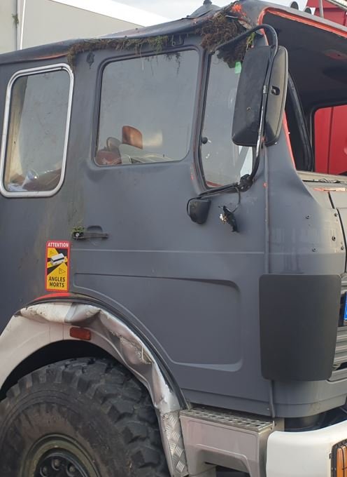

Guten Morgen Forum,
hat hier jemand ne Quelle für einen Mercedes NG - wo es Reparaturbleche gibt ?
Benötige eine A-Säule mit Fensterrahmen Beifahrerseite + Dach oberhalb Tür... :search: :wack:
Kotflügel wäre auch nicht verkehrt :angel:
Ben

Also ohne Fahrgestellnummer ist das natürlich immer n bisschen Rätselraten, aber ich habe mal nachgeschaut...
... meine Preisliste ist da nur so im Ca bereich und der Kotflügel mit ~1200€ und die Türe mit rund 1600~ sind recht teuer, alle anderen Teile egal ob die Innenteile hinterm Einstiegskasten, die A Säuleninnen und außenbleche sowie die äußere Beplankung, etc. sind alle von Daimler aus in "bezahlbar" lieferbar.
Wenn die Hütte nicht ganz krumgeschoben ist, würde ich nach ner gebrauchten Türe und nem gebrauchten Kotflügel gucken und bezüglich aller anderen Teile ne lange Liste machen und bei meinem freundlichen Daimler Benz Händler vorstellig werden.
Sollte alles lieferbar sein. Für die Kleinteile wie Spiegelarm, etc. habe ich jetzt aber nicht geschaut.
Damit wärst du dann auch die hässlichen Löcher vom Suchscheinwerfer los :lol:

Die A Säule besteht aus 3 Blechteilen, die Innenteile sind mit 100/300€ ca. nicht teuer, die Außenbeplankung kostet n 1000er. Die Außenbeplankung müsste die TN A3816200504 haben.
Lieferbar ist alles, ich bin aber kein Mercedes Benz Händler.
Was du im Detail haben willst / brauchst und was was genau kostet erfährst du, wenn du zu deinem nächsten Daimler Benz Händler fährst in der Regel vom Lageristen. Der bestellt es dir auch und kann dir auch die entsprechenden Blätter aus dem Ersatzteilkatalog ausdrucken... Meiner jedenfalls.
Ob es die Teile im Nachbau gibt, weis ich nicht.

Hi, das sieht doch aus wie eine gechopte Hütte!
Evtl. wurde diese auch ohne Dach ausgeliefert, Doka Verlängerung für Feuerwehr. Also quasi als Windlauf! Da wird vermutlich wenig aus dem Katalog passen?!?! Ein Karosseriebaubetrieb wäre aus meiner Sicht der richtige Partner. Oder wi bereits geschrieben neue Hütte. Wird vermutlich unter dem Strich günstiger!

Da es sich offensichtlich um eine ehemalige Feuerwehr-Doka handelt, dürfte außer A-Säule und Türe blechmäßig vom Daimler nichts passen, da vom Feuerwehr-Aufbauhersteller zusammen gebrutzelt.

Da es sich anscheinend um eine Ziegler Kabine handelt, ist die ausgeliefert mit langem Fahrerhausboden, Winschutzscheibenrahmen, Türen und B SÄulen, also der Hauptbestandteil des zerdellten Bleches ist von Daimler geliefert worden.
Einzig die obere Dachhaut wird von Ziegler sein und die drinnen liegenden 4 Kant Rohr Streben, Blech und 4 Kant Rohr gibts im Ebay...
Die anderen "gewünschten" Teile bei Daimler.
Für so eine Rep würde ich nicht auf die Idee kommen die Kabine zu tauschen...

Das Thema "Kabine tauschen" ist bei Daimler leider nicht so einfach, du musst das ganze Amaturenbrett zerlegen um die Elektrik gescheit raus zu bekommen, dann musst du die noch lackieren, eine gebrauchte Kabine hat in der Regel auch immer irgendwo noch Rost und dazu muss auch das Druckluftzeug an/ab montiert werden, die Hydraulikleitungen, usw. usf.
Und die falsche Farbe wird die auch haben und ne gute Fernfahrerkabine (Originale) ist auch nicht so billig. Das wird in Summe wahrscheinlich teurer als die Instandsetzung.
Ist natürlich auf einem Bild schlecht zu beurteilen, aber grundsätzlich würde ich die Türe raus nehmen, das Außendeckblech der A Säule bei Daimler neu kaufen und raus nehmen und dann oben den zerdellten Dachansatz ebenfalls raus schneiden. Den wirds bei Daimler vieleicht nicht geben, aber das ist nur n einmal in die Regenrinne gekantetes Blech welches dann einmal gebogen ist, wird aber wahrscheinlich 1mm Blech sein.
Dann kann man das was darunter liegt wahrscheinlich wieder grade biegen und wenn das nicht klappt, wie gesagt die Innenbleche gibts auch für überschaubares Geld einzeln.
Selbst gemacht ist man wahrscheinlich mit 2-3.000€ Teile und Marterial in vernünftig repariert fertig.
Wer das billiger machen will, kann sich natürlich auch die Ecke aus nem Schlachtfahrzeug raustrennen, in der Regel rosten die ja nur unten ab, aber unten hast du ja nicht kaputt gemacht. Tiegersäge hilft.
Unspaßig ist eher die Arbeitshöhe und der Umstand, dass man da oben auch schlecht zum ziehen / abstützten dran kommt, aber du kennst sicherlich nen Gerüstbauer :D

Da die Frontscheibe fehlt ist wahrscheinlich der Scheibnenrahmen (also letztlich das ganze Fahrerhaus) verzogen. Daher ist ein neues Fahrerhaus vielleicht doch die einfacherer und preiswertere Variante.

Also erstmal herzlichen Dank für die Bemühungen und Tipps :D - denke aber auch das ich das richten werde - Fahrerhaus ist sonst ja Rostfrei und Tipp Top - vielleicht kann man einen großteil sogar ziehen - aber wenn es Neues bezahlbares Blech gäbe ist das natürlich einfach....
Danke vorerst einmal für die sehr gute Info an Alle und besonders an Mark86 - ich melde mich nochmal wenn das Auto zuhause ist und ich vernüftig das ganze sichten konnte....
