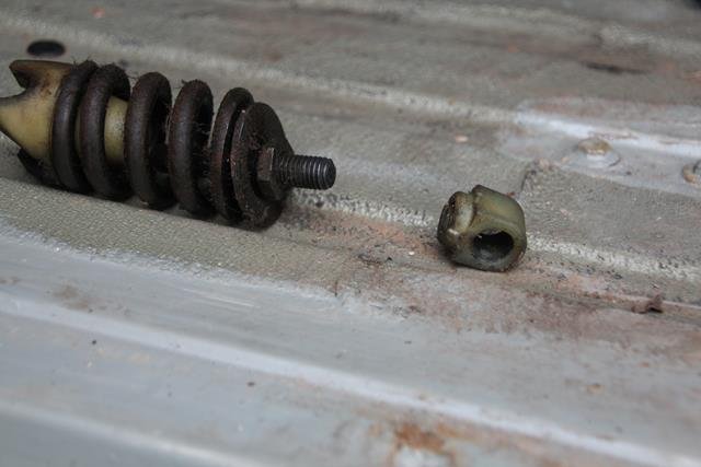

leider werden für mein Fahrzeug, MB 1117A, Bj. 1988, die Ersatzteile rarer. Die Anfrage bei MB, bezüglich der Kupplung-Druckstange mit Kunststoffaufnahme war negativ. Im Ersatzteile-Satz fehlte das Kunststoffteil und ist nicht mehr lieferbar. Das Kunststoffteil wird am Ende der Druckstange aufgeschraubt, die Quer-Bohrung dient für die Aufnahme des Bolzens, der mit dem Kupplungspedal verbunden ist. Die MB-Teilenummer lautet: A 673 290 03 39.
Kann mir jemand helfen?

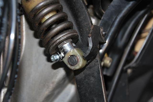

das TKZ erhielt ich von meiner MB-Werkstatt. Wie bereits erwähnt, habe ich dieses Teil jetzt OnLine bestellt-bin gespannt ob es passt. Im Anhang das Provisorium während der Reise. Gruß olive

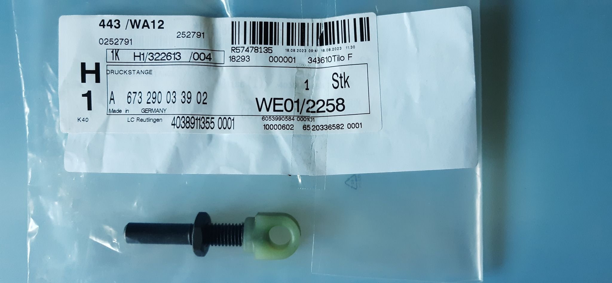

Servus Mitreisende,
habe mithilfe eines genialen Lageristen das Teil bekommen. 10,23 € brutto.
Teilenummer: A 673 290 03 39 02 (steckt wohl irgendwo im Bereich der Transporter) siehe Bild
Tilo
Tilo

Das Teil wurde für die LKW der LN/LK-Baureihe entwickelt, wie man an der mit "A 673 ..." beginnenden Teilenummer erkennen kann.Wolperdinger hat geschrieben: ↑2023-08-22 12:41:16Teilenummer: A 673 290 03 39 02 (steckt wohl irgendwo im Bereich der Transporter)
Und es wird auch nur dort eingesetzt, nicht in Transportern.
